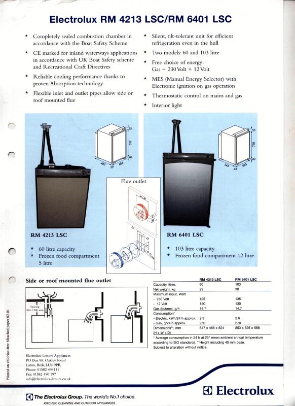

bhemac 2 859 Postad 1 April , 2017 Någon som har en gasolkyl i båten? I min båt sitter det ett 60 liters skåp som heter RM4213 och som går på gasol. Det är en modell avsedd för just båtar med bla separat skorsten. Förbrukningen ligger på 0,23kg gasol per dygn. Det fungerar alldeles utmärkt, även när det rullar eller kränger. Andra erfarenheter? Dela detta inlägg Länk till inlägg Dela på andra webbplatser

Seawolf 390 Postad 1 April , 2017 Jag har föregångaren RB180C i båten. Funkade perfekt, om man med åtskilliga års intervall demonterade brännkammaren och tog bort lite rostflagor från dess avgasrör. Vidare var det hjälpsamt att köra det på direkt-el någon dag efter vintern, för att fukta ur brännkammaren så jonisationsdetektorn fick torka. Eljest är mekanismen totalt utan rörliga delar och har oändlig livslängd. Men skåpen skall stå med dörren längs båten för att termocirkulationen skall funka felfritt även vid viss krängning. Dela detta inlägg Länk till inlägg Dela på andra webbplatser
Volvo_Penta 726 Postad 1 April , 2017 (redigerade) Har ett likadant i en av våra båtar. Fungerar hur bra som helst. Har även funderat på att skaffa en liten gasolfrys men har dock inte kommit längre än till funderingen. RM4213 har tydligen blivit ersatt av RM5310 som inte ska monteras i båt. Hur gör vi när RB180 och RM4213 tackar för sig? Finns det någon tillverkare av kylskåp gasol/12V/230V för montering i båt och i storlek som de nämnda? Redigerad 1 April , 2017 av Volvo_Penta Dela detta inlägg Länk till inlägg Dela på andra webbplatser
Seawolf 390 Postad 2 April , 2017 Har ett likadant i en av våra båtar. Fungerar hur bra som helst. Har även funderat på att skaffa en liten gasolfrys men har dock inte kommit längre än till funderingen. RM4213 har tydligen blivit ersatt av RM5310 som inte ska monteras i båt. Hur gör vi när RB180 och RM4213 tackar för sig? Finns det någon tillverkare av kylskåp gasol/12V/230V för montering i båt och i storlek som de nämnda? Grejen är att dessa absorbtionskylskåp tackar helt enkelt inte för sig.Med lite tur kan man få tag i reservdelar från Elektrolux sericeförsäljning, det är främst startfläkten och dess termostat som kan lägga av, men det hindrar inte skåpet från att fungera. Annars är de outslitliga. ENDA anledningen att kompressorkylskåp tagit över marknaden är att verkningsgraden på absorbtionskylskåp inte är lika hög. Sen är det ju en fördel för vitvarutillverkarna att kompressorkylskåp har begränsad livslängd...... Dela detta inlägg Länk till inlägg Dela på andra webbplatser

bhemac 2 859 Postad 2 April , 2017 6st PC10 är lättare att hantera än 10 P6. Det är synd att man inte har fasta gasoltankar i båtarna som man tydligen har i en del husbilar. Hade man haft en 50kg gasoltank så hade man kunnat anväda gasol till både kyl och värme. Har man landström så kan man ju köra gasolkylen på el. Tyvärr drar den 85W så landström är nödvändigt. Dela detta inlägg Länk till inlägg Dela på andra webbplatser
