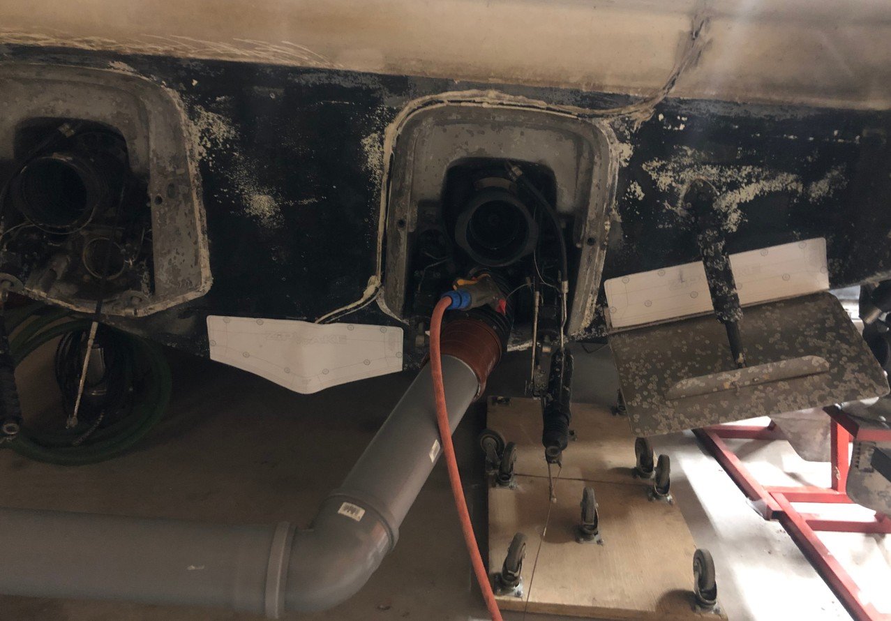

pentaracer 49 Postad 30 Mars , 2018 (redigerade) Då var ena hornet på plats och motorn är tillbaka. Motorn var faktiskt lättare än jag trodde att flytta runt för hand. Testar om det är tätt med min ”avgasbälg110röradapter” På plats! Här måste penta gjort en miss eller är jag trög. Oringen ligger inte i något spår så det finns inte något som hindrar O-ringen att krypa ut i hålet. Detta hade ju faktiskt hänt med min, rosten från bockhornet hade tryckt ut O-ringen så man kunde se den bakifrån. För att säkerställa att O-ringen ligger kvar vid montaget så limmade jag fast den. Som tur var hade det ärgat ihop så mycket så det var tätt iallafall. Gutt åxå att skölden var helt felfri, så inte slarva med anoden gott folk! Redigerad 30 Mars , 2018 av pentaracer 1 Dela detta inlägg Länk till inlägg Dela på andra webbplatser

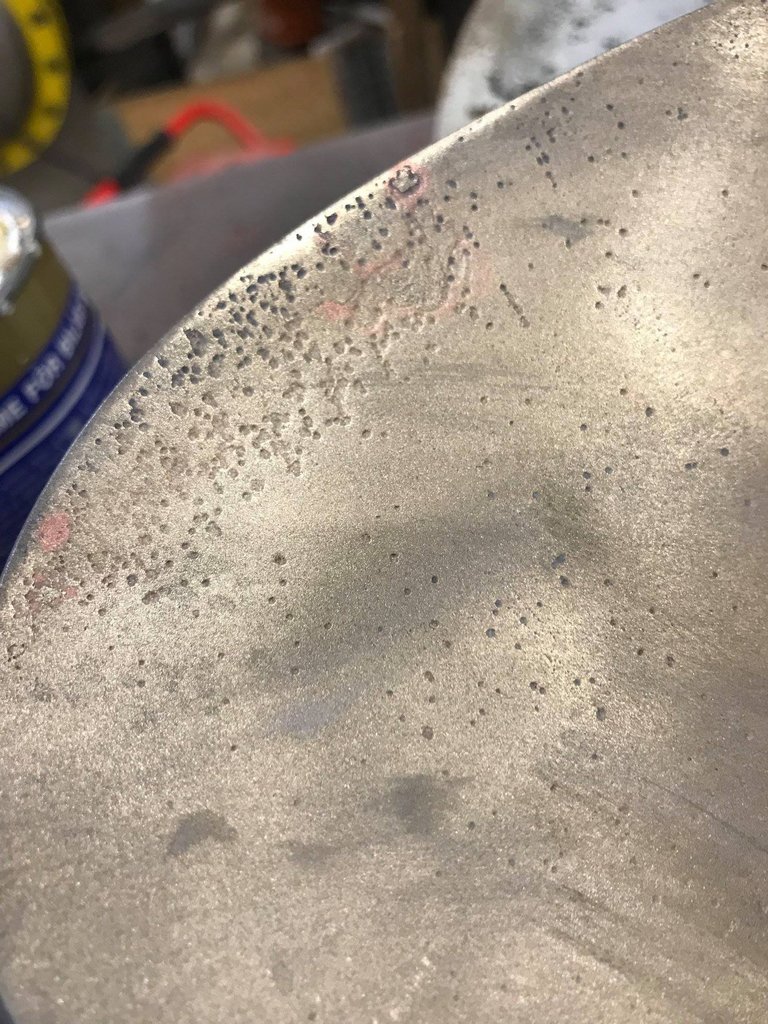

pentaracer 49 Postad 1 April , 2018 Börjat pilla med propellrarna, ännu än miss av Volvo antar jag. Frågan är vad jag ska hitta på med dom. Dela detta inlägg Länk till inlägg Dela på andra webbplatser
BerraS 46 Postad 1 April , 2018 Japp, härliga fina nibral legeringar som inte håller. Känt problem tyvärr.. Du kan lämna in för lagning typ 5-6 tusen per/propp. Eller spackla över och tuta o köra. ELLER köpa nya för ca 10k styck😎 Dela detta inlägg Länk till inlägg Dela på andra webbplatser
pentaracer 49 Postad 1 April , 2018 2 minuter sedan, BerraS säger: Japp, härliga fina nibral legeringar som inte håller. Känt problem tyvärr.. Du kan lämna in för lagning typ 5-6 tusen per/propp. Eller spackla över och tuta o köra. ELLER köpa nya för ca 10k styck😎 Spackla med vad? Funkar det verkligen? Dela detta inlägg Länk till inlägg Dela på andra webbplatser
BerraS 46 Postad 1 April , 2018 48 minuter sedan, pentaracer säger: Spackla med vad? Funkar det verkligen? Nja, det håller jo ett tag om du kör med 2 komponent epoxy spackel, eller liknande. Sedan målar du propparna som skydd. Det blir jo en ful-lagning forstås.. Nu är det svårt att se hur omfattande skadorna är, så jag skulle nog lämnad in till någon propp expert för utlåtande först. 1 Dela detta inlägg Länk till inlägg Dela på andra webbplatser
Mikaels_ 19 Postad 1 April , 2018 (redigerade) Långt ifrån alla DPH propellrar har korrosionsskador som dina påvisar. du bör leta efter rotorsaken, annars blir de likadana igen snart. Avdragen jordkabel på drevet? Kontakt mellan bakre propeller och propellerkona? Kört utan anoder? Taskig jordning på landströmmen i hamnen? Etc. Redigerad 1 April , 2018 av Mikaels_ Dela detta inlägg Länk till inlägg Dela på andra webbplatser

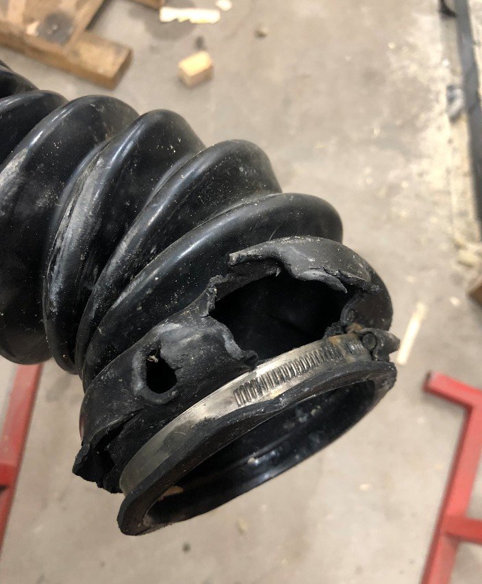

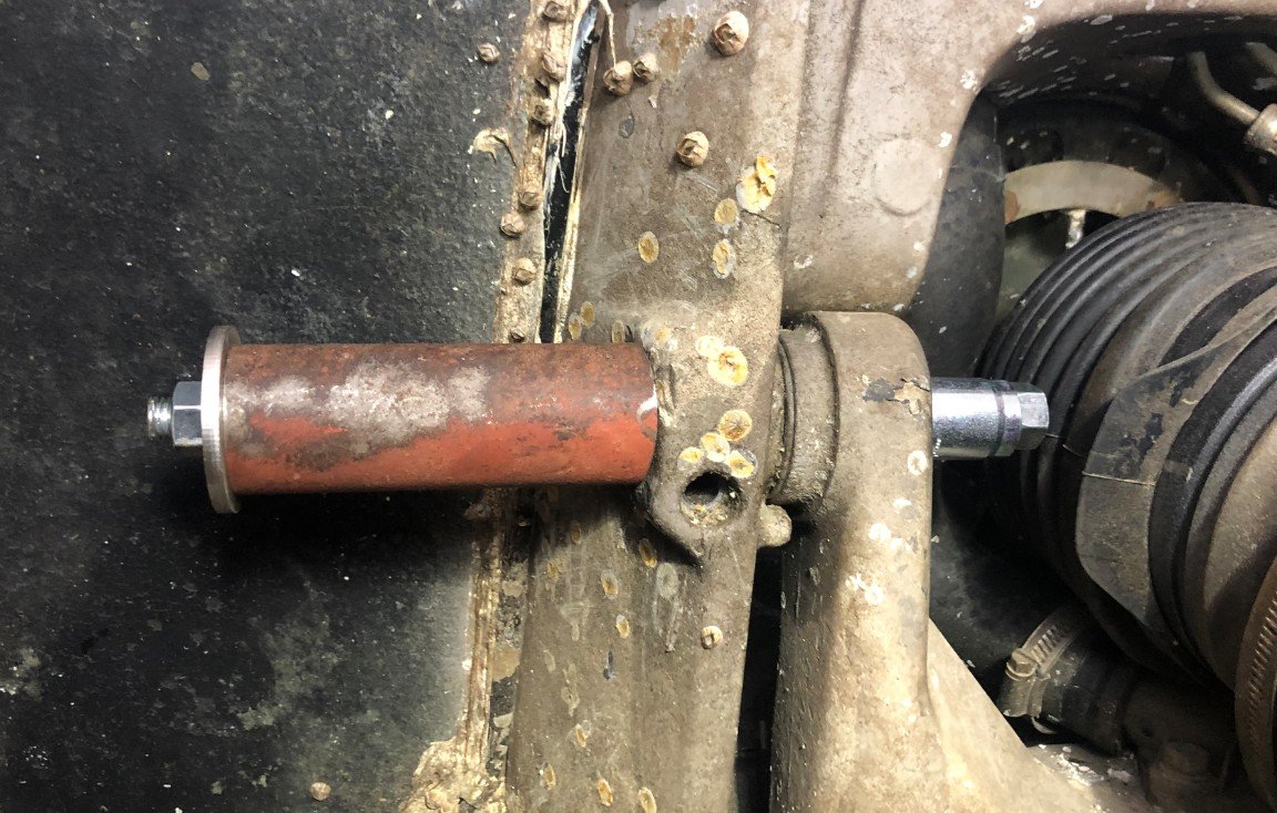

pentaracer 49 Postad 23 Januari , 2019 Dags för service på DPH dreven, bort med dom från båten och kollas upp. Tillverkade lite avdragare i år för att göra det hela enklare. Avgasbälgen, undrar vad den råkat ut för? Suttit i ett år bara. Dela detta inlägg Länk till inlägg Dela på andra webbplatser
Lintott 2 147 Postad 23 Januari , 2019 8 timmar sedan skrev pentaracer: - - - Avgasbälgen, undrar vad den råkat ut för? Suttit i ett år bara. - - - Troligen solens UV-ljus som knäckt den. Dagens "gummi" är mest skräp, å det går inte att se på prylarna vilken kvalité det är på dem. Jag har sett ett år gammal handlänspump i öppen båt som sett likadan (värre..) ut efter en säsong. Dela detta inlägg Länk till inlägg Dela på andra webbplatser
-PLM- 91 Postad 24 Januari , 2019 14 timmar sedan skrev Lintott: Troligen solens UV-ljus som knäckt den. Dagens "gummi" är mest skräp, å det går inte att se på prylarna vilken kvalité det är på dem. Jag har sett ett år gammal handlänspump i öppen båt som sett likadan (värre..) ut efter en säsong. Det tvivlar jag på. Dessutom finns badbrygga över. Det har klämts/nypts med stor sannolikhet. Något som är felmonterat eller sitter i vägen? Dela detta inlägg Länk till inlägg Dela på andra webbplatser

pentaracer 49 Postad 13 Februari , 2019 Dags för lite vårfix med Zipwake Dela detta inlägg Länk till inlägg Dela på andra webbplatser

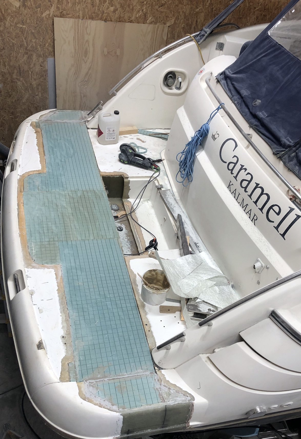

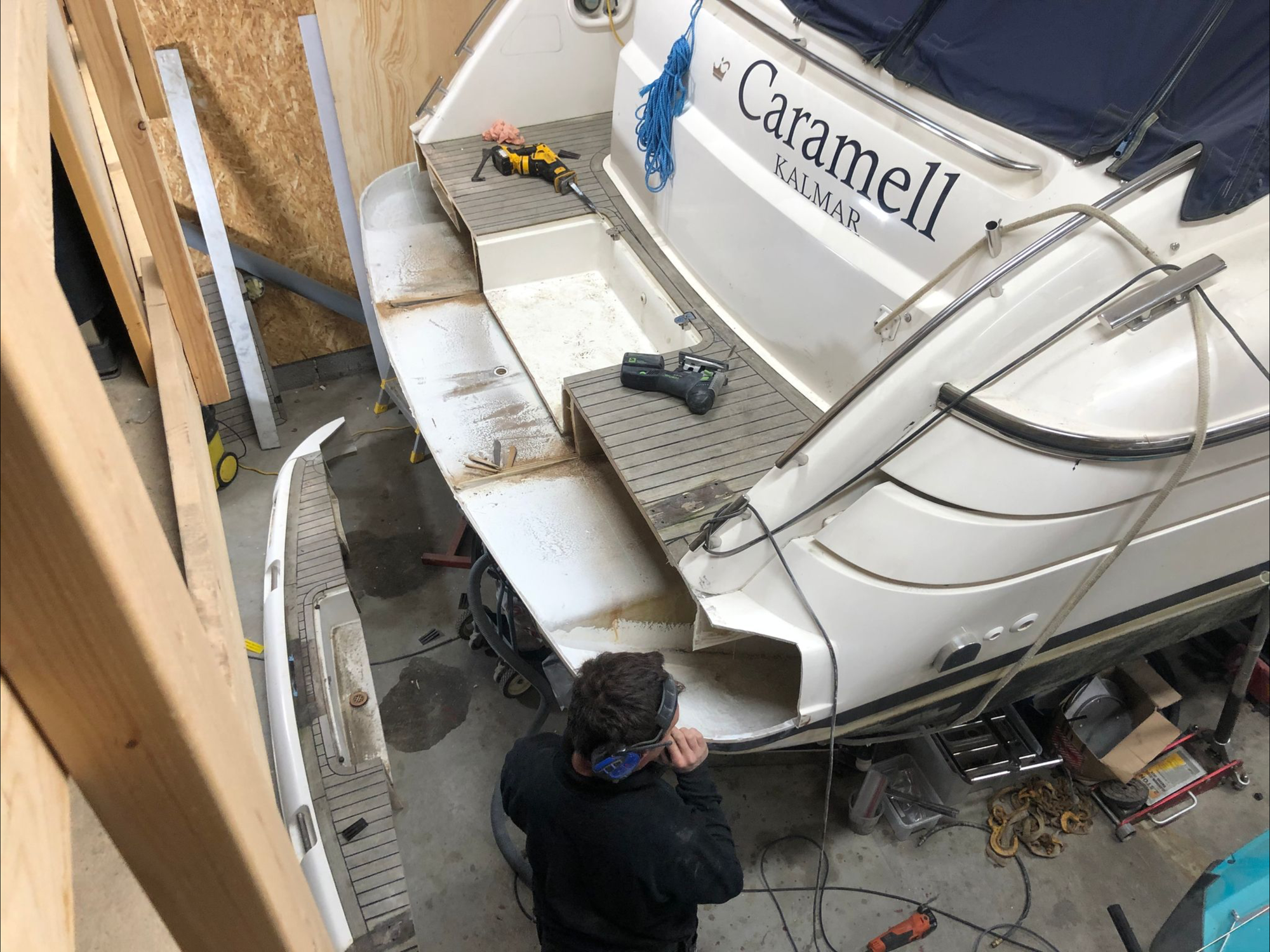

pentaracer 49 Postad 9 Januari , 2021 Dags för lite ombyggnad, höj och sänkbar badbrygga på G 1 Dela detta inlägg Länk till inlägg Dela på andra webbplatser
SeaRayeller 18 Postad 10 Januari , 2021 (redigerade) 19 timmar sedan skrev pentaracer: Dags för lite ombyggnad, höj och sänkbar badbrygga på G Spännande! Har du skiss på hur det kommer se ut? Redigerad 10 Januari , 2021 av SeaRayeller Dela detta inlägg Länk till inlägg Dela på andra webbplatser
pentaracer 49 Postad 10 Januari , 2021 Det blir en höj och sänkbar badbrygga, enklare att få upp skotern och när man ska dyka. Dela detta inlägg Länk till inlägg Dela på andra webbplatser
SeaRayeller 18 Postad 10 Januari , 2021 Blir spännande att följa ditt bygge😃 Vad tror du viktökningen hamnar på efter ombyggnaden? Hur mycket större kommer badbryggan att bli? Dela detta inlägg Länk till inlägg Dela på andra webbplatser

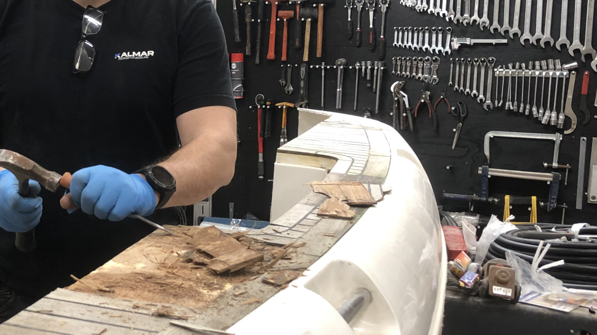

pentaracer 49 Postad 11 Januari , 2021 Första tricket, få bort all gammal teak, ett riktigt slitgöra! Dela detta inlägg Länk till inlägg Dela på andra webbplatser
Lostsailor 19 Postad 12 Januari , 2021 Riktigt intressant tråd. Ska följas 😊 Dela detta inlägg Länk till inlägg Dela på andra webbplatser
Volvo_Penta 726 Postad 12 Januari , 2021 22 timmar sedan skrev pentaracer: Första tricket, få bort all gammal teak, ett riktigt slitgöra! Man kan, om man vill, använda en tryckluftsdriven mejselhammare så blir görat mindre slitigt. Man får ta det lite försiktigt i början så att man lär sig hur man ska vinkla mejseln. Annars finns det risk att avverkningen blir lite fel.🙂 Jo, jag hann hejda mig innan mejseln gick för djupt på en gammal båts fördäck...😓 Dela detta inlägg Länk till inlägg Dela på andra webbplatser

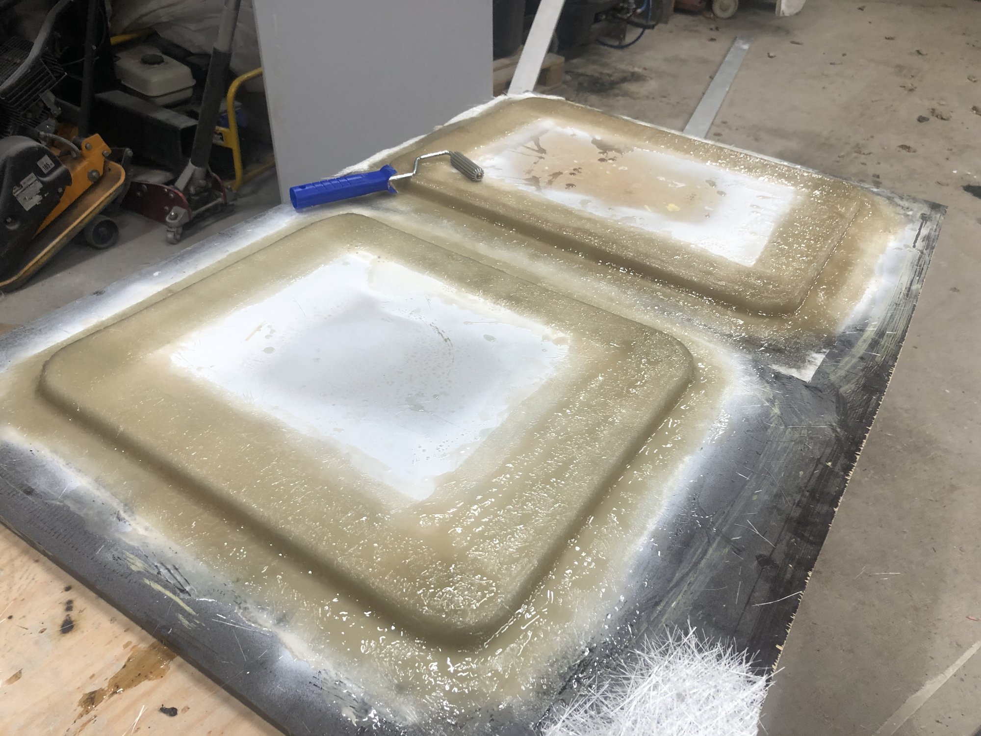

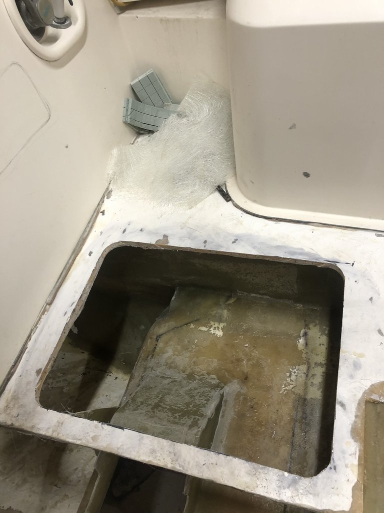

pentaracer 49 Postad 13 Januari , 2021 Här, på nåt sätt ska ankaret glida in Dela detta inlägg Länk till inlägg Dela på andra webbplatser

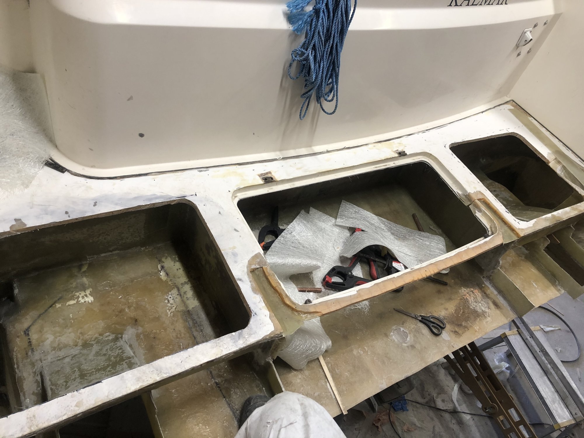

pentaracer 49 Postad 2 April , 2021 Ojoj så skönt med 3 stora lådor bak istället för en liten! 1 Dela detta inlägg Länk till inlägg Dela på andra webbplatser
