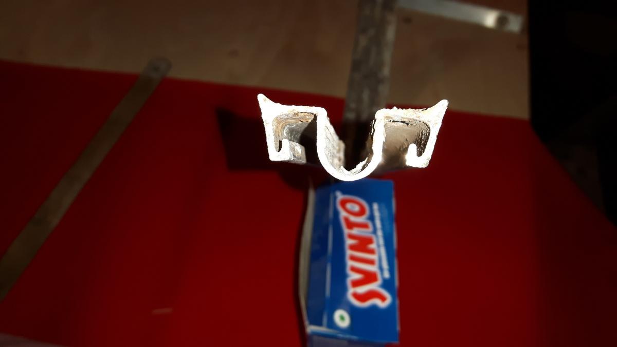

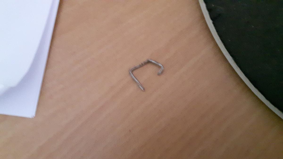

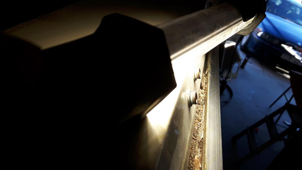

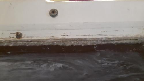

Ni som säger att det är dekor så kommer några bilder här så ni förstår.
Har en stark lampa bakom och kan enkelt trycka in en kniv mellan halvorna,så att sätta dit en dekorlist på en båt som hålls ihop av några häftklammor finns inte på kartan.
Det som grämer mig mest är att har jag sett detta innan jag satt i inredningen så har jag plastat ihop båten på en dag,och sedan fimpat flänsen.
Sannolikt har man lagt polyester och glasfiber i skarven och häftat på insidan för att fixera medan det härdar. Det är en slarvig och dålig metod och ger just det resultatet du beskriver att man på många ställen kan köra en kniv genom skarven. En list som är skruvad på sidan kan aldrig tillföra särskilt mycket i hållfasthet.
Det bästa hade varit som du skriver att plasta ihop på insidan. Alternativet är att slipa bort flänsen och plasta ihop på utsidan. Du kan dölja det dels med en list och dels genom att måla en rand.

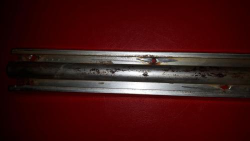

Har även plockat bort mer av listen som är ett helsike o få bort (slipa o borra)samt massa tätningsgukka.
Drog även bort några klammor och lossar man dom är det bara att poppa av överdelen på båten,vet att några här trodde annat men man ska inte vara säker när det gäller usa.

Jo jag har börjat planera för att plasta ihop den,jag börjar med att plasta ihop från helt från utsidan med poly och microfiber.Sen kör jag jag matta på insidan,det tråkiga är att kladda med plast vid en ny inredning men jag får täcka så gått det går.
Efter det fimpar jag "flänsen" och monterar en list som dennapost-110064-0-05826600-1487685973.jpg

Hade flänsen varit så låg som i bak har det nog gått men på sidorna bygger den för mycket utåt,tittade på skojj på min Ockelbo T16 och där ser vi skillnad på en bra hopfogad båt.

Jag har börjat beta av denna uppförsbacke,har plastat ihop ca 1½ met på insidan så nu är det "bara"11 kvar.
Utsidan kapar jag med minirondell som jag får jaga med dammsugaren,kommer att försiktigt slipa upp en Vfog från utsidan som jag kör polyester blandat med West 404.
Om det blir bra får tiden utvisa men det blir bättre än förut och båten kommer bli ordentligt vridstyv.

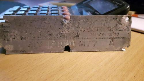

En bild på min stackars typskylt,har funderingar på att någon skyltmakare ska få återskapa denna,det är detaljerna som gör det.
Lite klurit att se vad för nuffra som nästan försvunnit,gissar på 3 eller2 ??post-110064-0-77605600-1488563326_thumb.jpg

Plastningen på insidan är klar på höger sida så nu ska jag fräsa bort ca 3mm på 40mm bredd på utsidan och sy ihop där också.post-110064-0-77164200-1489422621_thumb.jpg
