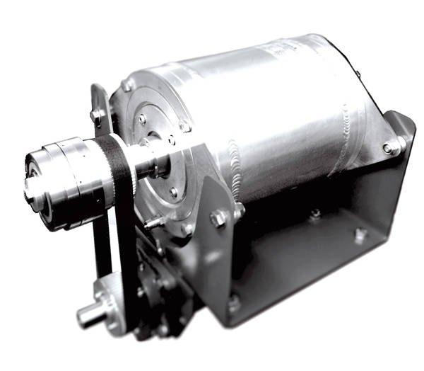

Larsakelarsson 32 Postad 28 November , 2016 (redigerade) POD = Power On Demand, poppis uttryck för elcyklar mm. I ditt fall (behålla bef. dieselmotor) vore en hybridmotor lämplig: http://www.whisperprop.de/48v-easybox-systems/48v-system-powerful-electric-motors/ dvs om du har en rak propelleraxel och kan docka på en remskiva. Min tänkta dieselgenerator skall bara användas i 'nödfall' dvs i styv stiltje för att komma till en hamn med landström eller tills solen går upp och kittlar solcellerna... ;-) Redigerad 28 November , 2016 av Larsakelarsson Dela detta inlägg Länk till inlägg Dela på andra webbplatser
