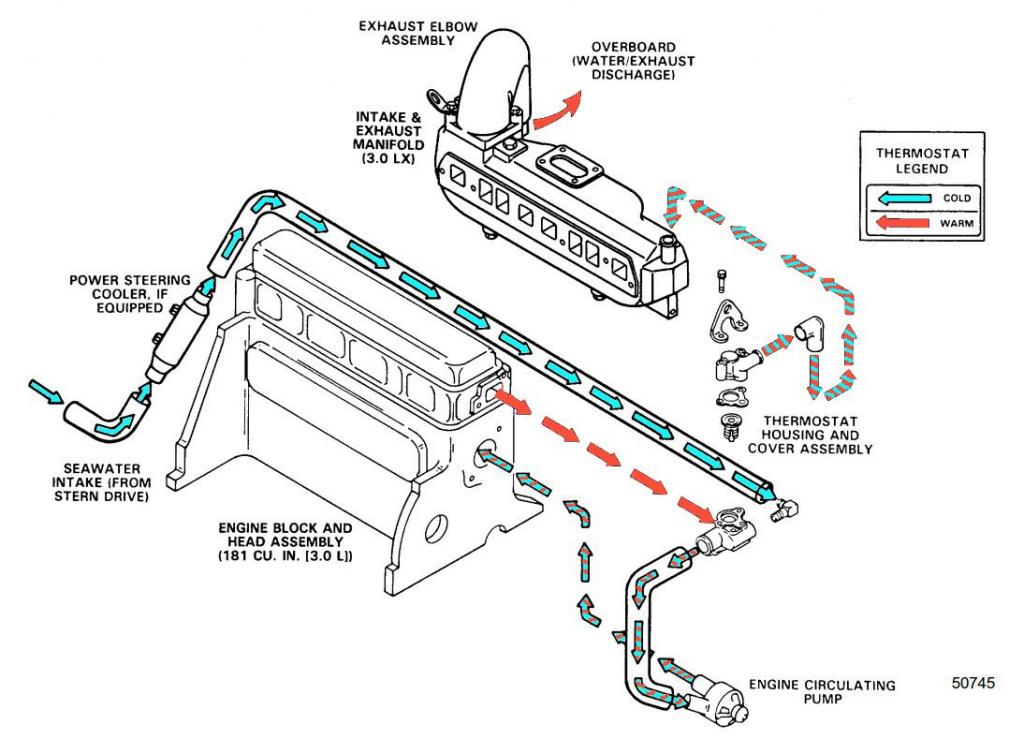

Vad är skillnad mot om termostaten hade öppnat? Någon som kanske har en bild över kylkanaler, temostat osv?
När man först tömt motorn som du gjort så är det ingen skillnad.
När du har tömt motorn och sedan fyller med glykolblandningen så fylls kanalena på bägge sidor om termostaten.

Med all respekt, läs mitt inlägg och titta på följande bild:

Det finns inte någon backventil. När termostaten öppnar så släpps varmt vatten från motorn ut till limpan/limporna då blir det plats för kallt vatten som kommer från sjövattenpumpen och ersätter samma mängd som termostaten släppt ut med kallt sjövatten. En liten mängd varmt vatten strömmar hela tiden förbi termostaten via by-pass hålet. Vissa motorer har lite större by pass som ger mera grundkylning förbi termostaten. Det sjövatten som inte kan komma in i motorn när termostaten är stängd går vidare direkt till limpa eller knä, beroende på motor. (Om det inte var öppet så skulle det bli väldigt högt tryck i sjövattensystemet och det skulle antagligen kvadda impellerpumpen.) Eftersom utloppet till limpa och/eller knä sitter högt upp på motorn så kommer i stort sett all luft ut på en gång genom avgasröret när en tom motor fylls med vatten.

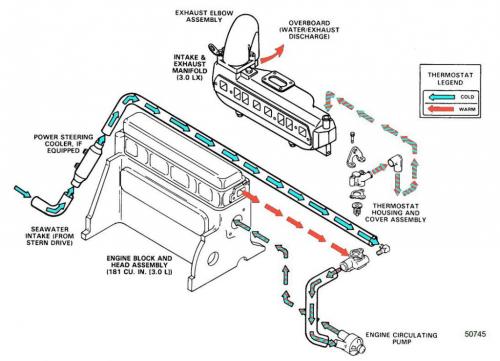

Det verkar vara frågor om lite olika motorer i tråden. Bilden ovan visar en sjövattenkyld V8. Här kommer bild på en Sjövattenkyld Mercruiser 3.0.
Och här är en bild på en sötvattenkyld Mercruiser 3.0. Lite bristfällig bild tycker jag eftersom den inte riktigt visar flödet som går runt i motorn när termostaten är stängd men jag hittade ingen bättre.
Hur många liter i minuten tro strömmar genom bypassen, alltså hur länge innan motorn är uppfylld. Hålet är inte stort, det rör sig om ett par millimeter eller nåt sånt.
Ok, nu läste jag inte riktigt. Det finns alltså förbi termostaten, då går det nog ganska snabbt att fylla upp med stängd termostat.
