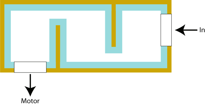

Funkis 143 Postad 16 Augusti , 2016 Luft från kölsvinet? Nä du, en motor suger luft så det blir stormstyrka i för klena tilluftsledningar... Jag drog en ledning till från handskfacket i sittbrunnen ( förutom den som redan gick på andra sidans fack ) för om det inte finns luft så blir det ju just som du säger, motorn tar luft i springor och kanske just från kölsvinet. Och behövs luft kan du inte täppa till med isolering i motorrummet och resultat är högre ljudnivå. Ska du isolera bättre så räkna på luftbehovet och ev dra in mer luft. Dela detta inlägg Länk till inlägg Dela på andra webbplatser
bhemac 2 860 Postad 16 Augusti , 2016 Det bästa är att bygga en riktig insugningsljuddämpare med tillräcklig dimension, det reducerar mest ljud. Sen är jag av den uppfattningen att luften skall tas in högt upp så motorn kan gå "to the bitter end" när jag gått på grund och håller på att sjunka. Dela detta inlägg Länk till inlägg Dela på andra webbplatser

Mackey 4 857 Postad 16 Augusti , 2016 Luftbehovet för att förbränna diesel är 2 m3 per liter diesel. Om vi antar ett luftöverskott på 50% går det åt 3 m3 luft per liter diesel. Vid full gas drar motorn ca. 3 liter per timme och då går det åt 9 m3 luft per timme = 2,5 liter luft per sekund. Det är inte så mycket... 2 m/s är rimligt att ha i en slang utan att motståndet blir särskilt stort. Då blir slangdiametern ca. 100 mm. Kölsvinet funkar absolut, men håller med om att man vill kunna köra så länge som möjligt vid en ev. läcka. Får se vilka olika möjligheter jag har att ta in luft i motorrummet. En ljuddämpare för ventilationsinstallationer är inte dyr och den bör funka bra även för ett motorrum. En verkstad i närheten tycker i alla fall jag är bra under installationstiden, då kan man få hjälp om man kör fast. Sedan är det väl inte så mycket värt att man ska välja en motor som är sämre/dyrare eller svårare att installera bara för att ha verkstaden nära. Så tycker jag. Drevet ska gå att behålla, andra gör ju det även om det inte är optimalt. Ska kolla vilka nackdelar det är. Börjar nog med någon propellerleverantör. De kan säkert även förklara varför 1,66:1-utväxling inte fungerar med en modern högvarvig motor. Mackey 1 Dela detta inlägg Länk till inlägg Dela på andra webbplatser
trewq 593 Postad 16 Augusti , 2016 Vill inte vara störig men.....undrar om du inte är optimistisk? 2-3 kbm luft räcker nog för att elda upp en liter diesel. MD11 har vad jag förstår en slagvolym på 1,12 liter. Vid 2500 varv/min ska den fyllas 1250 ggr. Det blir 1,12x1250/60 = 23,3 liter/sekund. Med 2,5 liter per sekund tror jag fyllnadsgraden blir så dålig att kompressionen inte räcker till. Dela detta inlägg Länk till inlägg Dela på andra webbplatser
Mackey 4 857 Postad 16 Augusti , 2016 Tack, slarvigt av mig att minnas fel. Det är ju syrebehovet som är ca. 2 m3 per liter diesel och jag tänker inte köra med syrgas... Luftbehovet är ca. 9,5 m3 per liter diesel och med 50 % luftöverskott blir det ca. 14 m3 och för tre liter diesel i timmen blir det ca. 42 m3 luft i timmen = 11 liter luft per sekund. Nu kör man kanske inte med så mycket som 50 % luftöverskott i en modern diesel. Jag kan tänka mig att trycket i cylindern under insugninsfasen går ner mot 0,5 bar och då stämmer trewq:s pumpanalogi ganska bra med min uppskattning av luftbehov, så kanske ändå. Mackey Dela detta inlägg Länk till inlägg Dela på andra webbplatser
