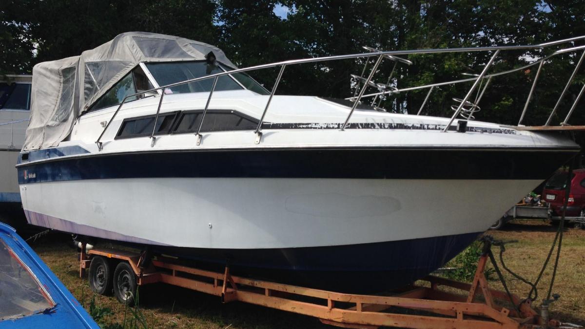

Ny båtägare och kan 0 om båtar
Hej alla!
Vi har äntligen köpt en ny båt, eller egentligen så är den inte ny, ganska gammal, ca 30 år gammal. Men jag har aldrig ägt eller knappt kört en båt förut. Så jag undrar, har ni några tips till en ny båtägare?

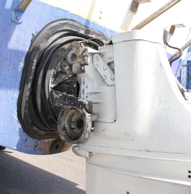

Båten är en Wellcraft 260 aft cabin från 1986 (tror jag). Är dessa bra eller dåliga? Vad bör jag tänka på här?

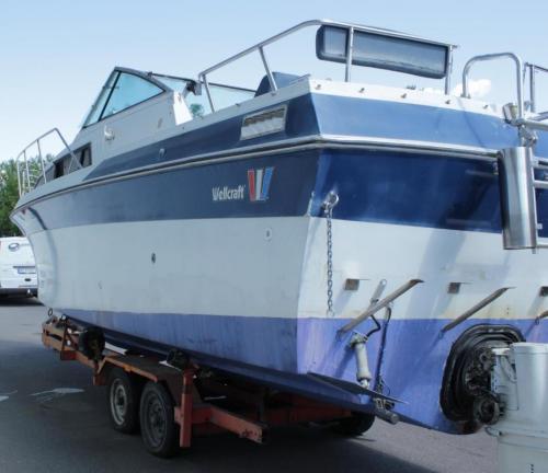

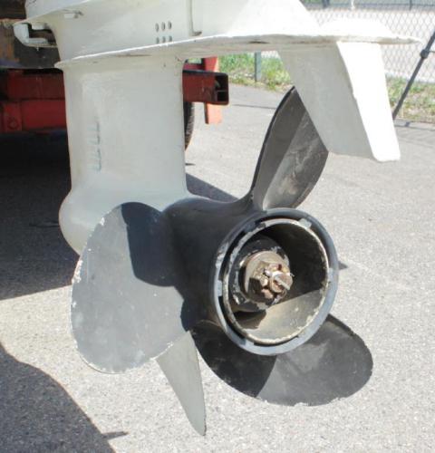

Sen undrar jag om det saknas något på drevet (och över propellern)? Det ser så ut, men vad? Som sagt, jag kan inte mycket om båtar. Annat som saknas? Vad har jag för drev då, någon som känner igen det?
Alla tips, tricks, lärdomar etc är bra, so teach me please.

Ja det ser synnerligen ut som om något fattas där, jag har bara begränsad kunskap om Volvo-Pentas grejer, så jag gissar bara att det är något med drevlyften som fattas. Propellrar kan vara öppna i mitten av navet som din är, men det finns fler olika varianter.
Grejen som sitter på akterspegelns bb-sida ser ut som en givare till ett ekolod.
Iallafall sjösätt inte innan du lyckats lista ut vad det är som fattas och har kunnat ersätta saknade delar.
Av bilderna att döma kan du nog förvänta dig en och annan överaskning när du börjar renovera denna båt, det är i allmänhet så med gamla motorbåtar.
Det förefaller ju också som du har införskaffat dig ett renoveringsobjekt, och det ser ju ut som om din fritid en tid framöver är fullbokad. Men låt dig inte nedslås av det, och inte av elaka kommentarer som emellanåt haglar på detta forum.

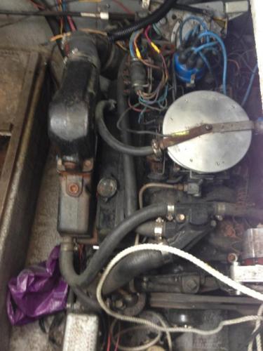

Enligt utsago ska det vara Mercruiser 5,7l motor, som är nyrenoverad, även drevet ska vara nyrenoverat. Men visst, jag har inte trott att det är helt sjödugligt just nu. jag får avsätta tid denna sommar på projektet. Vet du var jag kan hitta manualer för sånt? Har sökt på nätet för båten, men inte hittat något.

Tyvärr så riskerar du nog att ha blivit blåst på vissa saker, bla motor nyrenoverad, skulle inte tro det av vad som syns på bilderna. Avgaslimpor och knän ser ut att läcka rostvatten i dess delning, vilket aldrig är ett bra tecken.
Drevet ser också ut att vara en ovanlig modell, aldrig sett något sådant tidigare. Här kan det också bli problem med reservdelar för det ser onekligen ut som det saknas delar.
Men som du säger, någonstans ska man börja. Räkna med mycket jobb och en hel del pengar. Man får ju hoppas att du inte gett en förmögenhet för båten.
Wellcraft är annars helt ok båtar.
Googla omc stringer så hittar du bilder på drev och sköld.
Drevet och skölden är gamla OMC grejer.

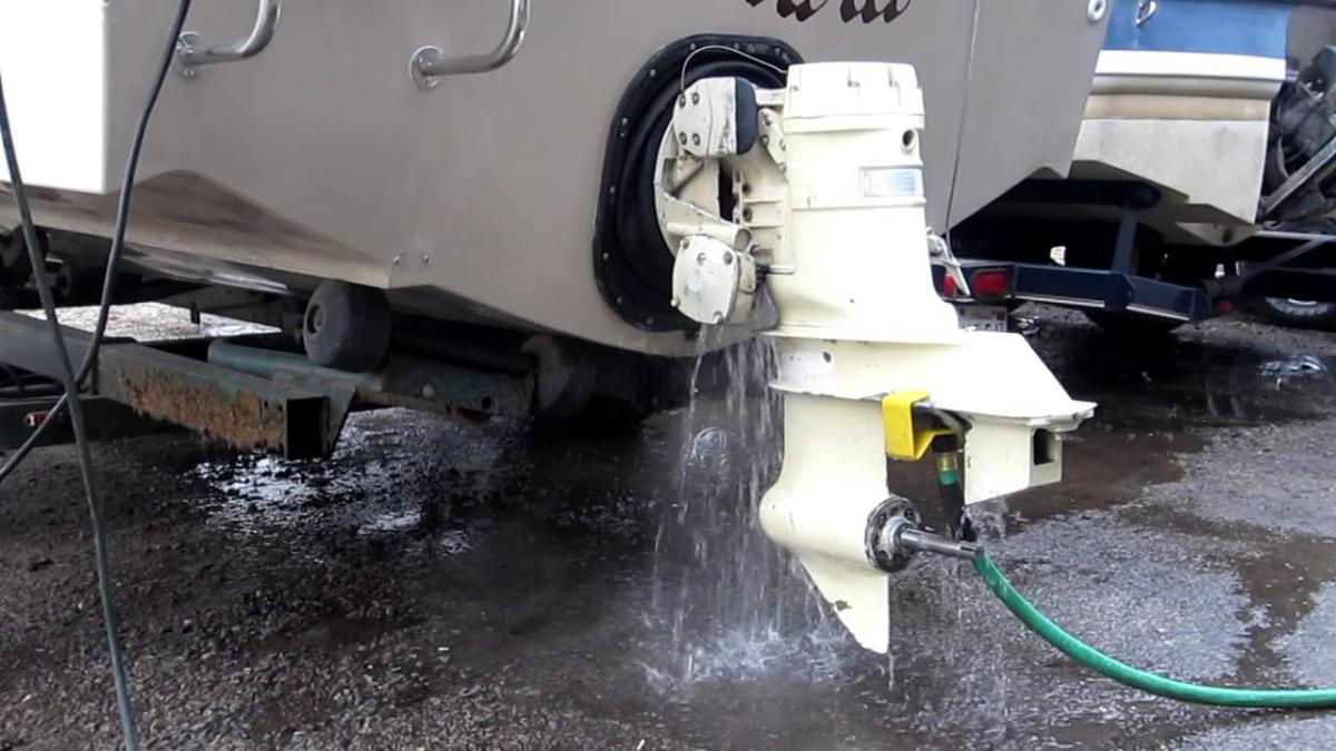

Googlade som du sa, och hittade denna bild. Tycker den liknar. Det som saknar är då kåpor av något slag? Är då kanske inte så allvarligt?

Drevet verkar vara OMC gamla grejer.

Avgaslimpa och knä är den svarta "klumpen" med en slang på framsidan till vänster på din bild, finns även på motorns högra sida dock ej med på bilden. Är alltså motorns avgasrör, men till skillnad mot en bil så är dessa vattenkylda.
Avgasdelarna består av limpa vilket är den delen som sitter fast mot toppen och knä som är den delen som sitter på ovansidan av limpan. Här blandas vatten och avgaser för att sedan dumpas ut i drevet.
Vatten får inte komma in i avgaskanalen på limpan och ej heller i början på avgaskanalen i knät.
Avgaskanalen finns i mitten på limpa och knä och är omgiven av vattenkanaler som kyler avgassystemet.
När rosten börjar tära i gjutjärnet på avgasdelarna så brukar den första indikationen vara att det börjar läcka rostvatten i delningen limpa och knä. Anledningen är att rosten har ätit bort material för packningens tätplan mellan limpa och knä och vatten börjar sippra ut. Och läcker det utåt så är risken uppenbar att det läcker inåt mot avgaskanalen också.
Satt o kollade lite om OMC drevet på youtube, verkar vara en komplicerad konstruktion. Bara byta impeller ser ju ut att vara ett helv...
Om jag vore i TS kläder så skulle jag nog inte bygga vidare på det drevet.

Ja badbryggan är ju med borta!
Och dyvikan är ej heller i det det ut som

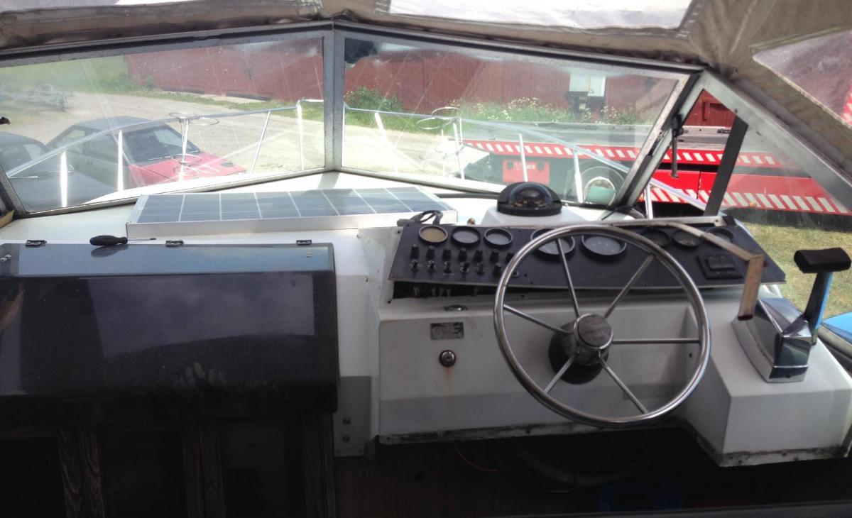

Hoppas där inte är förmycket el fel då instrumenten är ju ej på plats men kan säkert bli en fin båt trevlig model tycker jag

Tycker det drevet det äldre ut än 86 jag hade tippat på 67 men bara en vild gisning

Det finns bilder på två olika drevmodeller i tråden. TS drev är nog 80-tal.

När jag kollat mer detaljerat på motor-bilden så verkar den också vara OMC, dvs OMC stringer stämmer väl, och 800-modellen byggdes under åren 82-86 vilket stämmer överens med båtens ålder och motorns storlek (om informationen jag har stämmer). Troligt att detta är originalmotor och drev till båten?

En sidoruta på styrbord sida verkar saknas. Dessutom saknas det vissa bultar på drevet. Avdragna bultar kanske?

Avgaslimpor och knän kollar man genom att skruva loss dem. Sedan skrapar man och knackar försiktigt i kanterna av packningsytorna för att kolla hur rostskadat respektive friskt det är. Instruktionsböcker hittar genom att googla flitigt.
