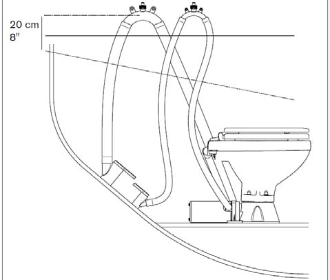

Är det någon som förstår denna bild kopierad från en installationsanvisning?
Glöm att avloppsslangen landar direkt i havet, min kommer att gå till holdingtanken så klart.
Men inloppsslangen för spolning är försedd med en vacumventil som väl öppnar för luft när pumpen suger och hur mycket vatten kommer då in??
Jag förstår principen med att försöka förhindra häverteffekt om något lossnar nere vid toapumpen, även om båten lutar lite. Därför stänger jag alltid inloppsventilen istället för vacumventilslingan.
