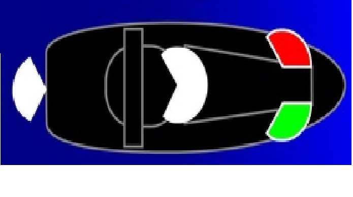

Mitt förslag. Ta bort den kriminella runtlysande vita. En sådan får du inte använda då din båt presterar mera än 7 knop. Inte ens om du kör bara 3.
Ersätt den med ett legalt vit "steam light" med 225 graders sector.
Se till att ditt vita akterljus har en sektor på 135 grader samt stybord och babord 112,5 grader.

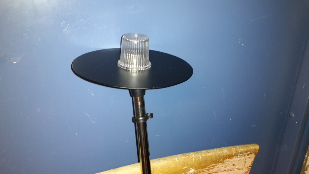

Om jag nu får gå lite OT i min egen tråd... Den runtomlysande bländar duktigt i höstmörkret. Jag har den nästen rakt framför näsan när jag står i takluckan på ht'n och den lyser dessutom upp fördäck. Därför funderar jag på att skaffa en lanterna på en fällbar stång. Typ 60cm hög. Mitt problem är att jag inte hittar någon sådan som också har bländskydd utan de som finns lyser garanterat upp hela båten. Finns det någon fällbar med bländskydd att köpa eller blir man tvungen att snickra själv?

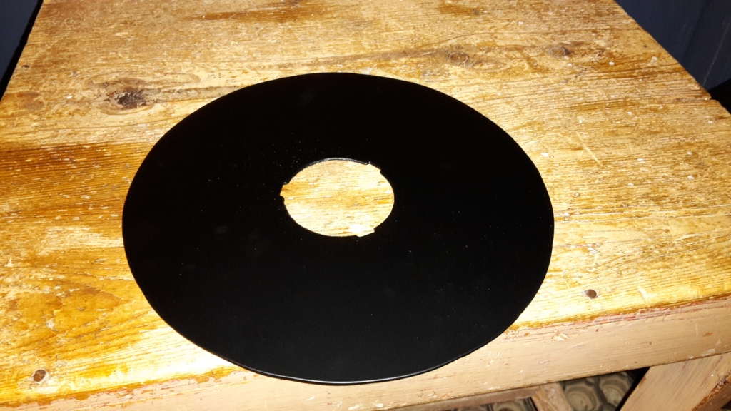

Det fick bli en sådan här:
Sedan en tillsågad och svartlackad aluminiumplåt:
Resultatet som ska monteras i vår:
Hmmm...  när din båt börjar gunga så kommer väl lanternan att skymmas och båten att uppfattas som en blinkfyr...
Det gäller nog många båtar och det är nog i alla händelser bättre än att jag själv inte ser ett skvatt för att jag är bländad hela tiden.
Det krävs för övrigt en lutning på över 30 grader för att lanternan ska skymmas helt och jag vet inte om jag vill vara ute i en båt som gungar mer än 30 grader från sida till sida någon längre stund.
