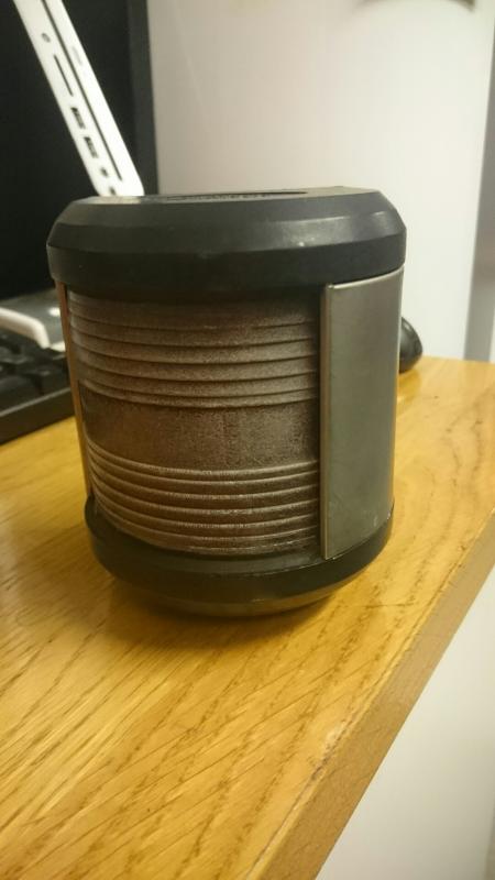

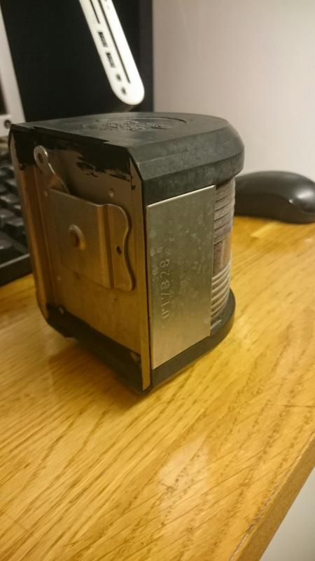

Gäst MaxSchmeling Postad 28 Oktober , 2015 Searis lanternor fungerar men plastglaset är mer vitt än färgat. De lyser fint i sina färger på kvällen men de ser trista ut, ändå. Vill gärna bara byta ut dem mot likadana för att slippa allt meck men det verkar vara en modell som inte längre finns. Eller??? Dela detta inlägg Länk till inlägg Dela på andra webbplatser
pseudonym 1 170 Postad 28 Oktober , 2015 (redigerade) Aqua Signal 40 heter modellen. http://www.watski.se/Lanterna-Aqua-Signal-40-11M5P Redigerad 28 Oktober , 2015 av pseudonym Dela detta inlägg Länk till inlägg Dela på andra webbplatser
Foggy 0 Postad 28 Oktober , 2015 Aqua Signal 40 heter modellen. http://www.watski.se/Lanterna-Aqua-Signal-40-11M5P Hej! Tycker det ser ut som lanternor från Hella,är vanlig på nordiska 70tals båtar. Tror inte dem finns att köpa längre men du kan kanske prova att polera plasten med rubbing eller autosol,brukar funka på gamla blekta baklyktor på bilar.Mvh Foggy. Dela detta inlägg Länk till inlägg Dela på andra webbplatser

Gäst MaxSchmeling Postad 28 Oktober , 2015 Aqua Signal 40 heter modell http://www.watski.se/Lanterna-Aqua-Signal-40-11M5P Är det verkligen samma? Dela detta inlägg Länk till inlägg Dela på andra webbplatser
Eld- 587 Postad 28 Oktober , 2015 (redigerade) Liknande. Inte samma! Tror också det är HELLA från sjuttiotalet. Redigerad 28 Oktober , 2015 av Eld- Dela detta inlägg Länk till inlägg Dela på andra webbplatser
RikardE 265 Postad 29 Oktober , 2015 Det ser farligt likt Hella, var original på många båtar länge. Vad är det för mått på dom? Dela detta inlägg Länk till inlägg Dela på andra webbplatser
Peter_K 4 360 Postad 29 Oktober , 2015 Fråga, vad händer om du stänker lite vatten på "glaset"? Kommer färgen då? I så fall kan du prova att klarlacka "glaset", det kan faktiskt hjälpa. Dela detta inlägg Länk till inlägg Dela på andra webbplatser
pseudonym 1 170 Postad 29 Oktober , 2015 Vad ser ni som inte jag ser? Jag har själv en uppsättning av dessa liggandes oanvända. De är avtagbara med spaken på baksidan.,rostfria sidor och bakstycke. De jag har heter iallafall Aqua Signal. Här bild på Seari:s och Watski:s bild. Dela detta inlägg Länk till inlägg Dela på andra webbplatser

AlfaAlfa 65 Postad 29 Oktober , 2015 Forum är roligt! Visst är det Aqua Signal, Hella har aldrig haft denna infästning. Du kan byta med lite kabel mekk. Men infästning och storlek passar fortfarande (på Aqua Signal). Dela detta inlägg Länk till inlägg Dela på andra webbplatser

Georg_Ohm 5 101 Postad 29 Oktober , 2015 (redigerade) Det finns polermedel avsedda för att polera upp "glasen" till strålkastare och bakljus på bilar, det skulle nog kunna funka tillsammans med en polertrissa i en Dremel, eller liknande maskin. Jag tror att Autosol är allt för grovkornigt för att polera upp genomskinliga ytor med. Tamaya, som egentligen tillverkar plastbyggsatser har en "genomskinlig färg" i sitt sortiment av tillbehör. Jag har använt röd och orange för att tillfredsställa AB Svensk Bilprovning då det lyste allt för vitt om bakljus och blinkers på en veteranbil jag har. Denna färg kan säkert också funka att lackera insidan av glasen till sb- och bb-lanternor med. Det man lurar sig på i identifieringen av denna lanterna är infästningen på baksidan, visst hade Hella en ganska stor lanterna helt i rostfri plåt med likadan infästning på 1970-talet?? I familjen har vi haft två Monarkbåtar, en 670 (se bild)och en segelbåt 540, klar lillasyster till Maxi 68, dessa hade i alla fall denna "plåtlanterna" som var avsedd för båtar upp till 12 meter, om någon ruvar på en uppsättning sådana Hellalanternor så kan jag tänka mig bli spekulant. I gengäld har jag då en blandning av Hella (vita och svarta i plast)- och Aquasignal som byte... Bild på Hellas "plåtlanterna" Bild på Aquasignals lanternaor. Redigerad 29 Oktober , 2015 av Georg_Ohm Dela detta inlägg Länk till inlägg Dela på andra webbplatser
Georg_Ohm 5 101 Postad 29 Oktober , 2015 Fasiken att det skall vara så svårt att redigera inlägg... Översta bilden, Aquasignal, observera att dom kan se litet olika ut, med eller utan omfamning av metall. Mittersta bilden, de jag kallar för Hellas "plåtlanterna". Nedre bilden, Monark 670 med överdimensionerade hellalanternor. (I övrigt en riktigt trevlig och praktisk liten motorbåt, som var minst 20 år före sin tid. Om den hade presenterats i dag med litet modernare design och en diesel på omkring 100 Hk tror jag den hade sålt bra.) Dela detta inlägg Länk till inlägg Dela på andra webbplatser
