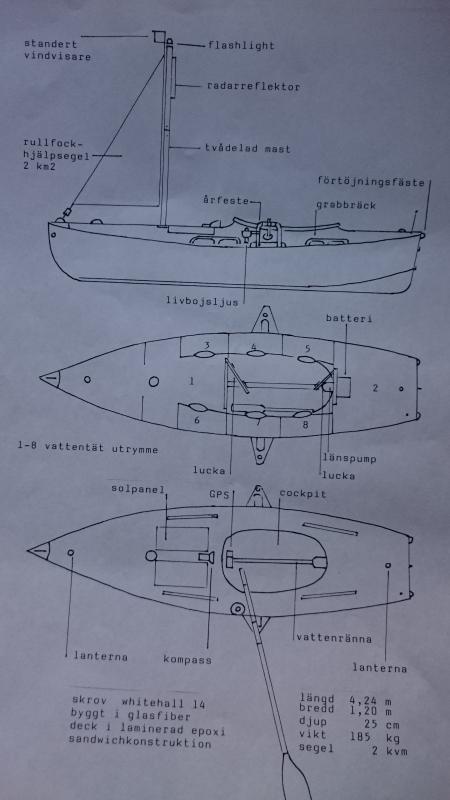

kom att tänka på en sak som inte framgår av ritningen/skissen på båten.
Har båten självlänsande sittbrunn. En sak som jag tycker är nödvändigt för en sån här färd. Dvs det vattnet som kommer in i sittbrunnen, rinner ut av sig själv

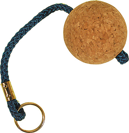

Självlänsande sittbrunn är i princip en durk som ligger över vattenlinjen med en avrinning ut genom skrovet. I det här fallet gärna i aktern och helst med någon form av backventil, som hindrar havsvattnet att rinna in genom självlänsens avlopp.
På min havsfidra hade jag en kork till en nyckelring, som satt på utsidan bordgenomföringen och hölls på plats med en gummicord som var trädd genom slangen. Har för mig att jag stal iden från Kristina Karlström och hennes havsfidra Arktis.
Men det finns ju andra typer av backventil - sen kan ju en självläns ställa till andra problem - om den inte fungerar som det är tänkt.

Ordna en bra sittställning för effektiv rodd (vänd akterut). Gör ett "urtag" i det aktre stuvfacket så att benen får plats. Sitsen måste ju vara löstagbar så att du kan ta bort den när du skall sova. Då kan du sitta lite högre när du ror och lite lägre när det är dåligt väder.
Jag ser på denna båten http://www.searchmagazine.se/News/view/3553 och tänker att du kan göra en uppbyggnad i fören och aktern som är luft/skumfylld. Den måste inte vara särskilt välvd utan kan vara mer fyrkantig/platt. Då blir båten självrätande och ev. osänkbar. Det kan även gå att använda dessa utrymmen för lättare packning. Sedan gör du en vattentät lucka som är över akterdelen när du ror och över huvet när du sitter i viloutrymmet med roddsitsen borttagen.
Angående sponsorer tror jag du resonerar helt rätt. Har du en stor sponsor så kan du känna dig tvingad att ta dåliga beslut för att hinna fram i utsatt tid eller ta en viss väg. Om du istället gör klart att du planerar denna resan och berättelsen och all reklam får de i efterhand när du skiver hela berättelsen på hemsidan/boken etc.
Redigerad av BSven
Och jag funderar så här:
Gör sittbrunnen så liten som möjligt (i fall den vattenfylls). Glidbänk att sitta båt och sitt med ryggen fram.
Bygg upp en "hajfena" för om sittbrunnen, den ger lä och gör båten självrättande.
Sov i den främre delan av båten, stängd med vattentät lucka så att det alltid är torrt där.
En "störtbåge" över sittbrunnen med ett fast tak och möjlighet att sätta väv på sidorna som väderskydd.
Båten kommer starkt att likna en ubåt men blir förhoppningsvis lika tålig.

Jag kan inte sluta tänka på hur det ska gå att ro en liten kanot genom en rutt som nästan inga båtar klarat någonsin pga is. En fördel med den lilla farkosten skulle vara att den kan vinschas upp över iskanten å användas tillsammans med påmonterade medar som släde, eller rentav isjakt om man nu vill ta hjälp av ett segel.
Detta skulle underlättas om kanoten redan har monterade pontoner på sidorna. Stabiliteten det ger borde även vara en fördel på havet när man inte har en rejäl köl. Den lilla trimaranen får självklart inte vara bredare än att de extralånga kraftårorna fortfarande går fria utanför.

Originalbåten är en klassisk roddbåt, formen liknar gamla tider liv/skeppsbåtar som var mycket sjödugliga. Men kanadensare är det inte fast hon ska ju till Kanada ;)

Jag noterade att där fanns en skåra på golvet i sittbrunnen. Jag hoppas det är anledning, för jag har bekymrat mig lite över hur jag skulle kunna ta mig ut från hytten annars, ifall jag inte har en tillbyggd lucka över sittbrunnen och dessutom ingen självläns.
