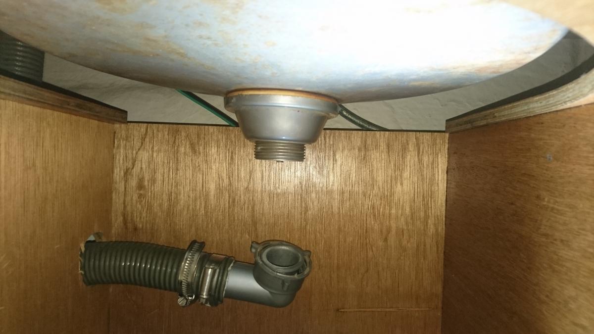

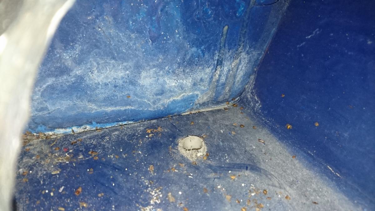

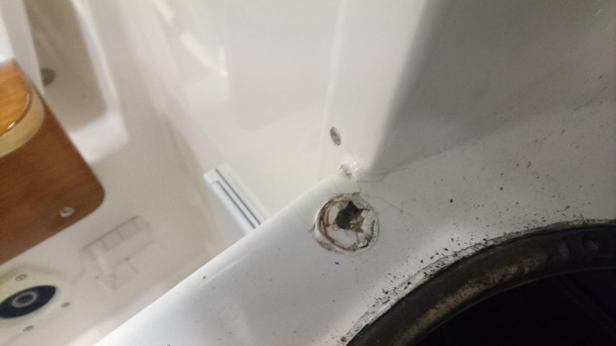

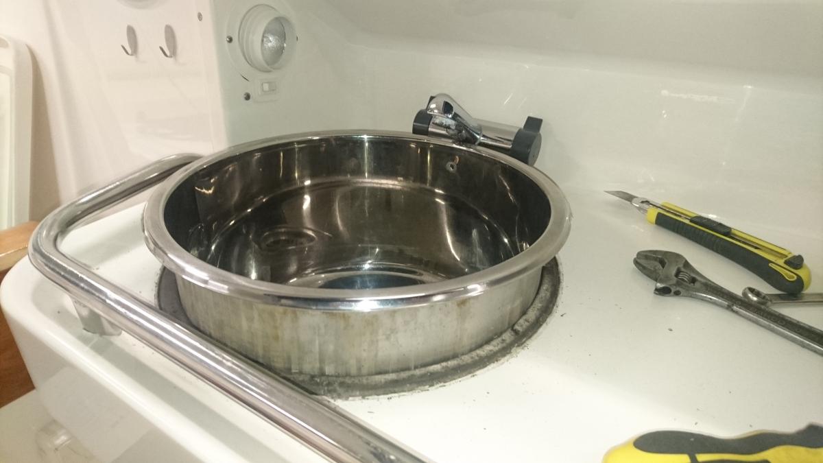

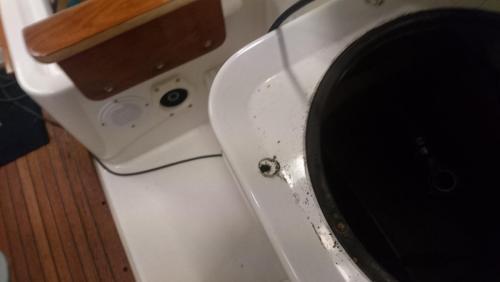

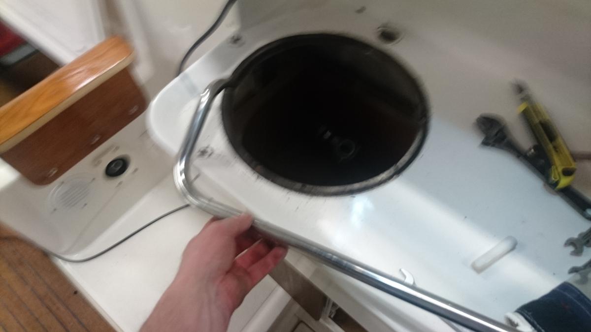

I går kväll påbörjades vinterns terapi och projekt.
Diskho samt kran lyftes ur, och som vanligt är det trångt och tight. Avloppet är ju en peace of cake, men när hon skulle ur gick det åt en hel del fula ord samt en sönderskuren tumme. Trodde hon var limmad men den är iskjuten med precision genom en filtlist. Sedan bara en sträng silicon runt för att täta.
Och naturligtvis skulle inte hon gå å få ur innan kranen kom bort och kranen kom du inte åt att släppa förrän hon kommit upp en bit. Men till slut fans bara två hål kvar. Blev en nackspärr på köpet, Kjell trodde inte jag kunde så fula ord, under demonteringen. Förstår varför båt jämställs med kvinna precis lika meckigt och trångt för att komma dit man vill.
Räcket runt bänken släpptes det med plastdoktor Kjell ska få lägga sin hand på gelcoaten, som inte mått nå bra runt tasarna.
 Det är ju aldrig roligt at göra om ett jobb, men nu så
bara börja om, det var ju et rejält läckage i båten i sommar länsade efter varje regnväder, och det ska nu åtgärdas, avrinningen från luftintagen, består av vp rör stumpar som limmats fast med sika, det läcker runt dem. Detta ska nu åtgärdas ordentligt, samt att slangen som avleder vattnet ska få ett annat utlopp än inne i båten.
