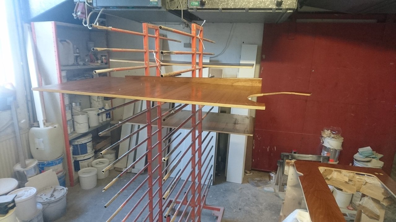

Första strykning grundar med spädd fernissa international, tänker mig sedan tre övergångar till, använder element roller korthårig blir ett  mycket bra resultat.

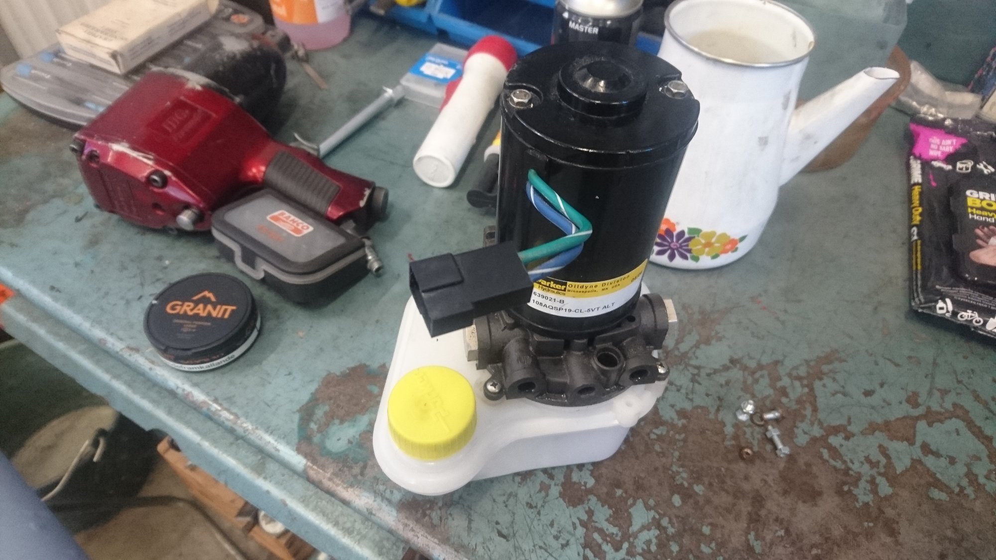

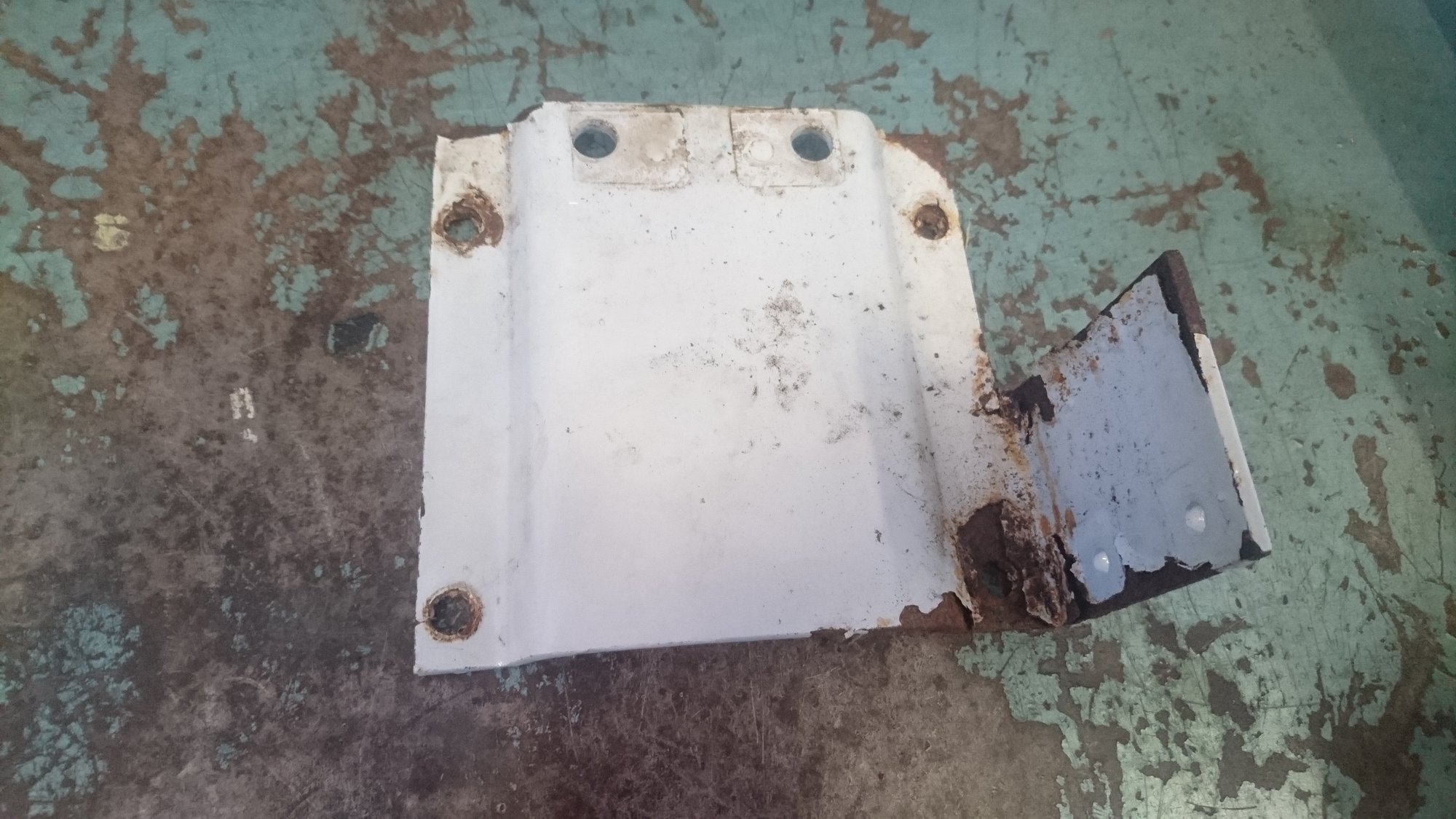

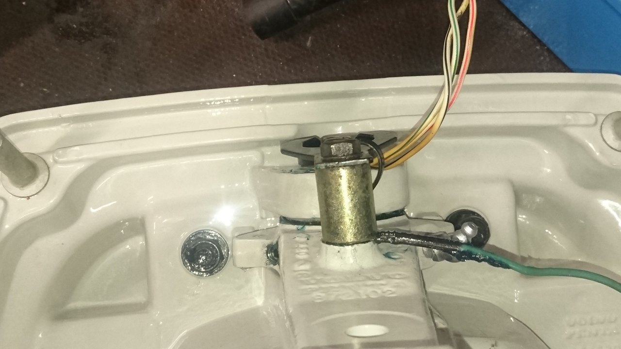

Gjorde rent tanken till hydraulmotorn den såg inte rolig ut inuti. Plåten som håller motorn och reläerna byts också ut tämligen ankommen av tidens tand och rostat.

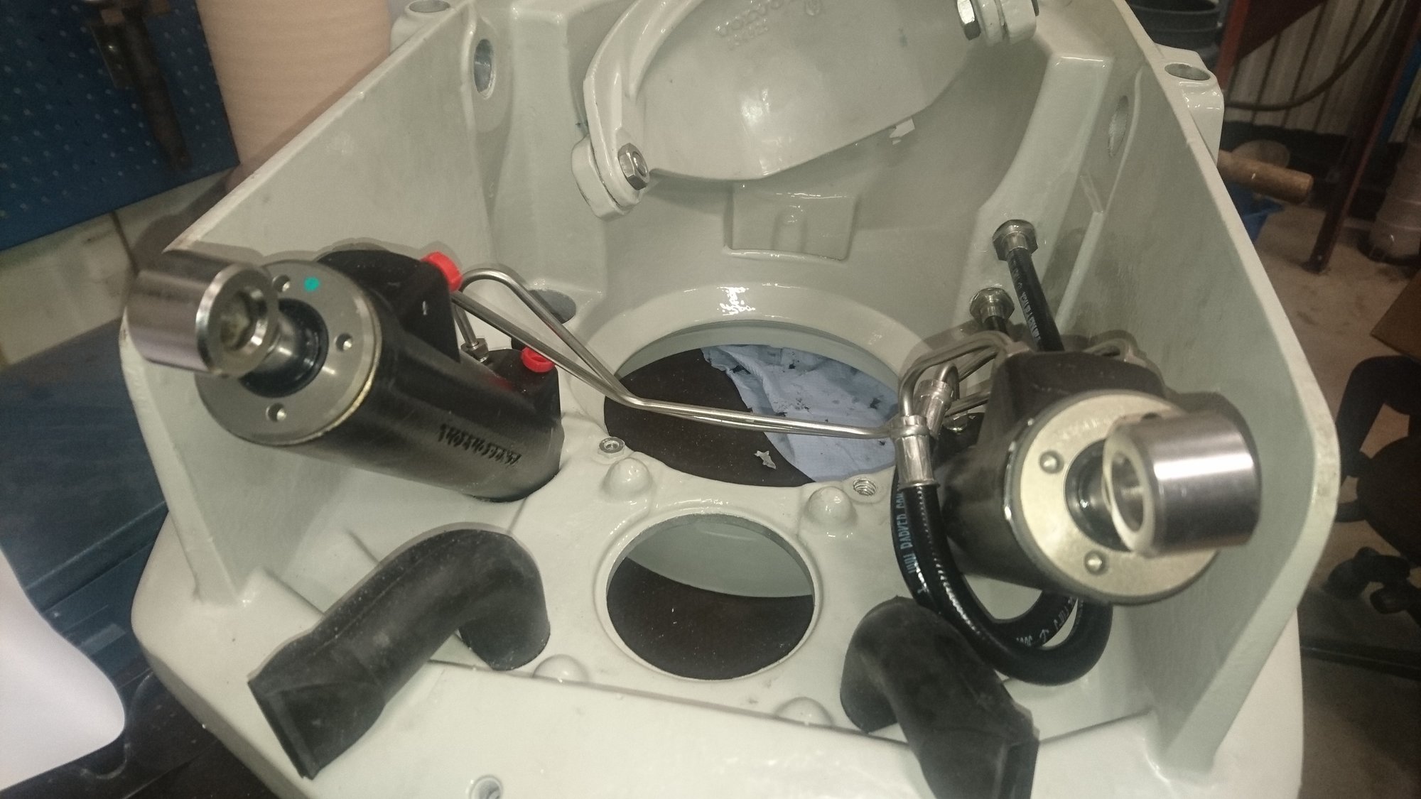

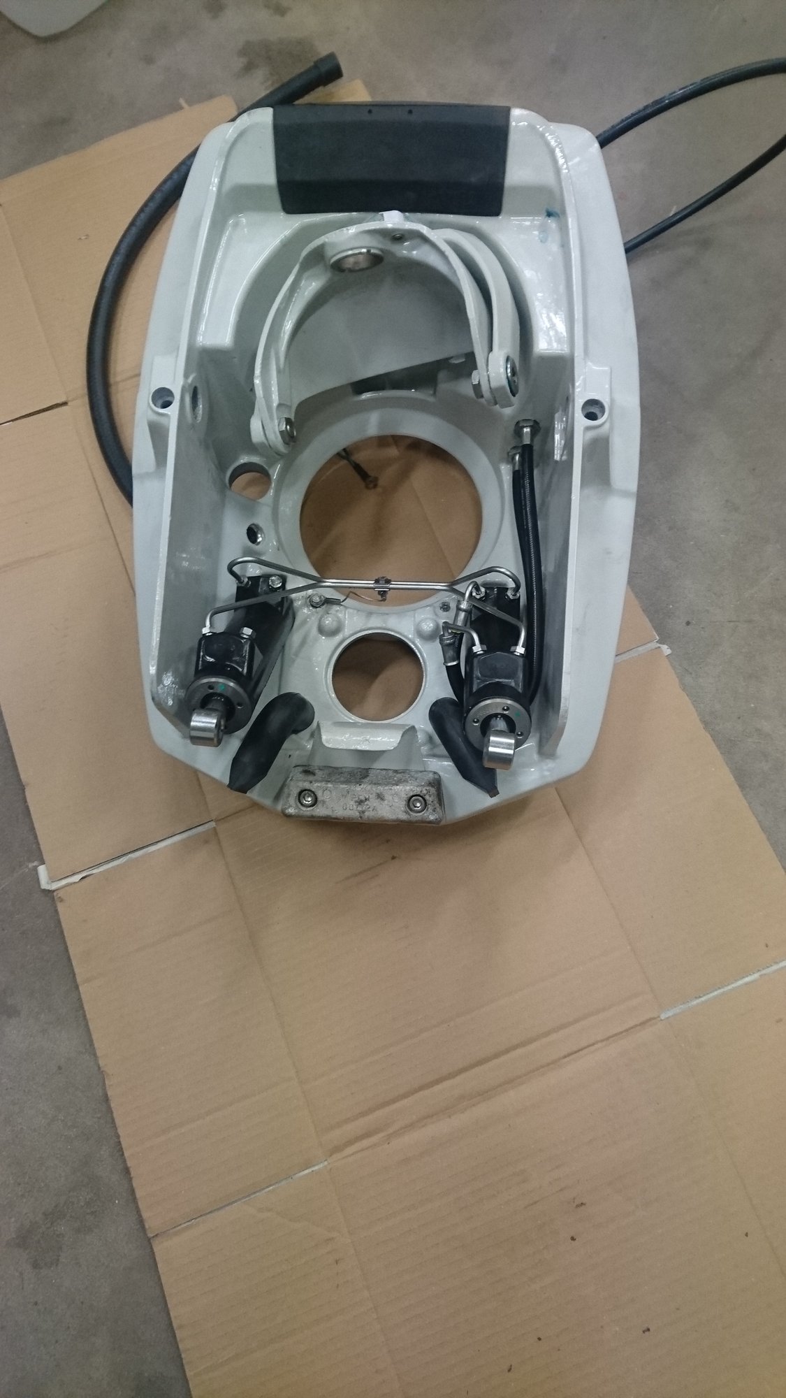

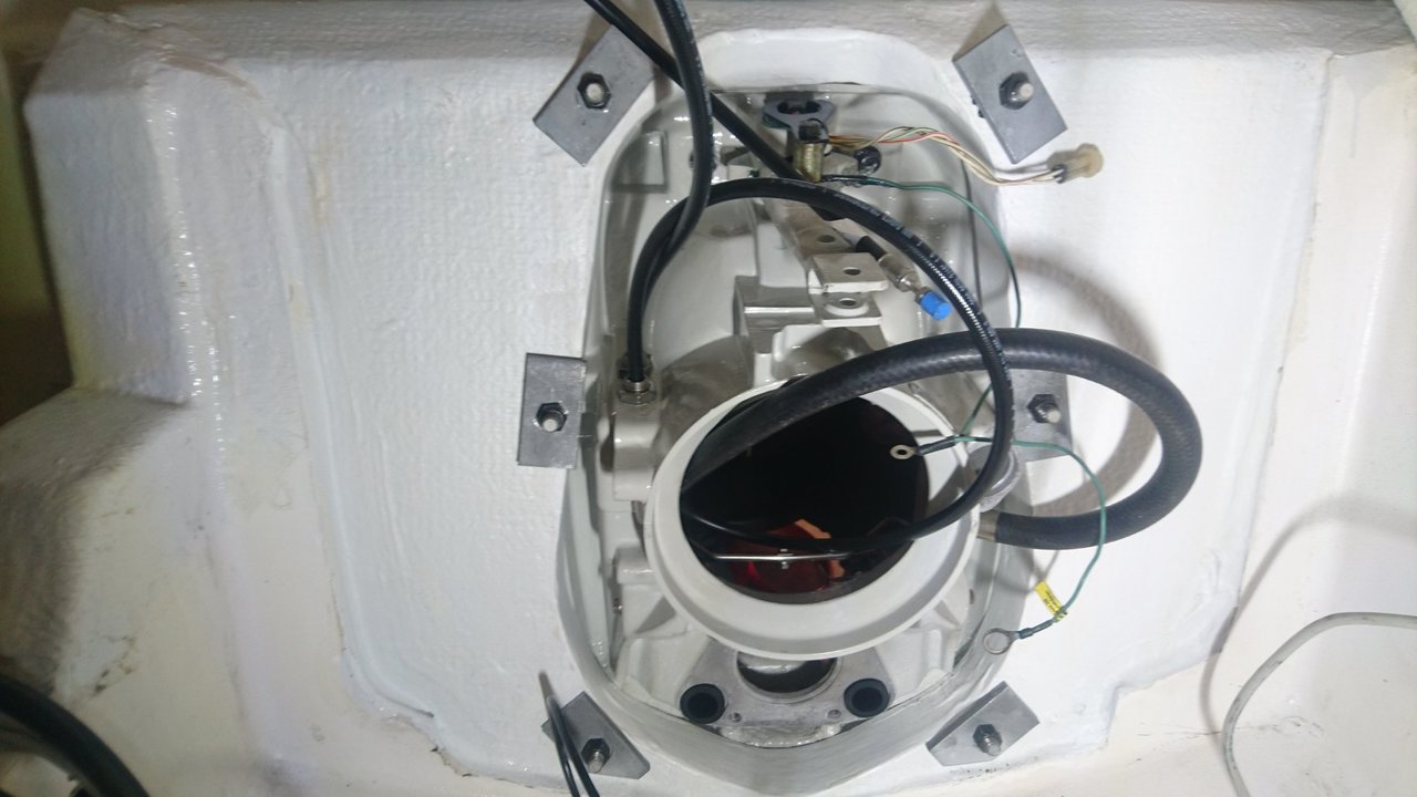

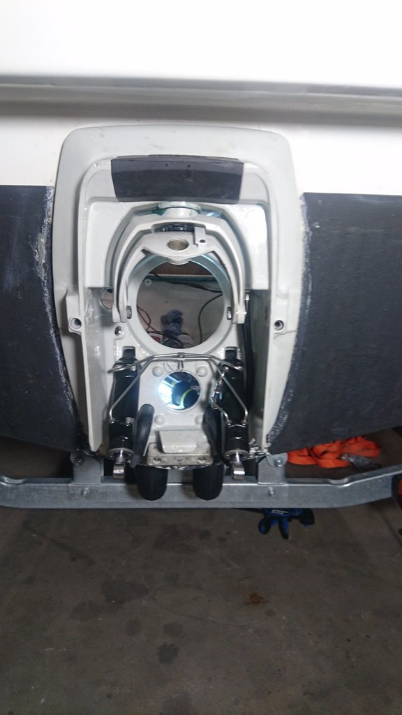

Skölden börjar monteras ihop efter rensning av färgrester i alla tapphål, väntar nu bara på de nya kolvarna så ska den snart sitta på aktern. Kjell håller på och plastar och snyggar till skotten i aktern samt tätar alla sättningar runt kassetten i motorrummet, återkommer med bilder från det.
DSC_0052.thumb.JPG.5c7888920eac468c92a01891edac0239.JPGDSC_0056.thumb.JPG.fd466b03174c1d26cf25fd42277d1674.JPG
Blästringen tog en del var rejält korroderat av slagvatten i motorbrunnen, men med ny färg blir det kanon.
Igår kväll monterades det sista ihop på skölden, monterades efter det i ett fräscht motorrum, urtaget i aktern är likaså fixat. Kjelle la på 10 lager vit epoxy, blev riktigt bra, motorrummet fick ny topcoat det med. Gick fint att få dit skölden smet in som en smäck. Värre är moment dragningen skölden ska dras 8 kg, och igår stannade vi på 6 kg det knakar och knastrar så man får ont i magen när man drar. Tidigare var det en glipa mellan sköld och akter på cirka 5 mm, denna glipa är nu borta och skölden har smitit in mot plasten så det går nu inte att få emellan ett frimärke. Ska låta skölden sitta i 6 kg några dygn nu så den sätter sig i skivan sedan slutdragning till 8 kg.

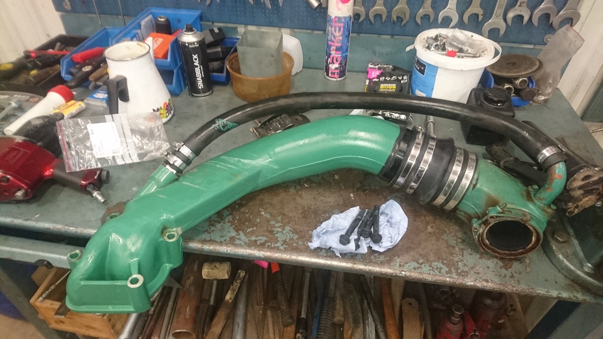

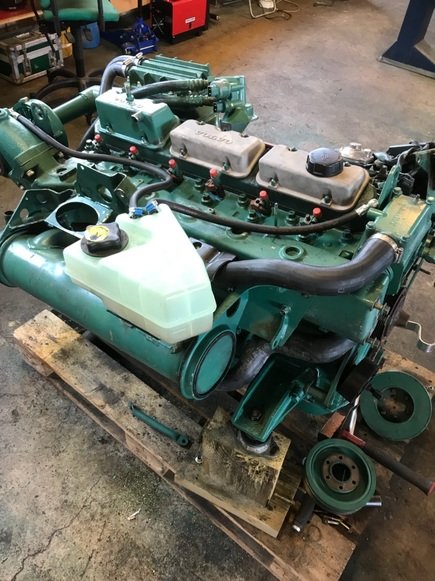

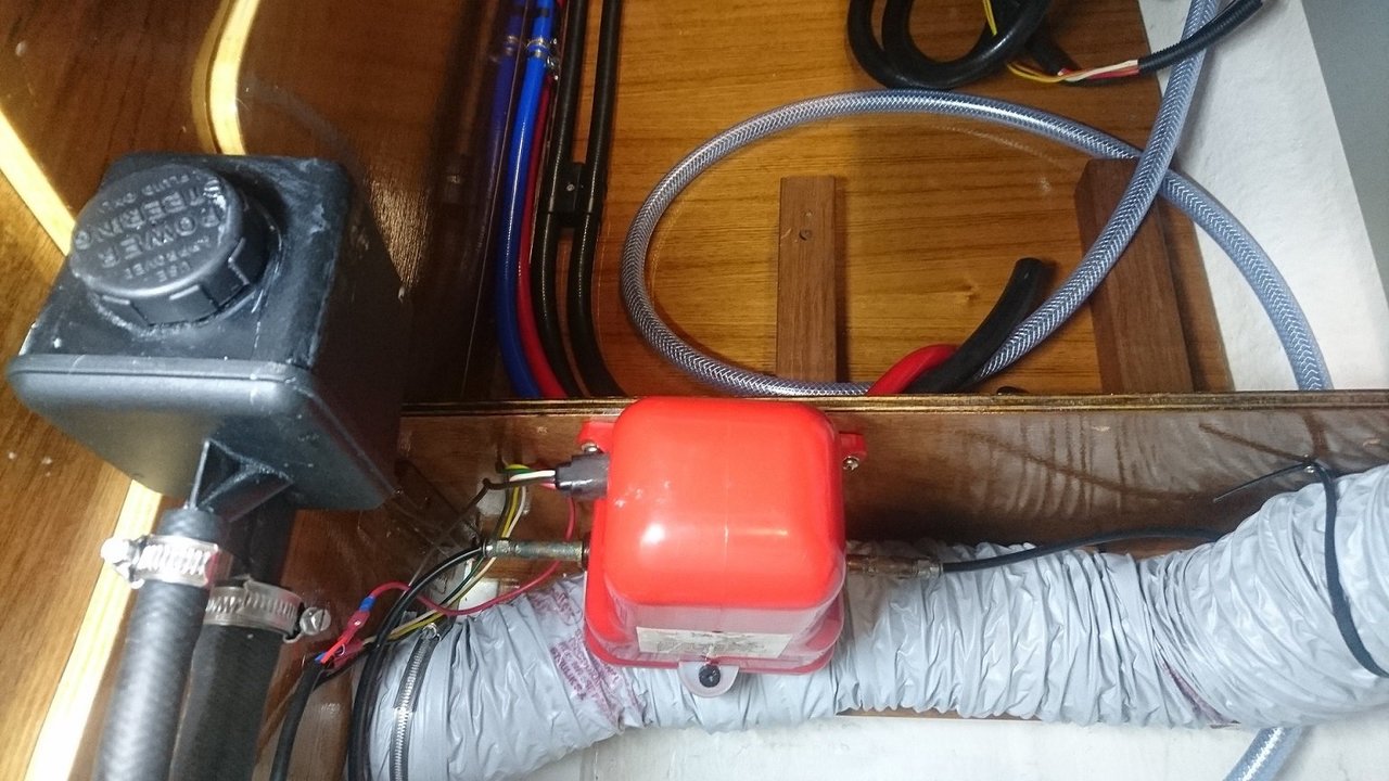

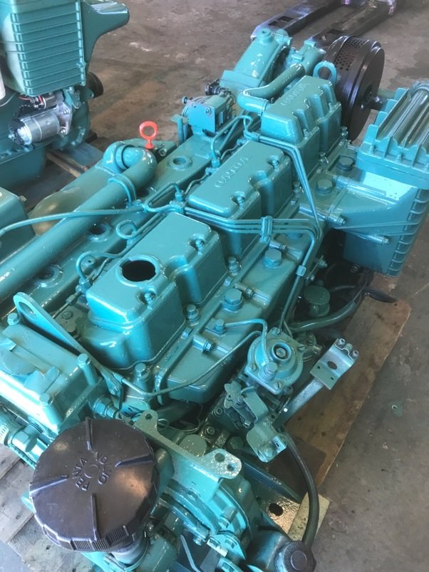

Berntsen Har gjort ett gediget arbete med min motor, nu är den ihop plockad och i morgon ska den bänkköras, och komma upp i arbetstemperatur så det syns om något läckage finns. Sedan blir det slutmålning. Arbetet börjar nu komma in i sin slutfas, montering i motorbrunn samt genomgång av all el vad gäller förbättringar osv fortgår. Förhoppningsvis så inom tre veckor ska pjäsen kunna återmonteras, och båten i sjön för provkörning.:P Turbon renoverad ser fin ut, nytt expansionskärl är även det monterat, det gamla svarta var totalt uttjänt.
Messaging1525381119682.jpg.12d8135365ab281b5bf1e04aa579630f.jpgMessaging1525381091899.jpg.f6308ce84cf0dd69f0dadba2e4f56372.jpgMessaging1525381098705.jpg.d6178d749efba8668f5335547a1a02e1.jpgMessaging1525381112146.jpg.16e6876f2f1b6f889b96cd18c28ef7db.jpg
Avgasröret fick sig en genomgång de med idag.

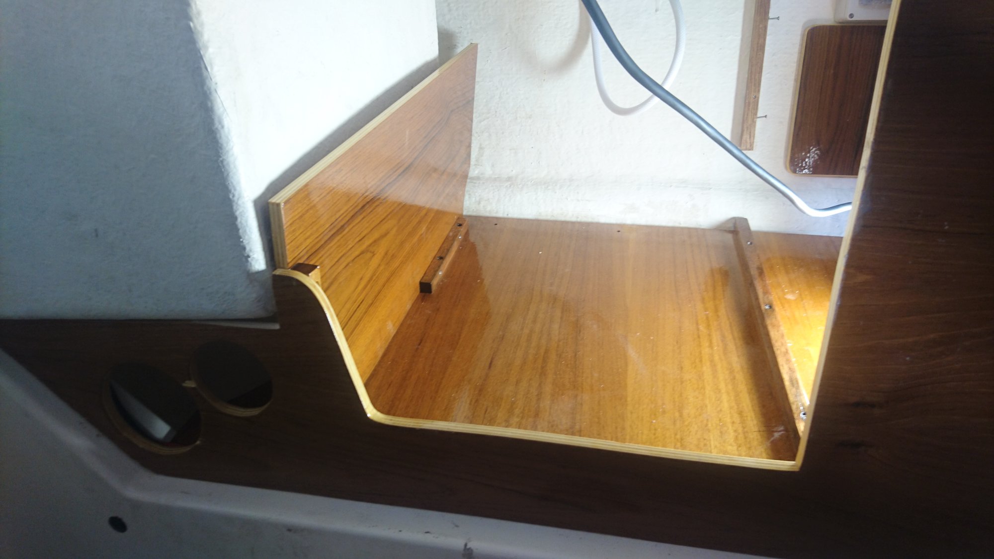

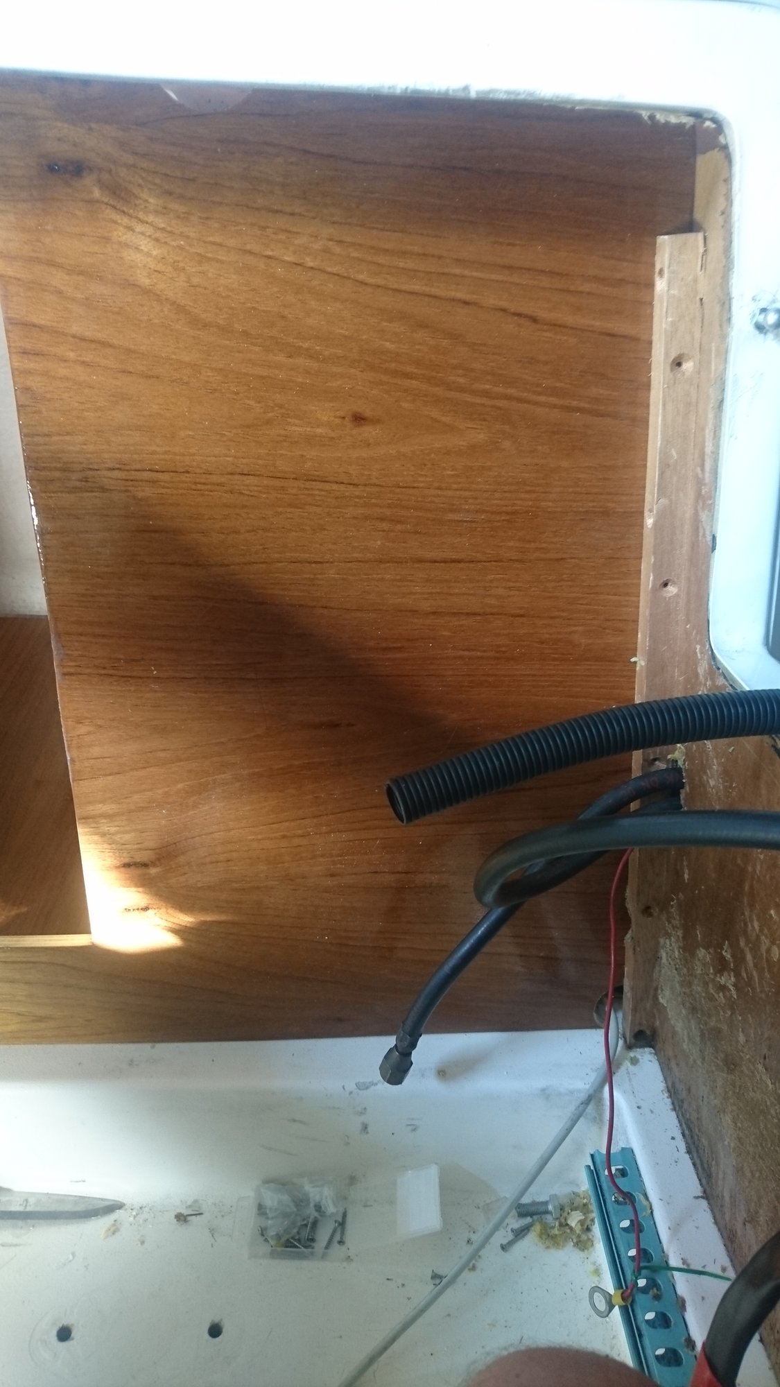

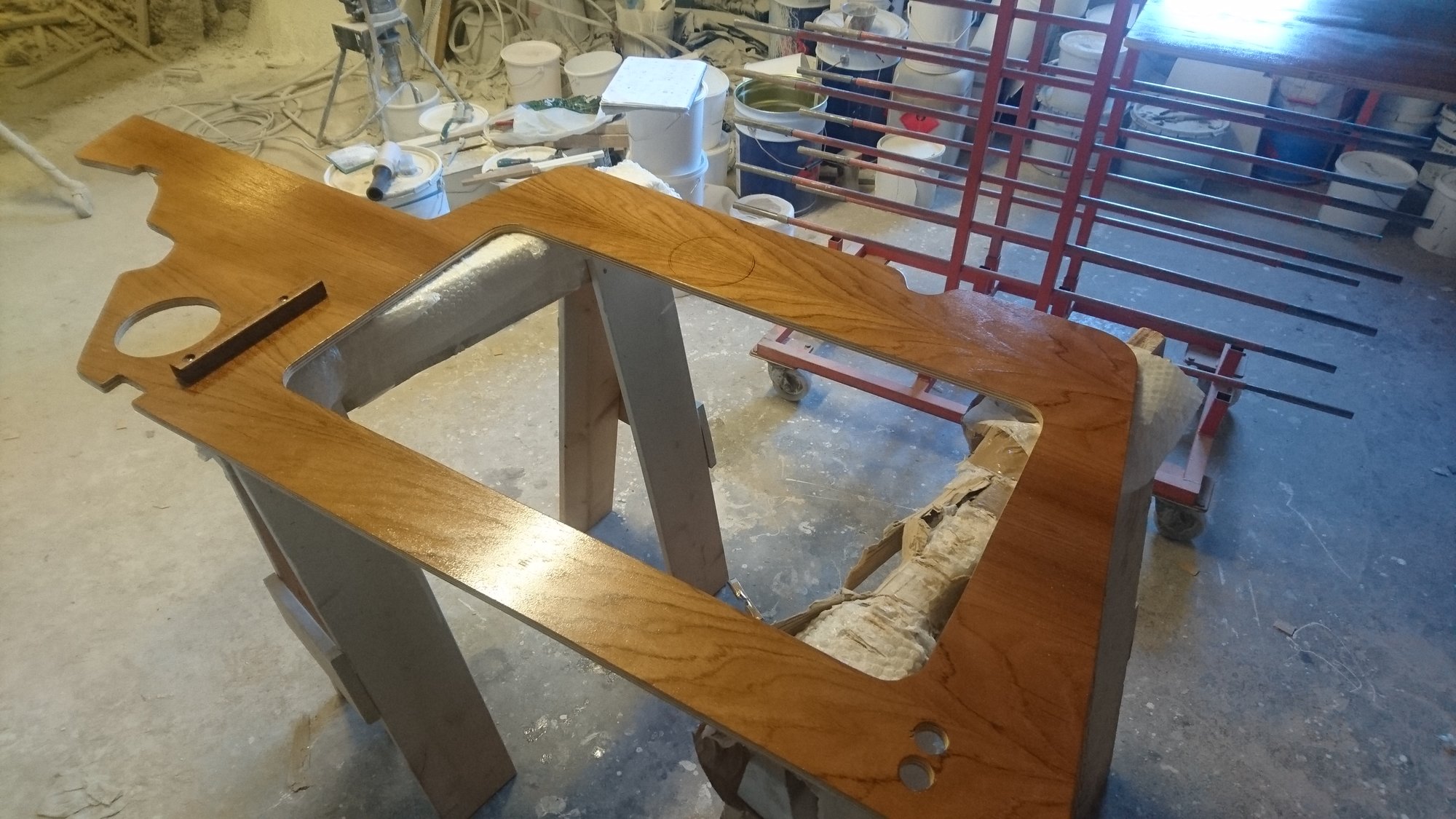

Babords sida färdigmonterad vilket jävla slit, plockade ur skivorna säkert tjugo gånger sågade om och passade in. Men till slut gick de att få allt på plats. I morgon styrbords sida

Riktigt snyggt! tur iaf att motorn är ur, hade varit kul att montera dem ner igenom luckorna på sidorna=) hade nog kostat både 1 & 2 ryggskott och nackspärrar=)

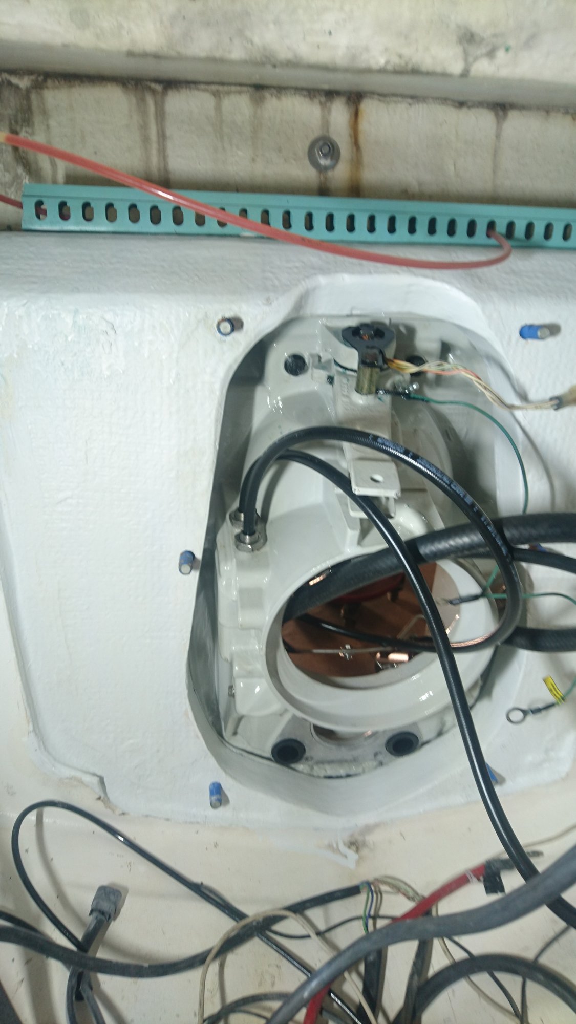

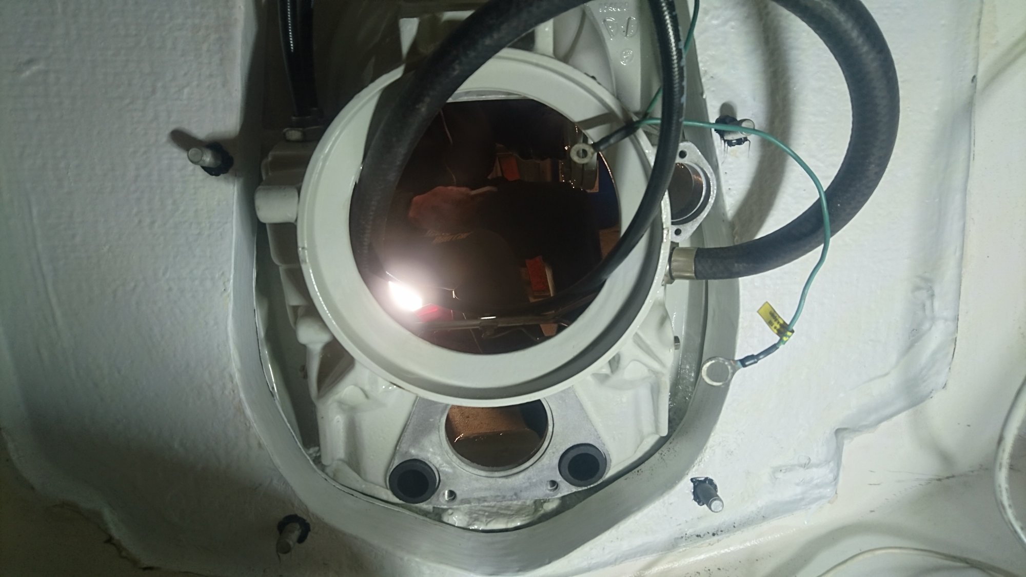

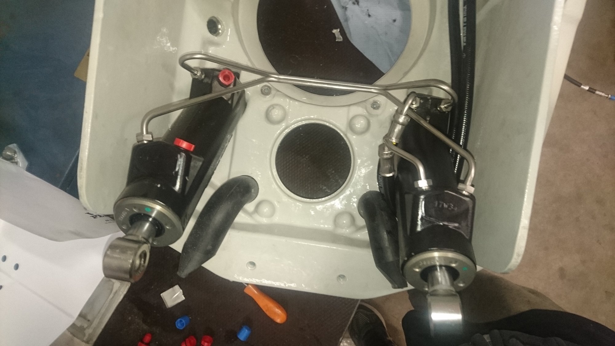

Så var då den stora dagen inne dagen innan motormontering, här har jobbats hela dagarna till sent på kvällarna för att få båten i sjön under denna åtråvärda sommar. Men ibland går luften ur en och ibland gör det de rejält. Ikväll skulle elsystemet köras igång och pumpar pannor larm allt skulle funka. Elsystemet är helt nydraget i hela båten och ombyggt, och ja allt funkade tills trimpumpen skulle köras. Skölden helrenoverad med allt utbytt, pumpen surrade igång kolvarna rörde sig och vi började trimma ur luften. Henke kör motorn och jag går ner för att kolla att nipplarna håller tätt. Och de gjorde det inte ena slangen läckte olja och allt monterat by the book. Hur vi än gängade ur nippeln eller drog så bottnar inte konan röret sitter löst, och mellan där rinner oljan. Fy farao va ledsen man blir. Endera är felet i slangens kona eller så är det fel i botten på de nya kolvarna. Slangen går ju att byta med mycket bök, men kolven ja då lär skölden bort igen, och det orkar jag bara inte med..... just nu. Motorinstallationen får ställas på is ett tag, och kanske båten ställs på ett isflak till nordpolen med, så känns det just nu 😪

Tack för erat stöd, känner mig rätt moloken idag. Den som inte stomrenoverat en båt förstår nog inte hur otroligt mycket arbete som ligger bakom. Detta lilla jobb som är gjort i år kan nog räknas in i ett par hundra timmar. Och så när man är på målsnöret går allt på skit. Bara hoppas allt annat som ligger i vattnet är tätt den dagen båten kommer i, annars är det ju bara att plocka ur motorn igen med. Får se hur det blir, pratat med drevdelar idag ska fota konan idag så skulle Ingemar se hur den såg ut, nya grejer är inga problem. Men allt jävla jobb det ställer till med, och skulle det vara kolven och jag lär riva ner skölden igen ja då blir det båtsommar 2019. Njut av lite fina bilder på den väntande motorn så länge. 😉

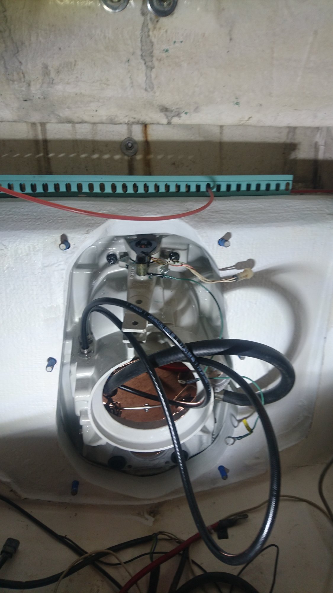

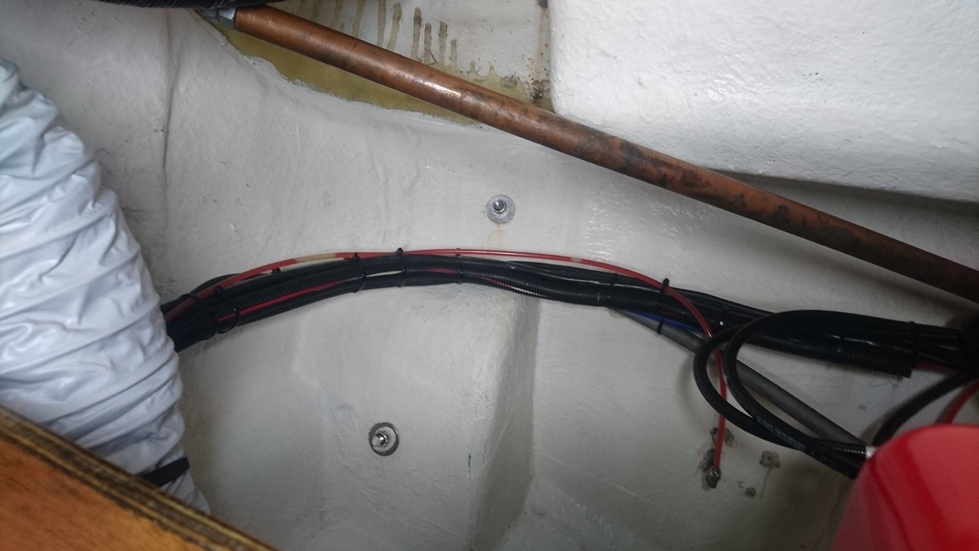

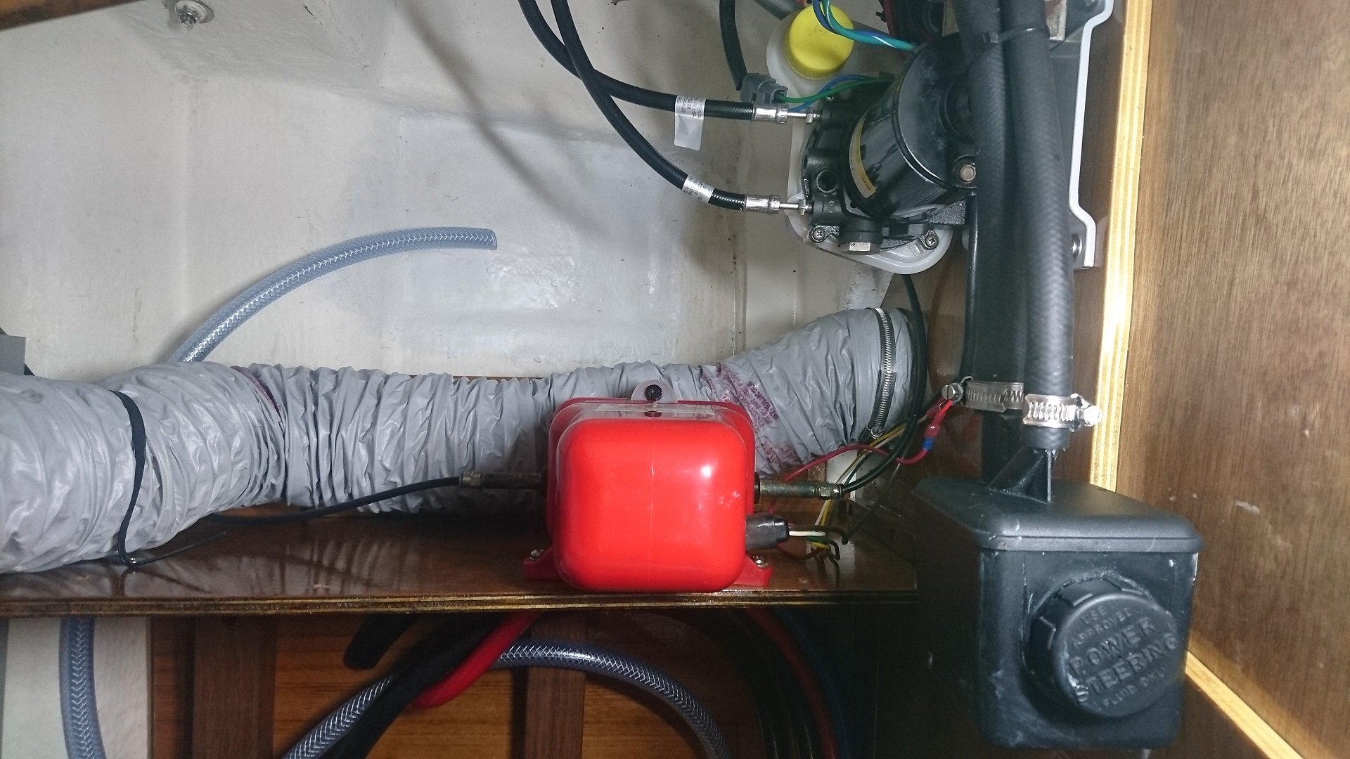

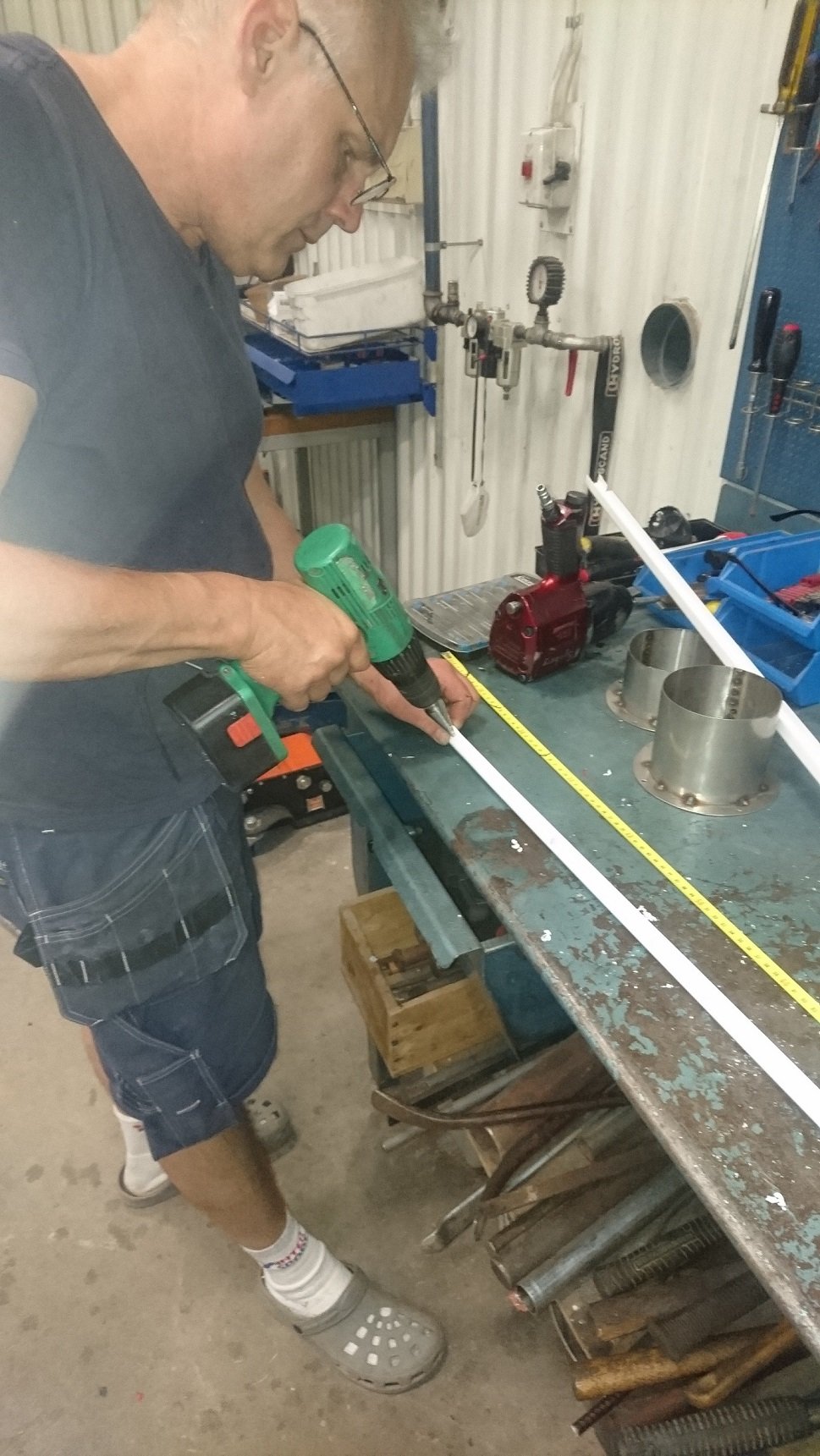

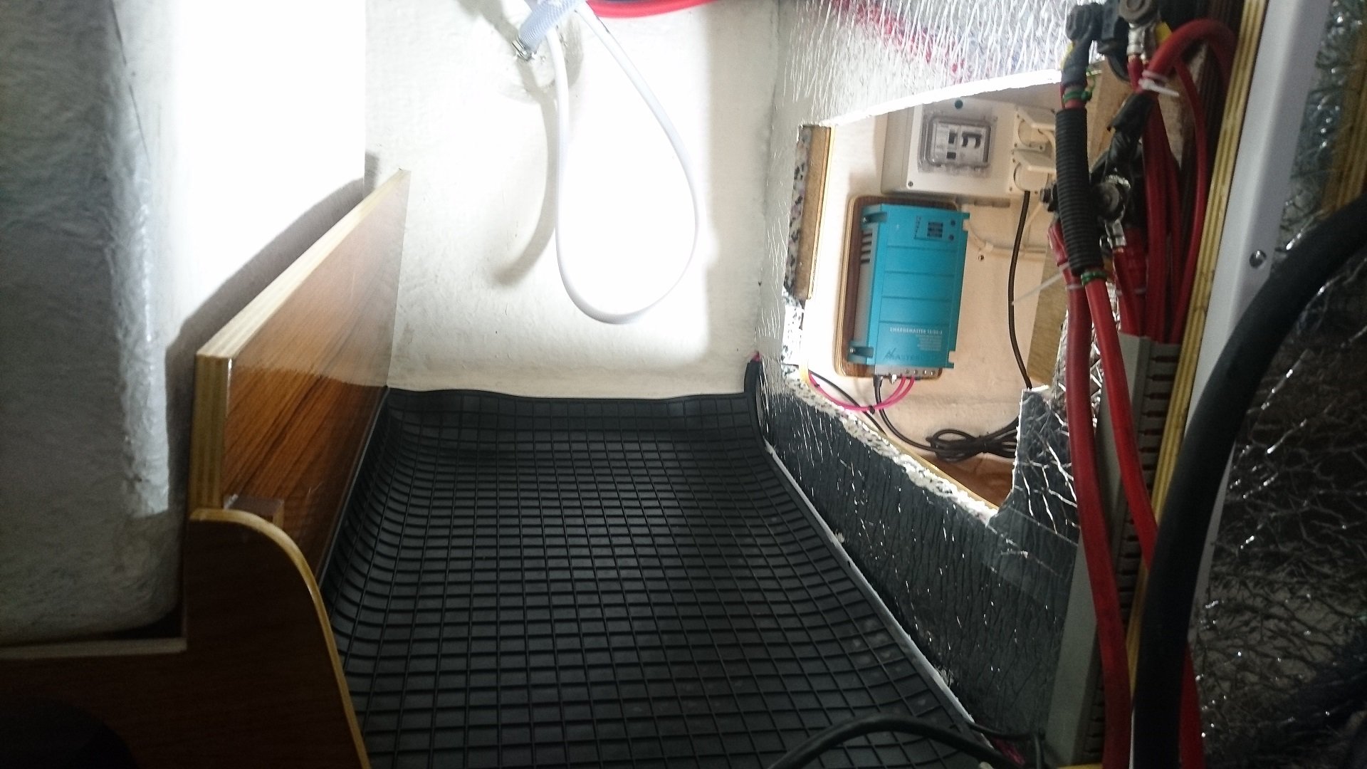

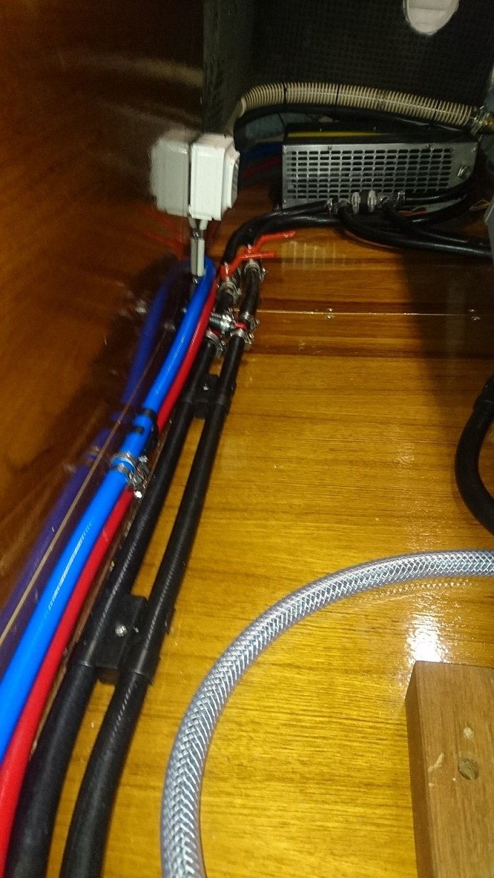

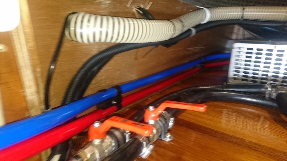

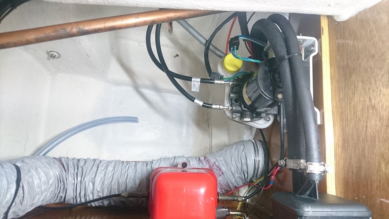

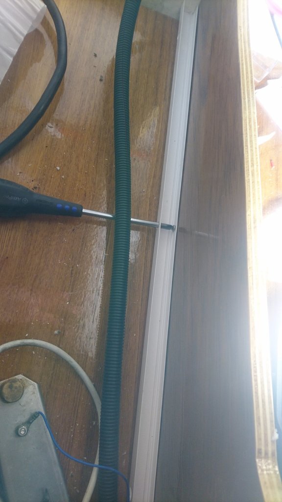

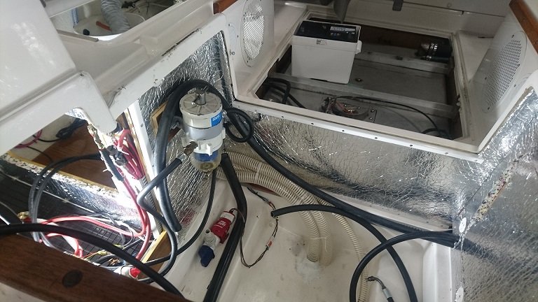

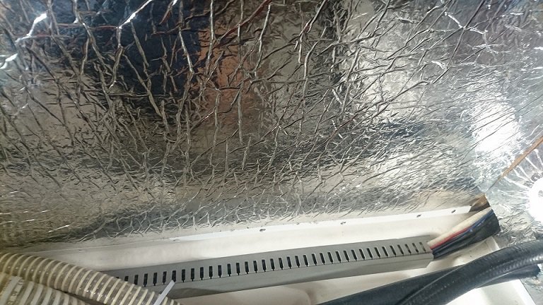

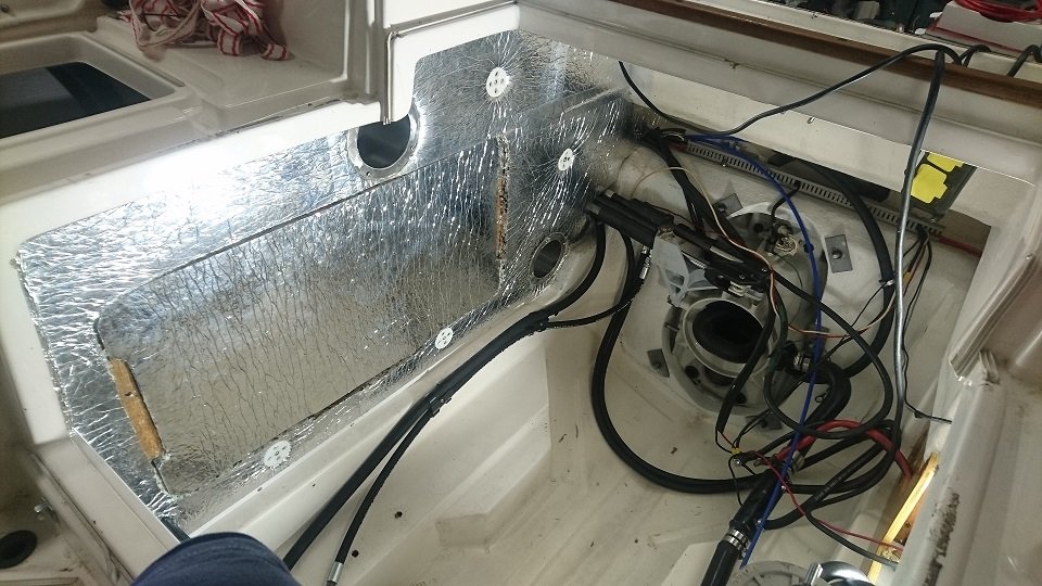

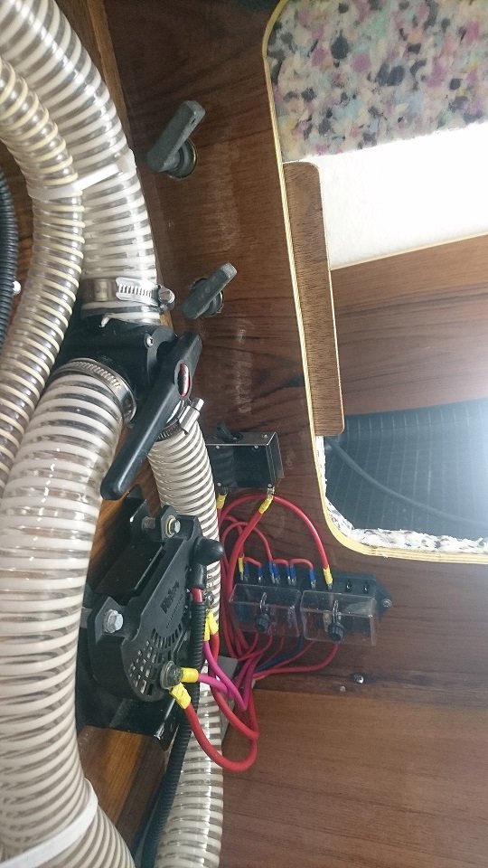

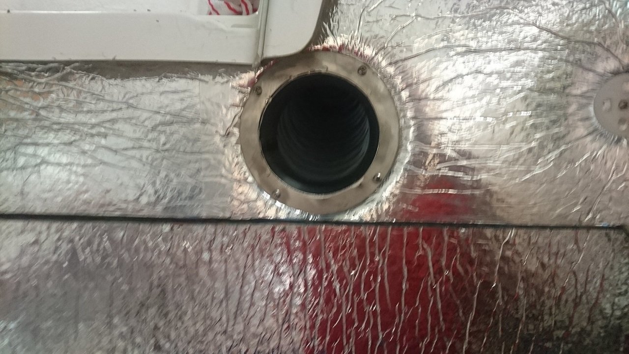

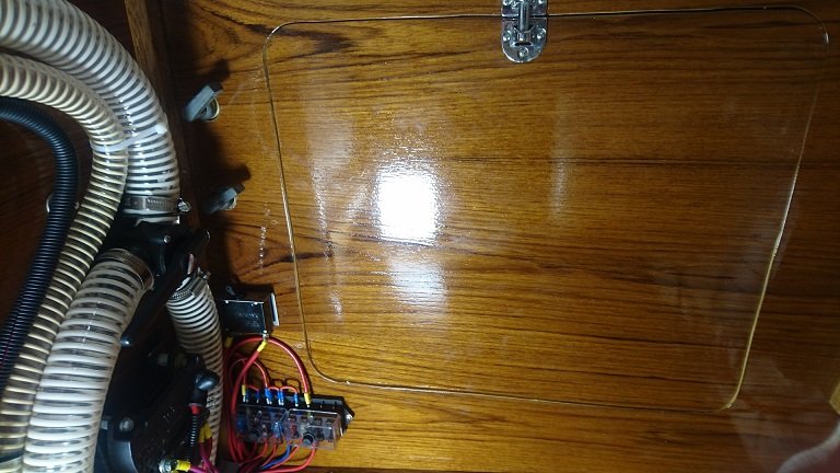

Ja nu går årets arbeten mot sitt slut, motorrummet är isolerat elen omdragen och fixad genomföringar bytta, all slang som är slang bränsleförande som vattenförande är utbytt. Lägger upp ett litet collage för de som är intresserade. Isoleringen stoppades ner i u rör i plast upptill såväl som nertill för att slippa se skummet samt för att skydda den från slitage. U profilen borrades i sidan och skruvades sedan fast på motsatt sida. Rostfri plåt valsades till stoser för tilluften till motorn, nya luftslangar monterades med.

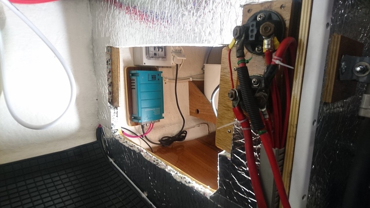

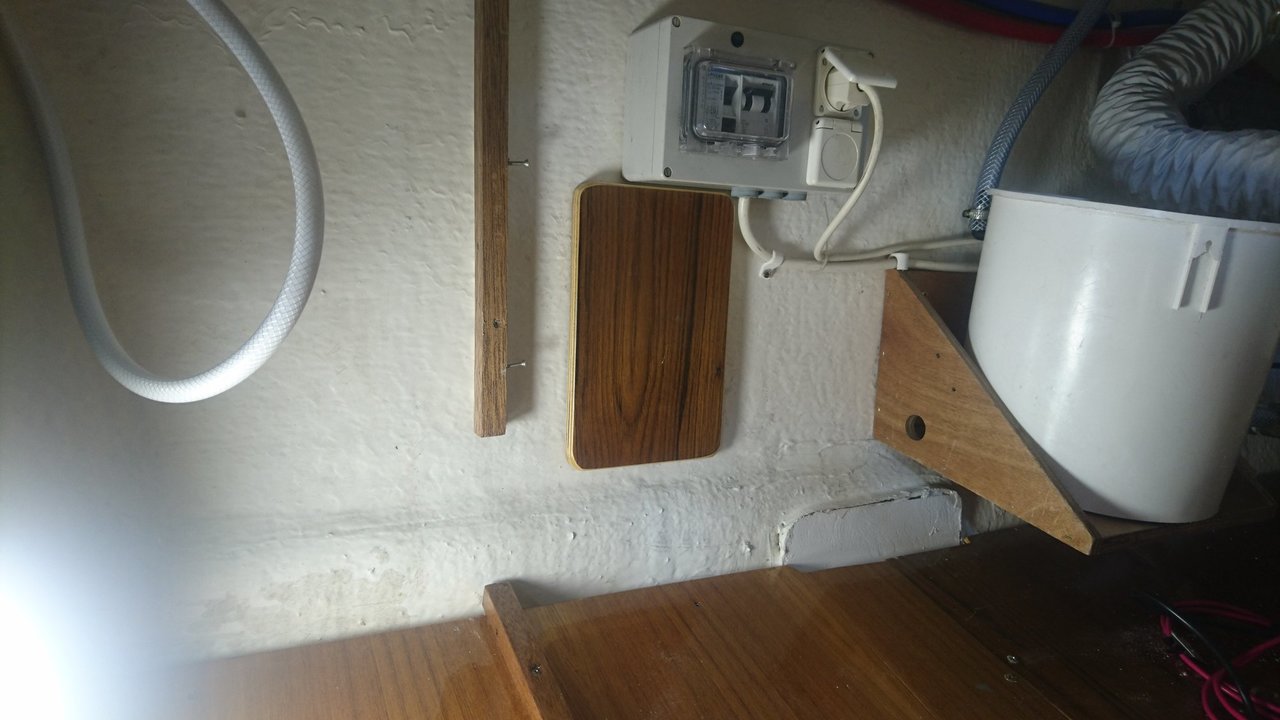

Detta är gamla elskivan varje hål motsvarar en kabel, nästa bild är hur det blev med nya omdragningen.DSC_0141.thumb.JPG.ce4ac13c897f5f83895d83d1d15bc5c9.JPGDSC_0139.thumb.JPG.050e8caed57a6e30b5b8bb34ff2db891.JPGDSC_0140.JPG.45d978973d994025d7d9fe0520d1fb6d.JPG
DSC_0141.thumb.JPG.ce4ac13c897f5f83895d83d1d15bc5c9.JPGDSC_0139.thumb.JPG.050e8caed57a6e30b5b8bb34ff2db891.JPGDSC_0140.JPG.45d978973d994025d7d9fe0520d1fb6d.JPGDSC_0124.JPG.219f724f4280f7114404e165f9aa89d7.JPGDSC_0127.JPG.9983f0ba98fc2345a30a782127209300.JPG

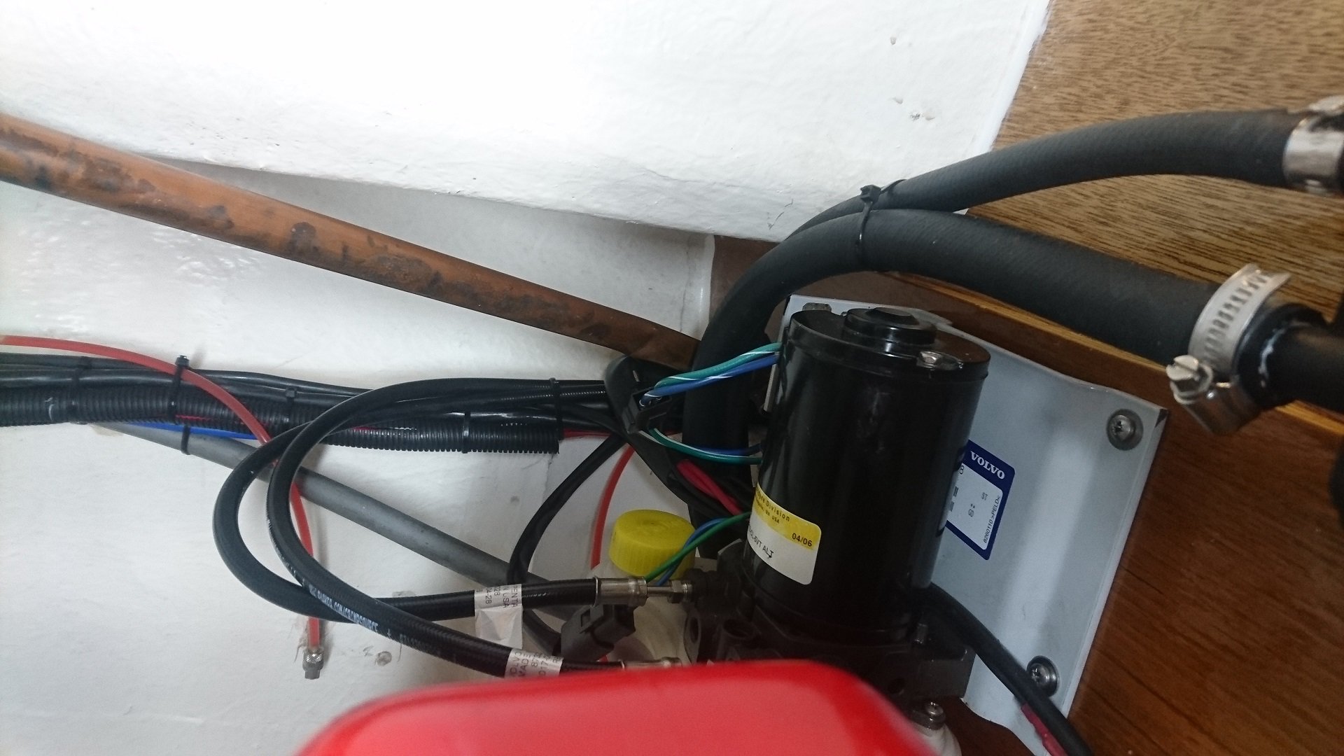

Alla oljebehållare samt pumpar flyttades till ett ställe, och sitter nu inte onåbara på botten utan så man enkelt kommer åt dem utifrån.
DSC_0131.thumb.JPG.c41f0bc2a8b515d89b5182ca54de9e3b.JPGDSC_0132.thumb.JPG.427ddf6cefd203a91a3accf4e7edf61e.JPGDSC_0133.thumb.JPG.fc295d8c22000c08be30eecfc57682ef.JPG
Nu fattas bara motor samt 1 st trimkolv återkommer med detta.
DSC_0142.thumb.JPG.1585991a059911842fb8126cbfc99954.JPGDSC_0136.thumb.JPG.d783f521662ac000731482a7d2116eee.JPGDSC_0128.JPG.54b3b92aeedc0f51853ce8bb47dc306d.JPGDSC_0138.JPG.3204870d7857b705811988e06b7d86dd.JPG

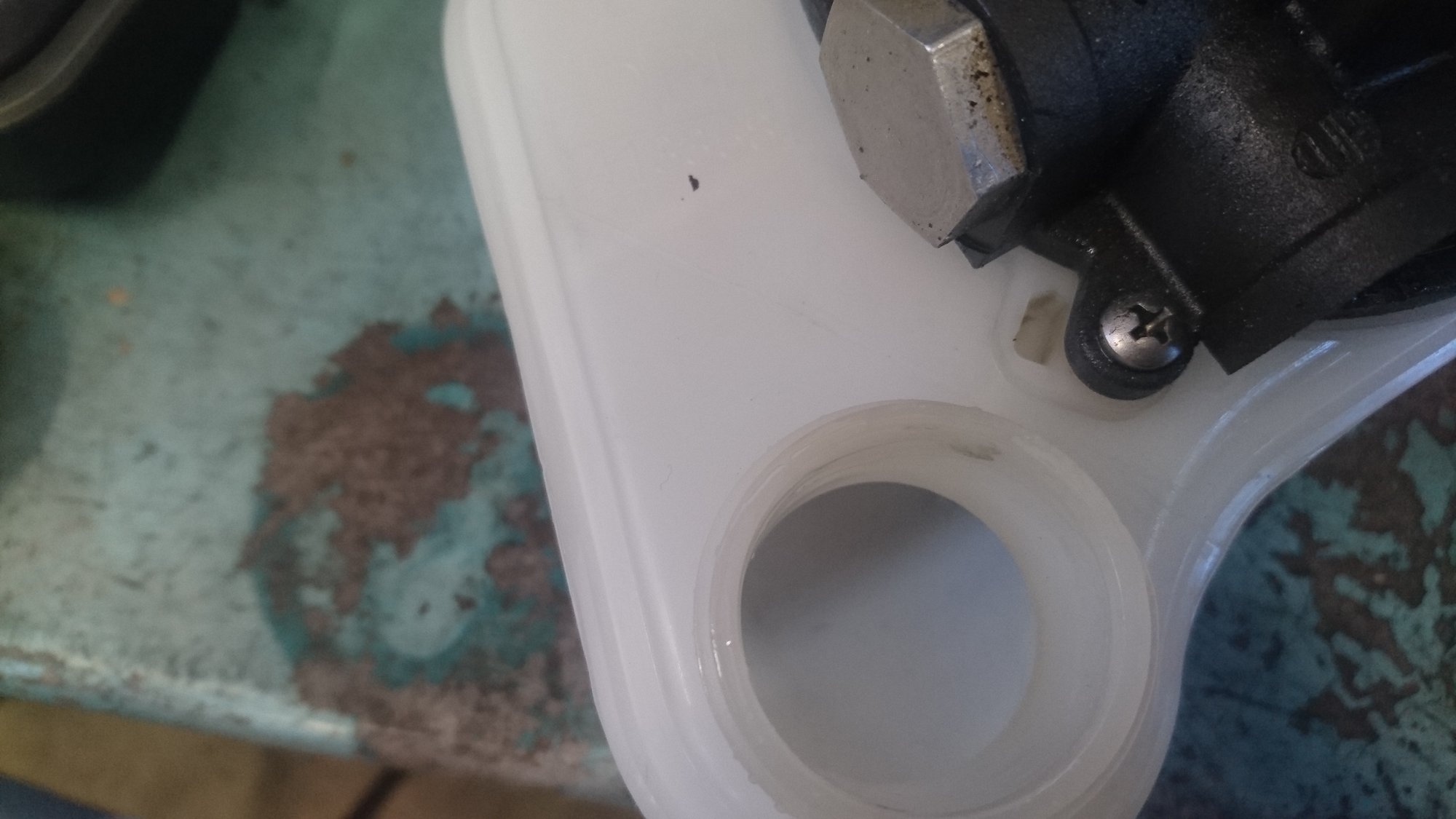

Var det en trimkolv som orsakade läckaget?
52 minuter sedan skrev Kane:
Ja efter undersökande så fick vi ur kolven var precis så vi fick ur tappen i skölden. Och konan sluter inte tätt i botten på kolven, har beställt en ny från vp idag, ska försöka reklamera den andra få se hur det går. Nytt försök med kolv och trimpump i morgon, sedan motor i ons nästa vecka.
