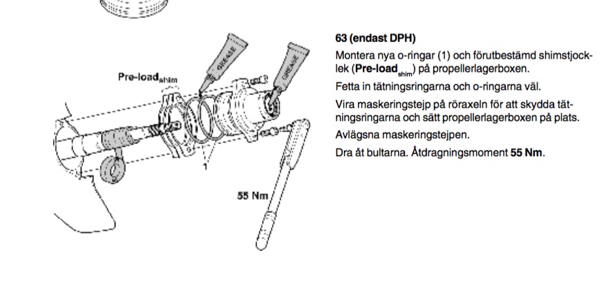

Dilba 13 Postad 23 Oktober , 2016 (redigerade) Ursäkta en okunnig fråga, men hur ser man att ett dp-h ska shimsas och var shimsar man det? Redigerad 23 Oktober , 2016 av Dilba Dela detta inlägg Länk till inlägg Dela på andra webbplatser
Sjoingenjoren 43 Postad 24 Oktober , 2016 Du kan se det om du skrapar bort färgen mellan nedre drevhuset och lagerhuset för utgående axel. Det är de/det shimsen/shimset som krypt ut lite på mitt ena drev och som skall vara det mest problemdrabbade enligt de VP-folk jag pratat med. Det är även shims på ingående axel samt inne i drevet. Dom bör ha skiftats från plast till metall om drevet packats om genom åren men det har ju inte alla gjort så länge det inte läcker eller då de kanske missat servicebulletinen från Penta. Det är ett relativt omfattande jobb som dock görs enkelt med verkstandshandboken till hands, men det kräver dock massa specialverktyg.... Jag tänker leja bort det. Dela av bekvämlighetsskäl och dels av anledningen att folk med verktyg och erfarenhet av att ha gjort det förr, tillsammans med garanti, väger mer än några kronor (går på ca 10.000 hos auktoriserad firma som då gör fullständig service av drevet) Shimsen du snabbt kan kontrollera syns på bilden jag bifogar. Dela detta inlägg Länk till inlägg Dela på andra webbplatser
