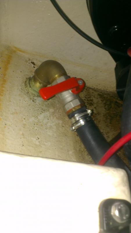

centrino 0 Postad 20 Juni , 2015 Tack, jag tog flera bilder så det har jag kolla på. =) Jag var ute vid båten och fick nästa loss pumpen, den sitter endast fast med två slangar en för insug av vattnet och den andra går upp till motorn, men dom sitter som berg och det finns så himla lite utrymme så man får ingen kraft att dra loss dom ur pumpen. Kan tillägga att båten ligger i vattnet när jag gör detta, har stängt kranen där den suger in havsvattnet. Kan det komma in vatten från någon annanstans? Det finns två dräneringspluggar på pumpen, när jag skruvade loss dom kommer det ganska mycket vatten, det står och rinner rätt länge så jag satte in dom igen. Är lite orolig att om jag får loss pumpen så kommer det rinna massa vatten, men det kan väl inte komma in havsvatten när jag stängt kranen? Nu börjar jag förstå lite varför man vill lyfta ur motorn, det är så himla trångt och jag har redan hållt på i fyra timmar. Frågan är om jag kommer få ihop slangarna till pumpen och dra åt slangklämmorna om jag väl får loss den. Den ena bilden är kranen som är avstängd och den andra är på slangen ifrån pumpen där den försvinner upp på motorn. Kan man istället lossa slangarna i andra ändarna om jag inte får loss dom ur pumpen? Sen bara dra loss pumpen med slangarna kvar. Dela detta inlägg Länk till inlägg Dela på andra webbplatser
centrino 0 Postad 21 Juni , 2015 Går det att göra med båten i vattnet om man stänger kranen? Dela detta inlägg Länk till inlägg Dela på andra webbplatser
Fredrik-Gbg 1 Postad 21 Juni , 2015 Är kranen sjövatten in stängd så bör det vara lungt.Bytte på min penta nyligen i vattnet där går inte stänga vatten satte en träplugg i slangen å slangklämma. Vill minnas när jag släppte detta så fick jag försiktigt köra en skruvmejsel mellan slang å hus för att lirka loss den. När du ska sätta tillbaka slangarna köp en burk siliconspray så ramlar dom på igen Dela detta inlägg Länk till inlägg Dela på andra webbplatser

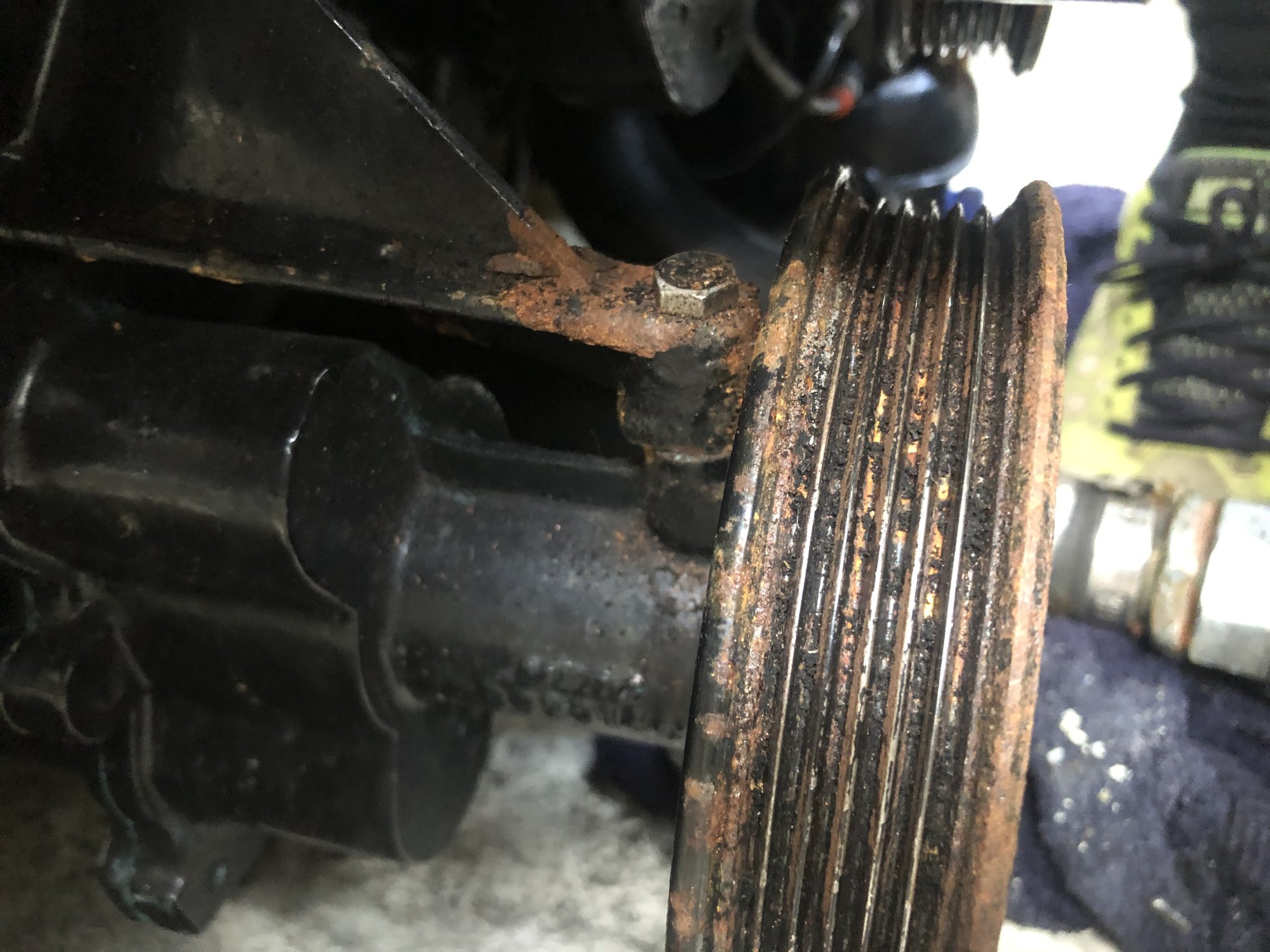

RiRi 0 Postad 28 Mars , 2020 (redigerade) Hej alla. Jag ska byta impeller på min Mercruiser 4.3 MPI. Är det dom 3 bultarna som jag har tagit kort på jag behöver lossa för att få ut hela pumpen? Med vänlig hälsning Nybörjaren Redigerad 28 Mars , 2020 av RiRi Dela detta inlägg Länk till inlägg Dela på andra webbplatser
gusvo085 117 Postad 28 Mars , 2020 Ta bort de två på din andra bild då lossar pumpen. Den första behöver inte lossas. Generatorstaget måste bort, tror det sitter bakom löphjulet du har på bild så då måste det bort. Dela detta inlägg Länk till inlägg Dela på andra webbplatser
