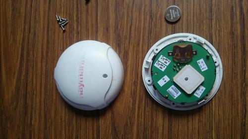

Läste denna tråden och har haft problem med att det tar tid att få fix med min Raymarine C80 som har en Raystar 125 inkopplad mot sig. Tog mod till mig och klättrade upp i radarstolpen och skruvade loss de två skruvarna och lossade sedan kabeln. Turligt nog föll inget i havet!
Därefter lossade jag de sex småskruvarna och pillade isär antennen. Mkt riktigt satt det ett batteri där! 0,2 V mätte jag spänningen till. Full fart till Kjell & Co  för inhandling av ett nytt för 25:-. Sedan ihopmontering. Nu fungerar det bättre!!
Bifogar en bild på det hela.
Hur kan man konstruera en pryl som är tänkt att monteras otillgängligt, med ett batteri!?
I stället för att byta batteri hade jag lött fast två sladdar och dragit ner till en batterihållare vid foten av radarmasten.
Trävligt att någon fick nytta av detta!
När man öppnar och speciellt skruvar ihop denna så ser man hur bra den tätar mot vatten. Så modifiering med externt batteri kan vara möjligt men svårt, vatten och spenningsfall ville vara det som gjorde at jag behöll original batteri montering.
Med meterlånga sladdar får du nog in en massa ovälkomna störningar.
Alltså, batteriet ska hålla i minnet när strömmen är bortkopplad. Det torde räcka flera år. Det får väl ingå i normalt vinterunderhåll att kolla/byta? På samma sätt som brandvarnare?
Jaha, jag trodde det var batteriet för driften. Men störningar är nog inget problem. Ute till havs finns inte många störningskällor, va...? Ligger man i hamn behöver man inte AIS.
