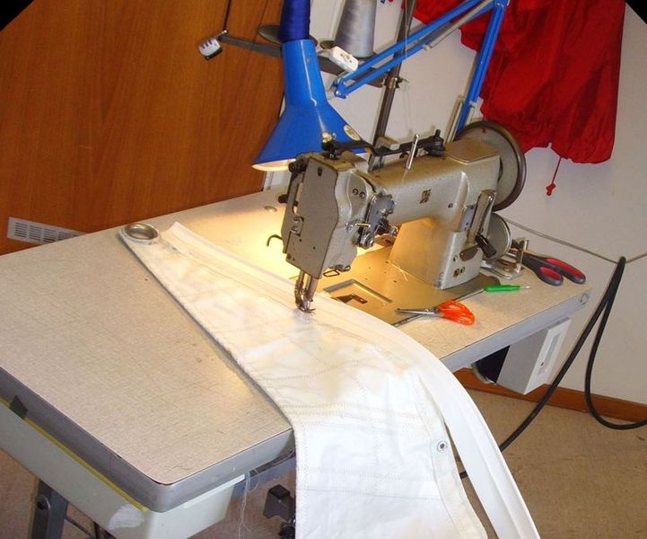

Hej, det beror lite på vilket rullsystem du köper, de finns de som funkar bra med dina segel som de ser ut nu men inte är lika lättjobbade, man kanske inte alls använder de för revning etc. Köper man t.ex. istället ett furlex-system så behöver du sy om dem lite, gjorde det precis på en genua, kostade runt 3000:- har jag för mig. Då tar de bort hakarna (furlexen har likränna) och syr om seglet så det passar att användas med rullen.

Jag använde Boding, det finns nog de som gör det billigare, kommer inte ihåg exakt vad det kostade, det kanske var 5000 med både UV-skydd och ändringarna, kanske något mindre.

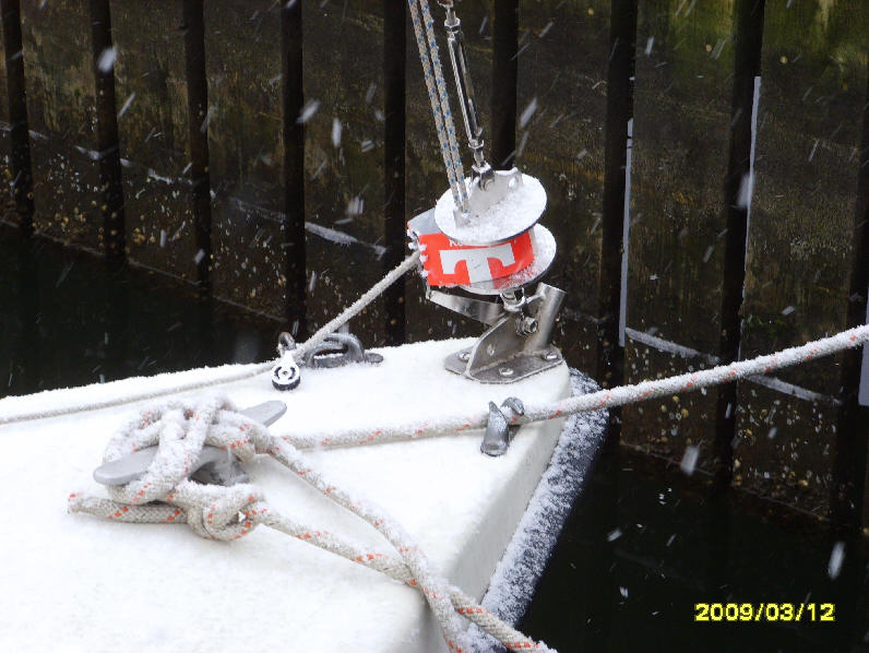

CU-rullen modifierad med T-Röd
Jag modifierade min CU-rulle genom att ta isär den. Lägga lagren i nån olja så att all rost löstes upp. Smörja med nåt bra (i alla fall dyrt) vattenfast fett och degradera den till Genacker rulle. Sätta in två lager i ett förstag som skall spännas upp med avsevärd kraft - aldrig någonsin mer.
Ser inte problemet Tommy? Med vanligt underhåll som på de flesta av dessa konstruktioner så fungerar det. Med bristande underhåll fallerar även den bästa (dyraste) rullen också. Den kullagrade schackeln som är för CU-rullen som dessutom är en billig del från Hjertmans är det enkelt att byta ut om lagret är helt slut och sönderrostat pga, bristande underhåll. Att smörja innan säsongen börjar tillhör det normala. Att låta båten ligga i hela året gör det inte. http://www.hjertmans.se/produkter/segling/schacklar-byglar/svirvelschacklar/svirvelschackel-8mm denna kullagrade schackel har en brottgräns på 2275 kg vilket räcker till de flesta mindre båtar denna är gjord för.

Som kappseglare vet du att förstaget skall sättas med en ganska hög inspänning. 20 till ca 40% av vajerns brotthållfasthet. För 8 mm förstag - som på min båt - ligger 40% av brotthålfastheten precis på det värdet du anngav.
Att kapa förstaget och sätta in två lager som tar upp denna last tycker jag inte är lämpligt.
Att min CU-rulle hade roststiga lager när jag köpte båten - vilket jag upptäckte när jag satt an riggen och skulle segla, berodde inte på att jag har båten i sjön hela året efter att jag köpte henne.
