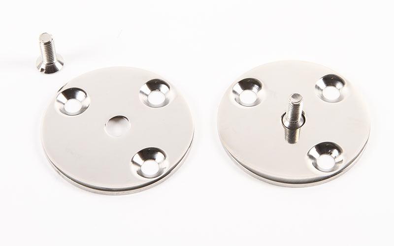

Patrikone 2 Postad 1 Juni , 2015 Det blev en 30W panel från Teknikhamstern till slut. Övergivit limalternativet och satsar på bricka med skruv istället. Måste dock bara hitta en bricka med fast gänga (till skillnad från bildens) och antagligen vingmutter. Antagligen som med all teknik så har vi om några år paneler som är hälften så stora, kostar hälften och med dubbel effekt så kan vara bra att ha en skalbar lösning. Tack för alla råd som vanligt, detta forum är en guldgruva som förbättrat flera projekt där jag inte tänkt smart nog Dela detta inlägg Länk till inlägg Dela på andra webbplatser

Niklas-L 38 Postad 2 Juni , 2015 Ang. din fästplatta. http://www.grunda.se/products/wc58593/fastplatta-grunda Kanske inte rätt sort, men börjar likna något. Köpte själv en liknande platta med skruv. Men kommer inte ihåg från var. Det var iallafall från ett ställe som sålde badrum artiklar. Dela detta inlägg Länk till inlägg Dela på andra webbplatser
Patrikone 2 Postad 2 Juni , 2015 Tack Niklas. Den är dock förzinkad, hur är det kontra rostfri som jag köpte på Hjertmans igår? (3 st hade de i lager, suck, väntar på lev av nr 4..) Dela detta inlägg Länk till inlägg Dela på andra webbplatser
