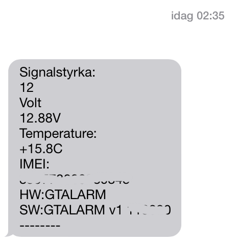

bhemac 2 860 Postad 22 Maj , 2015 Rapport från min båt i natt. Obs spänningen är inget exakt mått på laddningsgrad, för denna typ av AGM är 12.8 - 12,9 V ok. Hur mycket spänningen sjunker vid belastning har jag inte kollat på. Men köra jag micron runt 100A så ligger spänningen på runt 11,9 - 12,0V men se återhämtar den sig ganska snabbt. Som jämförelse ligger startbatteriet på ca 9V vid start men då är det bara ett, vanligt batteri. Dela detta inlägg Länk till inlägg Dela på andra webbplatser
