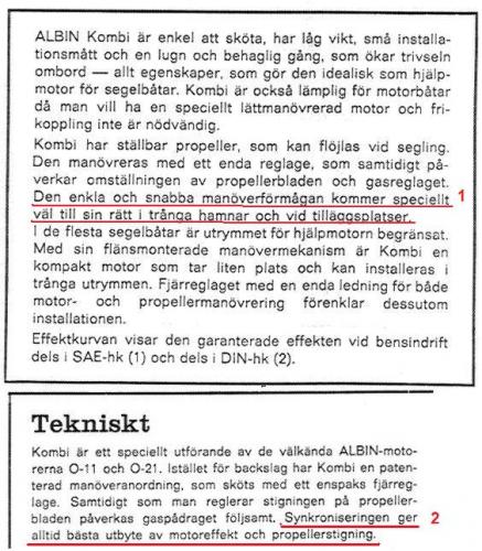

Thomas-1 311 Postad 16 Februari , 2015 (redigerade) Var väl original Albins "kombi" propeller enligt denna installationsanvisning.Tror att det vid segling går att "flöjla" bladen genom att öka stigningen ända tills bladkanterna pekar rakt fram mot vattenströmmen.Förmodar också att det i den konstruktionen finns möjlighet att stanna propellern även med igångsatt motor. Samt att det finns nån lämplig slirkoppling ifall propellern skulle tvärstoppa?Edit tillägg: Förmodade tydligen fel enligt CaptainKongo ovan. Redigerad 16 Februari , 2015 av Thomas-1 Dela detta inlägg Länk till inlägg Dela på andra webbplatser

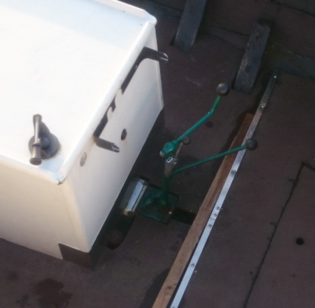

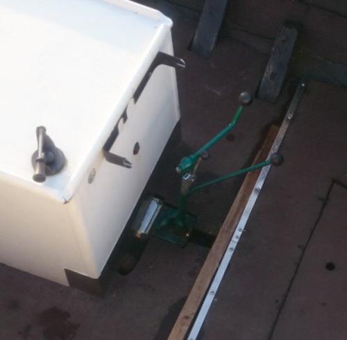

Peter_K 4 377 Postad 16 Februari , 2015 Angående reglage - mina föräldrars hade tvåspaks. O21:a var det, tror den var från 1969 eller 1970. Dela detta inlägg Länk till inlägg Dela på andra webbplatser

Caribic410 758 Postad 16 Februari , 2015 På min är det reversibel flöjlingsbar, funkar kanon. Original är en spak som justerar både gas och reversering. På min är dom separerade, då kan jag ha ett "lagom varvtal" som jag använder mej av t.ex. i hamn, tilläggning mm. Som att "howra" med helikopter fast vågrätt.. Det går inte att flöjla, inte min i alla fall, till ett läge där propellern är frikopplad. Ang roder. På min är det frihängande stort balansroder. Med hjälp av den kan jag rotera båten kring sin egen axel när jag har drift framåt med motor. När jag backar styr den nästan lika illa som standard. Gör ett bifoga bild försök. Den ena bilden, den flöjligngsbara proppen, står i noll-läge, vare sig fram eller back, praktiskt på land och rodret. (modifierad Vega)Den andra bilden separata spakar, den lilla fjutten lite mer för om, babord sida i sittbrunnen, (till höger i bild) är gasreglage, den lite större spaken är fram/back, steglöst.Enda nackdelen är väl om man trasslar in något så måste man dra motorn baklänges på svänghjulet för att få proppen att gå runt åt det hållet. Dela detta inlägg Länk till inlägg Dela på andra webbplatser

Thomas-1 311 Postad 16 Februari , 2015 (redigerade) Tog en närmare titt i reservdelskatalogen (se min tidigare länk) och saxade ihop bilden nedan.Har vissa synpunkter på de rödunderstrukna meningarna, har ju i drygt 30 år manövrerat med en snarlik propeller och förvärvat viss vana. Obs att min (tyvärr före detta sen i somras) propeller inte var "gasreglage-synkad".Påstående 1: Kan hålla med om att snabbheten är bra vid hamnmanövrer. Men...Påstående 2: Hur tänkte de angående fördelen med synkroniseringen mellan gaspådrag och prop-stigningsvinkel egentligen? (Knappast längre än att det låter enkelt&bra som reklam med bara en enda spak?)Fördelar:Man kan i det "osynkade fallet" få vilken utväxling som helst i kombination med vilket gaspådrag/motorvarvtal som helst. Blir visserligen två reglage (gasspjäll/propvinkel) att ha koll på men men.[Alla ni olyckliga med fast propeller måste väl sänka varvtalet innan backslaget tillåter hamnmanövrer fram och back, sådant gäller inte här. (Man ställer först ett lämpligt förhöjt gaspådrag med hänsyn till väder&vind och risk/konsekvenser om motorn skulle stanna. Därefter sköts all "thrust" fram eller back enkelt med enbart prop-vinkeln, går att steglöst ställa in thrusten exakt för olika situationer. (Exempelvis vid lossläggning ur naturhamn med stark förlig vind och branta hala klippor så kan båten "balanseras" till lagom framåtgående vilket underlättar för hoppiland-kalle.)]Men största fördelen är ändå möjligheten att alltid hitta läget för maximal motoreffekt, i motvind och/eller bogsering kan olika propellerstigningar snabbt testas.Nackdelar:Förutom den rätt uppenbara med tjockt hydrodynamiskt bromsande propellernav kan läggas detta med "variabelt nolläge".[Alla med fasta propellrar/backslag är nog vana vid att "neutrallägets markering" är pålitlig och inte flyttar på sig beroende på saker som egen båtfart eller annan vattenströmning. (Men betänk vilken "neutral stigningsvinkel" som varken driver framåt eller bakåt i varje situation, då blir det litet mer komplicerat. Att backvinkla bladen vid fem knop framåt ger exempelvis inte max bromsförmåga ens vid fullgas, motorn kommer strax att varva ner och kanske stanna av överbelastning. Kort sagt så "flyttar" sig den markerade neutralen en smula, därav mitt begrepp "variabelt nolläge" ovan. Inga konstigheter - man kommer snart underfund med denna lilla bieffekt - men ändå en liten nackdel. Ni anar nog nu varför jag är kritisk mot påstående 2?] Redigerad 16 Februari , 2015 av Thomas-1 Dela detta inlägg Länk till inlägg Dela på andra webbplatser
Caribic410 758 Postad 16 Februari , 2015 Ja så kan det vara. Fast man behöver ju inte krångla till det så förb... det är ju faktiskt inte märkvärdigare än tex. i skidbacken. vill du sakta ner så bromsar du, vill du få fart igen så släpper du på. Sen e det såklart svårt om du kör på ett sätt som gör att du från 5knop måste slå full back. I den situationen kan det vara fördel att gasen står på "full" maskin och tokvarvar ett par sekunder när man flöjlar från fullt fram till full back. Jag ska prova det i sommar när jag tar min obligatoriska provtur. Fast hittills har jag aldrig varit i närheten av att behöva göra så i praktiken... så det är ju en sån där "inte-fördels- fördel" att kunna... Dela detta inlägg Länk till inlägg Dela på andra webbplatser

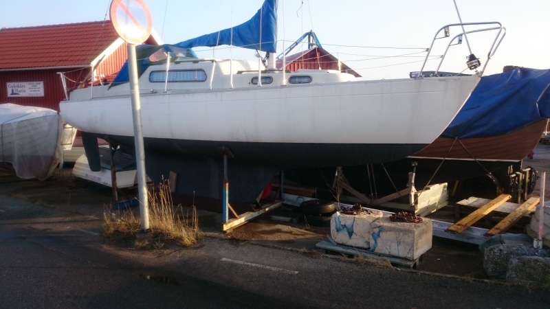

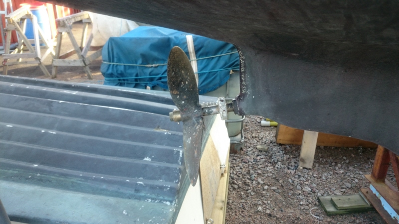

toaen 510 Postad 17 Februari , 2015 (redigerade) Var en sväng till Järnaffären för att köpa bulta till mitt pågående projekt och blad till den elektriska sticksågen, På uppställningsplatsen stod det nåt som jag tyckte såg ut som en Vega. Den hade fast propeller. Att juste det exemplaret har fast propeller säger ju inget hur det är generellt, mer än att det säger att det finns Vegor med bägge propellertyperna. De allra flesta jullar och snipor med tändkulemotorer här omkring har reversering och frikoppling. På nedanstående båt, som inte låg så långt från Vegan ovan, ser man visserligen inte propellern Men väl den "vev" som man ställer propellerbladen med och den spak som man kopplar in och kopplar från drivningen på propellern med Redigerad 17 Februari , 2015 av toaen Dela detta inlägg Länk till inlägg Dela på andra webbplatser
