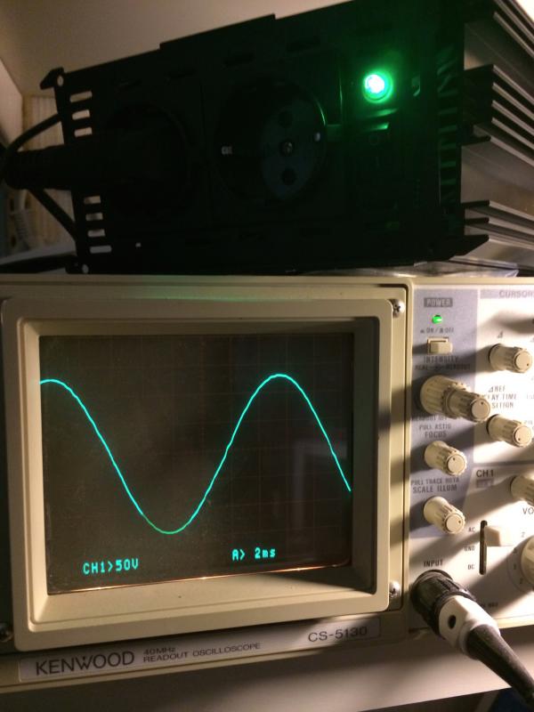

bhemac 2 860 Postad 4 November , 2014 (redigerade) Jag köpte en sådan HÄR . 1500/3000W ren sinus för knappt 1600 kr inkl frakt. Skickas från Tyskland så inga problem med moms. Rejält byggd med ordentliga kontakter mm. Lämnar snygg sinus och fungerar perfekt. Fjärrstarten är en stor fördel. Min var en tidigare modell så jag fick fixa det själv. Invertern kunde placeras undangömt precis intill huvudbrytaren och med egen, fet ANL-säkring. Att jag köpte en ren sinus-inverter berodde på att den var bara obetydligt dyrare än "modifierad sinus", sen är de rena lite effektivare. I de flesta fall fungerar dock de med modifierad sinus bra. Det skrivs mycket bullshit om att tex ren sinus fungerar bättre för "känslig elektronik". Men det är som sagt bullshit. Den mesta "känsliga elektroniken" idag inkl datorer har switchade nätdelar dvs först likriktar man inkommande ström sen gör om den. Därför kan ofta sådana prylar köras på 100-240 växelström eller 140 - 350V likström. I ett fåtal fall kan dock modifierad sinus ge upphov till störningar. Det som däremot kan vara problem med modifierad sinus är tex asynkronmotorer o likn. Redigerad 4 November , 2014 av bhemac 1 Dela detta inlägg Länk till inlägg Dela på andra webbplatser

bhemac 2 860 Postad 14 November , 2014 En inverter med “modifierad sinusvåg” ger en vågform som snarare liknar en modifierad fyrkantvåg. En fyrkantvåg ger en enorm mängd övertoner, detta kräver filtrering annars kan övertonerna ge upphov till en rad fenomen, det är troligen det som gör att pekplattan inte fungerar. Oftast klarar den anslutna apparatens nätdel av att filtrera bort störningarna, åtminstone om nätdelen är switchad. Men störningar kan läcka förbi. Nätdelar med transformatorer kan bli för varma, transformatorn vill ju ha en sinusvåg. Nu är ju nätdelar idag nästan alltid switchade och då ska problemen vara få. Om flera laddare mm går sönder så är det nog fel på invertern. Det har funnits några få, riktigt dåliga inverters på marknaden men det är nog ett tag sedan. Jag har kört modifierad sinus på flera ställen i många år utan problem. Många UPSer har kört modifierad sinus utan problem. Med tanke på priserna skulle jag dock definitivt välja en ren sinus, då är man s a s på den säkra sidan. Frågar man tex tillverkaren av en batteriladdare om den går att köra på modifierad sinus så säger de troligen att de inte rekommenderar det, de vill ju gardera sig. Men är laddaren av den swichade typen så kommer det med all sannolikhet att fungera utmärkt. PS dammsugarens motor brukar vara en unviversalmotor som går bra på modifierad sinus.. Dela detta inlägg Länk till inlägg Dela på andra webbplatser
