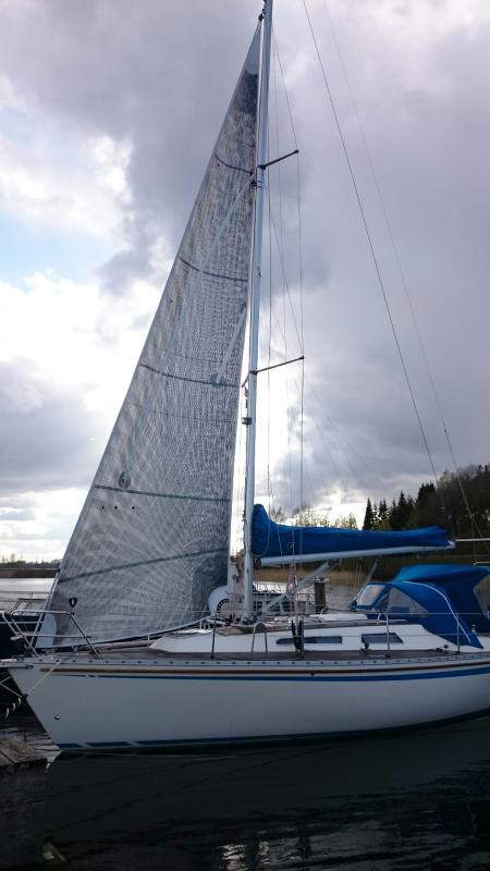

Jag valde laminat med taft på ena sidan. Både till genuan och storen
De har inte ändrat formen märkbart på de två säsonger jag seglat med dem.
Lilla st focken köpte jag triradialskuren utan taft. Där känner jag att jag kunnat köpt dracon
Istället. Men det är ett lätt och fint segel.
Vilket inte storen och genuan är. Där blir dracon mycket lättare segel. Jämfört crusing laminat
med taft. Däremot känns det som stor och Genua kommer att stå fint mycket länge.
Storen tar lite mer plats under kapellet. Men mitt kapell som fungerade till gamla dracronstoren
Passar även till laminatvarianten utan att pressa ihop seglet hårt när man beslår det. Dock skulle ett
Nytt inte göra ont..

En liten uppdatering.
Segel ligger klara hos segelmakaren, båten sjösätts på söndag. Ägaren, min kompis har köpt nya fall och vill att jag ska välja nya skot och trimlinor.  :)
Vi har lite riggmek att göra men kan kanske masta på nästa vecka! Jag är supertaggad!
PS. Den kompletta uppsättningen nya segel till Rocket Racing Teams X35a anländer också nästa vecka, lagom till Lidingö runt.
Många nya segel att trimma in de närmsta veckorna...
Hämtade mitt nya hos Gran i måndags. Nu blir det lite tester att utföra.
