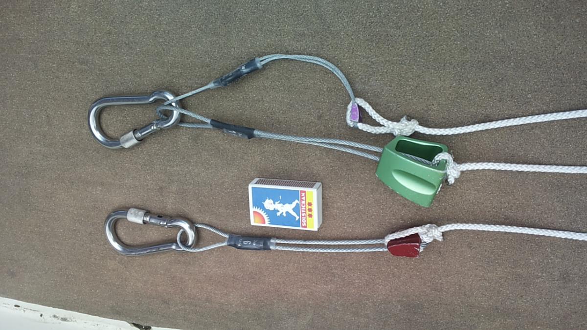

Jag köpte mina på nätet för 109:-/st, minns inte var.
Fabrikat DMM
Typ Wallnut
Jag köpte tre storlekar, #1, #6 & #11.
#11 är störst av dessa och den jag haft minst nytta av hittills.
Finns bl.a på Naturkompaniet.
Mackey
Edit: La till en bild.

Du vet säkert detta redan, men dina snören i kilarna gör att det blir svårt att använda dem mer än på ett håll. De är konstruerade för att vara kilformade på två håll, vilket ökar antalet sprickor som en kil kan passa i.
Klättrarnas lösning på att få loss dem när de trilskas är en kil-petare: http://www.addnature.com/product.aspx?pf_id=DMM_NUTBUSTER
Redigerad av Abbe2
Bra synpunkt för mig och andra som inte klättrar.
Jag petar bort snöret från de ytor som ligger mot berget
Det funkar bra och man slipper ett extra verktyg. Det funkar tom. jättebra, ingen kil har hittills varit svår att rycka loss.

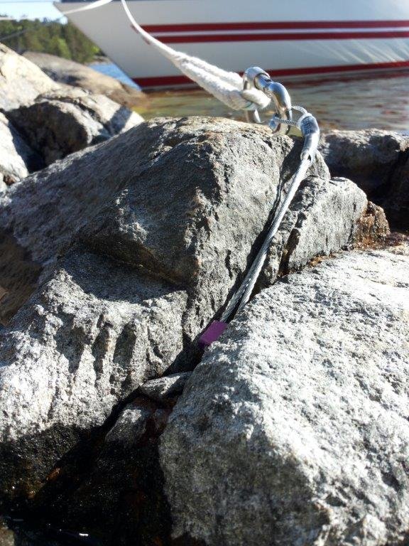

Nu har vi använt kläterkilarna vid all förtöjning mot klippor och berg sedan 2014 utan problem. Inga problem alls.
Vi började med tre stycken DMM Walnut storlek 1, 6 och 11 ombord för att testa.
Vi ska absolut komplettera med några i storlek, 2, 3 eller 4.
Så här ser det ut när kilen är "monterad".
Eftersom kilen har stålvajer så behöver man sällan oroa sig för att någon förtöjningstamp ska skavas sönder.
Mackey

Nu har jag också köpt på mig Walnuts, 5 st i olika storlekar.
Mackey: Vad är det vita snöret du satt på till för, är det för få loss dem lättare?

@Mackey Jag ifrågasätter inte funktionen - eftersom det uppenbarligen fungerar, men det ser jäkligt klent ut.. 😕
vår kärra väger 12T - då får man väl sätta fler..

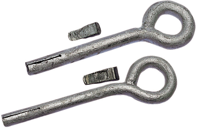

cobra.jpg.3c8f39d7cad1c8e2ee169e74a6ceef0b.jpgcobra2.jpg.88927d6e8b4e0d2447c7789760a5c8a0.jpg
Tja, klart smidigare än de här båda, som jag numera lämnar i land.

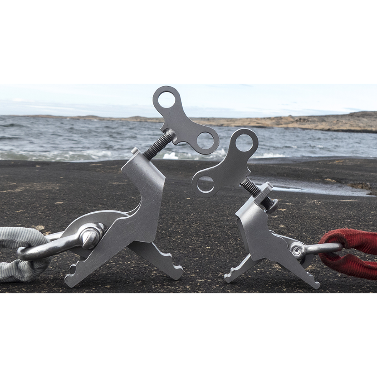

Köpte Klippfast prototyp, skall testa den kommande säsong.
klippfast.thumb.jpg.f91a74031a00c8c07f3d3c5854d583c7.jpgKlippfast kanske passar tyngre båtar bättre, men till syvende og sist är det ju hur sprickorna i berghällarna ser ut som avgör valet.

Japp, men ibland är snöret tyvärr ivägen.
Vi är fortfarande väldigt nöjda och har hittills inte tappat landfästet någon gång och endast haft svårt att få bort killen vid något enstaka tillfälle.
