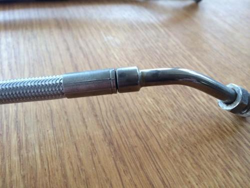

Bernte-AQ 44 Postad 7 Maj , 2014 (redigerade) Hej, NBM slangarna kostar drygt fem tusen, då lämnar in dina och får dom omgjorda eller ett utbytes par. Jag bad att få en transparent krympslang över den rostfria flätan, tror att det blir lättare att få bort smuts på det viset.(bild på hela slangarna tidigare i tråden) Redigerad 7 Maj , 2014 av Bernte-AQ Dela detta inlägg Länk till inlägg Dela på andra webbplatser

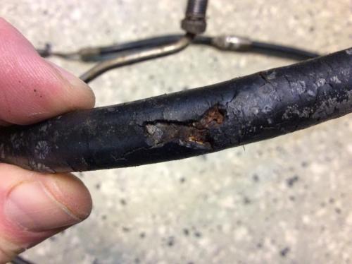

Anteman 3 Postad 1 Juli , 2020 Det var en av slangarna som börjat läcka. Kan nämna att man inte behöver demontera drevet även om det säkert skulle underlätta. Dela detta inlägg Länk till inlägg Dela på andra webbplatser
