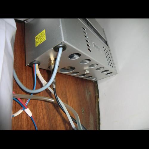

Man måste alltså placera värmaren i någon av kistbänkarna om man vill ha 100% friskluft i insuget. Jag valde bort det med tanke på de långa slangdragningarna för varmluften med mycket stora värmeförluster som följd.
Garderboen mellan salong och skans var näst intill idealisk. Inga värmeförluster alls och värmaren kunde monteras hängande i skorstenen i rufftaket. Man kunde välja stängd eller öppen garderobsdörr, beroende på om man ville ha tilluften utifrån genom elektroluxventilen eller från avfuktningskammaren under salongskojen. Principen är helt i överensstämmelse manualen, som jag nu lusläst igen efter alla år.

Ursäkta mig Göran, men jag tror du har fel gällande varifrån din värmare tar inluften ifrån.
Då jag har en Wallas 2400 ur samma modernare serie som du verkar ha ( aluminiumhuset) så tar dessa friskluften i den yttre slangen som går till skorstenen, i den inre går avgaserna ut. Alltså två rostfria slangar i varandra med två olika dimensioner.
Kolla i denna länken.
http://www.seatronic.no/pdf/Wallas/WAL_2400_svensk.pdf
Jag är ganska övertygad om att det är enbart förbränningsluften värmaren tar i det dubbelmantalade skorstensröret.
Att ta ventilatiomsluften alldeles vid rokgasutsläppet hade nog varit ganska farligt.
Det framgår också med all önskvärd tydlighet av länken nedan
http://www.varmedoktorn.com/_filebank/download.asp?file=/_filebank/Handbok-Wallas1800B.pdf
Just ur den synpunkten tror jag inte det skilljer något mellan modellern.
Nja, titta på bilden ur manualen!
Jag uppfattar det som att det bara är luften till och från själva förbränningen som går i det dubbelmantlade röret.
