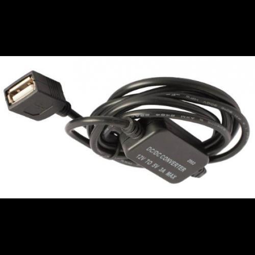

Geckogocke 0 Postad 7 Januari , 2014 Här finns också USB uttag. 12-24V som ger 5V/1A ut CE-märkt. Om nu TS är orolig för att det inte ska funka så borde detta va lösningen?USButtag Dela detta inlägg Länk till inlägg Dela på andra webbplatser
