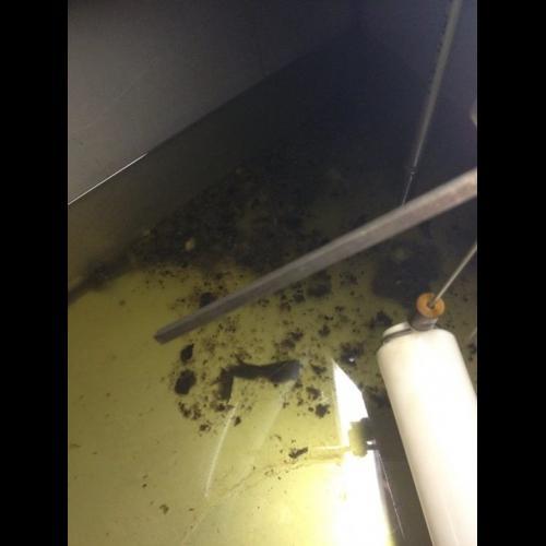

JPettersson 0 Postad 19 December , 2013 Dieseltanken uppvisar tecken på en okänd livsform, dags att kontakta Nobelkommittén? Det påminnde i konsistens och form om den mögelklump som kan bli i saftflaskor som blivit stående med en slatt kvar i botten. Jag fick bort all bottensats med vacuumsug, det var även några skvättar vatten och ställde till det. Jag har även monterat ett extra bränslefilter med vattenavskiljare vilket inte fanns tidigare. Konstigt nog har jag inte haft problem trots att sugröret låg alldeles intill all gegga. Något mer att tänka på förutom att byta bränslefiltret på motorn också? Dela detta inlägg Länk till inlägg Dela på andra webbplatser
ChristerN 2 744 Postad 19 December , 2013 Säkert har du lite gegg i slangar/rör från tanken in mot motorn. Detta kommer i bästa fall hamna i det nya filtret som då behöver bytas onödigt tidigt om du inte sköljer ur dem. Dela detta inlägg Länk till inlägg Dela på andra webbplatser
draco23 2 Postad 19 December , 2013 Tvätta tanken med hypoklorit! Klorin finns att köpa lite varstanns.(utspädd variant av hypo) Det gäller att döda dom gröna o svarta baggarna som kan växa i skicktet mellan diesel o vatten.Tanken och hellst alla slangar ska luckta simbad då finns det en chans att baggarna dör. //Erik Dela detta inlägg Länk till inlägg Dela på andra webbplatser

forgus31 140 Postad 20 December , 2013 Själv väljer jag att suga rent tankbotten på våren. Framförallt är det vattnet som ger möjlighet för bakterier att frodas. Finns inte möjlighet till tankinspektion bör man nog undersöka om det kan fixas. Att tillsätta gift jag inte vet vad det kan orsaka för djur och växtliv är inte nåt jag vill rekommendera. Dela detta inlägg Länk till inlägg Dela på andra webbplatser

Mackey 4 908 Postad 20 December , 2013 +1 på Pentx frågeställning. Jag har mystisk tillväxt i tanken och suger ur botten slemmet med oljebytarpumpen, funkar bra för mig. Jag behöver inte öppna upp tanken, bara lossa en bränleslang och suga genom slanganslutnignen. Nu är ju jag med på MG så jag räknas ju inte enligt pentax frågeställning. :-) Min uppfattning är att problemet är större i båt än i bil eftersom det är lättare att på olika sätt få in det nödvändiga vattnet i en båttank än i en biltank. Mackey Dela detta inlägg Länk till inlägg Dela på andra webbplatser
JPettersson 0 Postad 20 December , 2013 Jag tackar för alla tips. Bytte även en bit bränsleledning, kopparrör, men hittade ingen gegga inne i den. Driftsäkerheten bör ju i alla fall bli bättre nu när ett förfilter inklusive vattenavskiljare är monterad. Dela detta inlägg Länk till inlägg Dela på andra webbplatser

Gäst Beeblebronx Postad 20 December , 2013 Jag har helt blivit av med luddet i tanken efter börjat använda biocider. men jag var tvungen att suga bort det befintliga kladdet. Jag gjorde det med oljebytarpumpen. Sen dess har nin govfilterskål sett bra ut. jag var lite förvånad att jag inte hade fått stopp med tanke på hur filterskålen såg ut tidigare Dela detta inlägg Länk till inlägg Dela på andra webbplatser
TheBarrels 2 Postad 20 December , 2013 Min uppfattning är att problematerisera finns med vatten tillsammans med diesel om det sedan är biodiesel så kan det vara sämre/värre än med ren diesel men grundproblemet är vatten och diesel. Rengöring med någon form av slamsugning (oljesug, eller diverse mekaniska alternativ) bör kompletteras med någon form av kemisk bekämpning för att få ett bestående resultat. Vid köp av min båt hade jag problem med igensättning pga alger/mikrober jag inspekterade tanken och hittade en massa groteska varelser i bottensatsen. Jag slamsög bottensatsen i min tank och använde Grotamar som kemisk bekämpning över vintern, efter det har jag inte haft något problem. Jag har sedan dess dock dammsugit tanken varje säsong med en pump och filter för att bli av med eventuella bottensatser. Men jag tror dock att jag fixade det med den första insatsen med rengöring och sedan Grotamar. Det finns säkert andra alternativ till Grotamar men i mitt fall så fungerade det. Dela detta inlägg Länk till inlägg Dela på andra webbplatser
