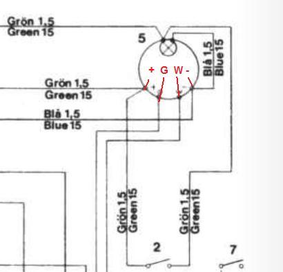

MD6A tycks ha förekommit i två versioner under samma beteckning, den modernare med varvräknare omnämns HÄR bara som late production. (Den tidigare på sid 30 hade enligt fig 82 varken temp- eller varvräknarinstrument. Antagligen har du den tidiga versionen?)
Eftersom instrumentet på det senare utförandet kopplas till en speciell tvåpolig givare på original-instrumentets kontakter W och G enligt bilden så blir detta ett problem gissar jag. Typ borra&gänga in en originalgivare? Skulle du däremot välja att hämta varvräknarpulser från alternatorns W-utgång - jo jag vet att du inte har nån sådan men om så vore - till nåt eftermarknads-visarinstrument så passar skalan dåligt. (De visar ofta uppåt 8000 RPM och en visarnål pekandes på din motors max 2500 skulle ge för litet utslag/tydlighet.)
Nå, allt går att fixa med elektronik - även analogt retro - men själv hade jag i ditt läge slått varvräknare ur hågen. Finns ju ingen växellåda likt bilar, ingen större anledning att kolla varvtalet!?
