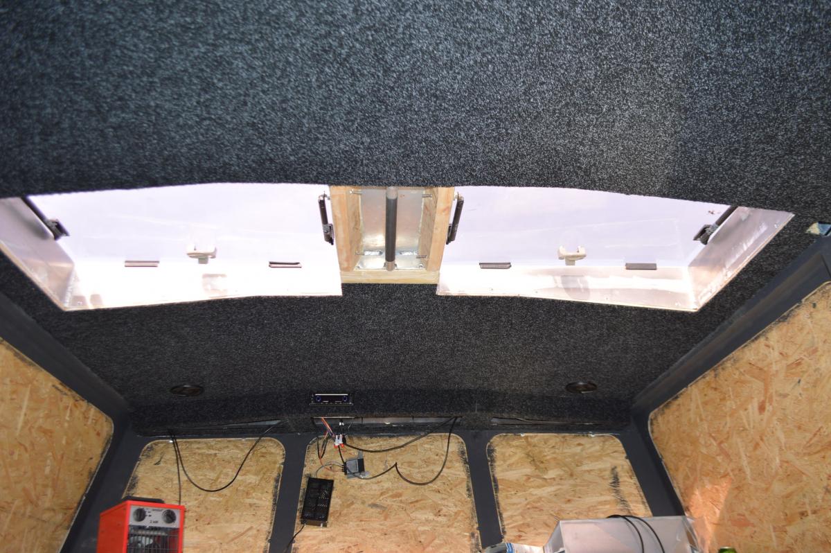

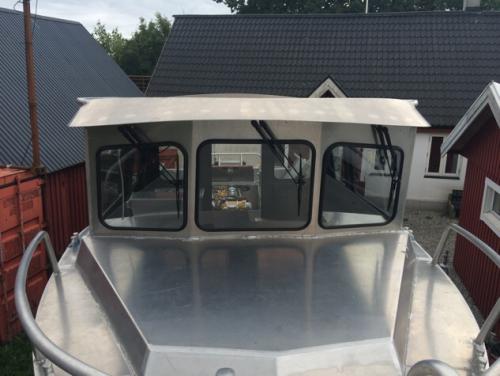

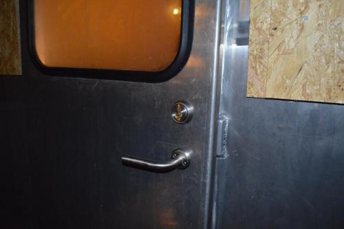

Men innertaket håller på att bli klart. Sen ska tomrummet mellan plåten och plywooden sprutas med brandklassad och cell sluten byggskum. Dörren har även fått lås och handtag från ASSA, en enkel lösning.
Hurtsen från abicon är fastsvetsad.

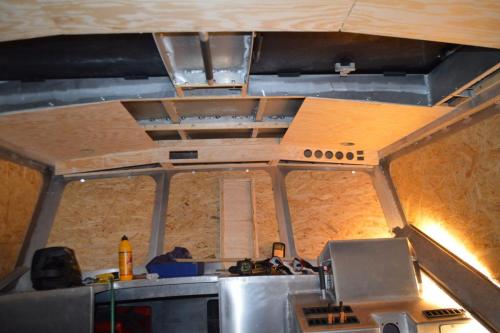

Innertaket nästan klart för fogskumas
Yttre "mys" lampor på 1w som lyser ganska bra. H3 1W led monterad i arbetslampor
Fogskumma 1/3 av taket. Med denna uppstöttningen under torktid ska jag inte behöva vara orolig att skummet gör så innertaket bågnar.

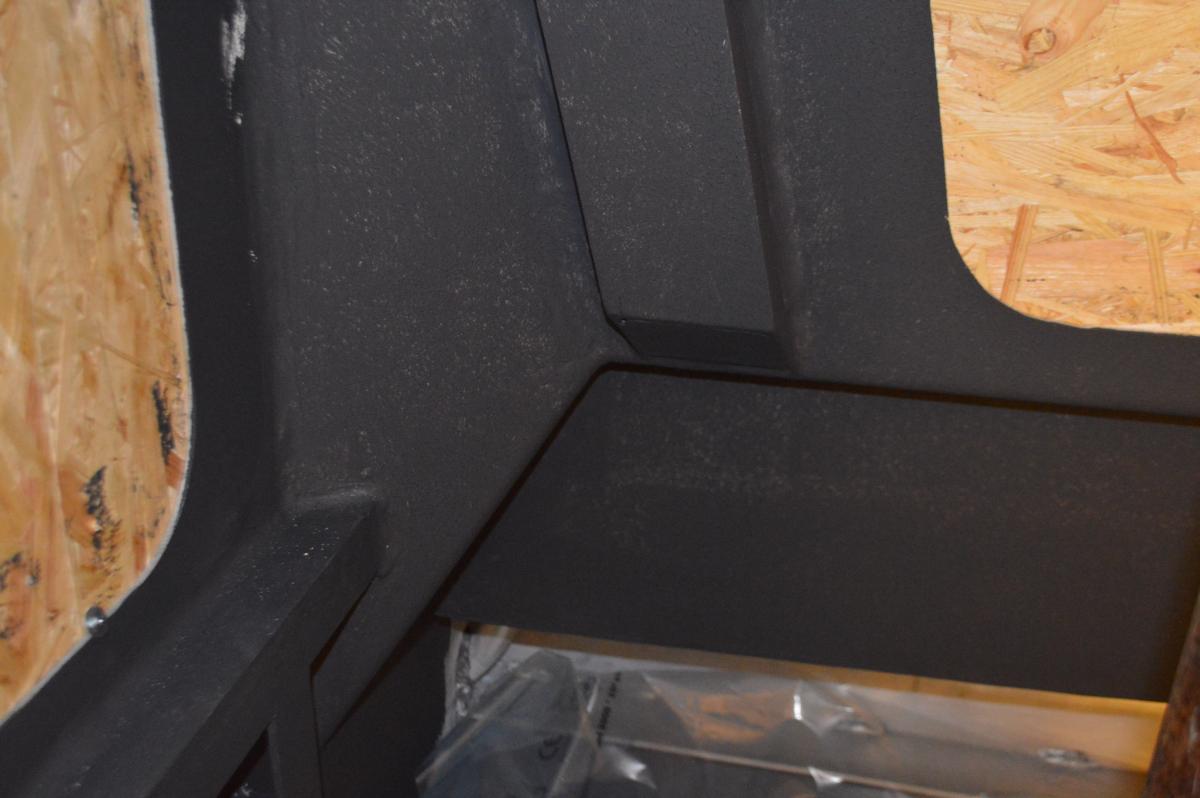

Provmåla med ljuddämpnings färg från swedac acoustic. Ska sprutas för att få den rätta knottriga strukturen, men roller testet blev tillräckligt bra. Är rätt mycket bökigare att spruta, får maskera så extremt noga.

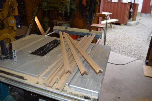

Om man inte hittar oljade ek lister utan bara lackade så får man göra egna. Tur man sparat en gammal ek tröskel från en kasserad dörrkarm.

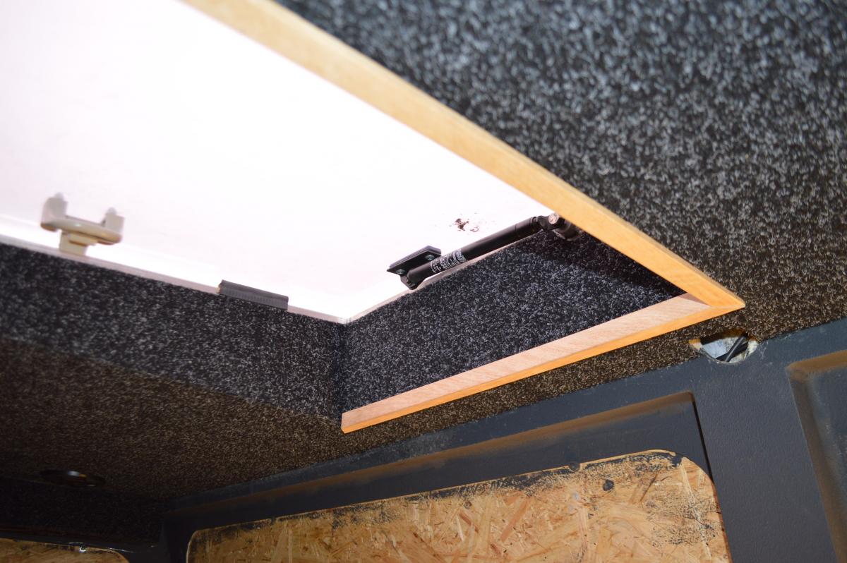

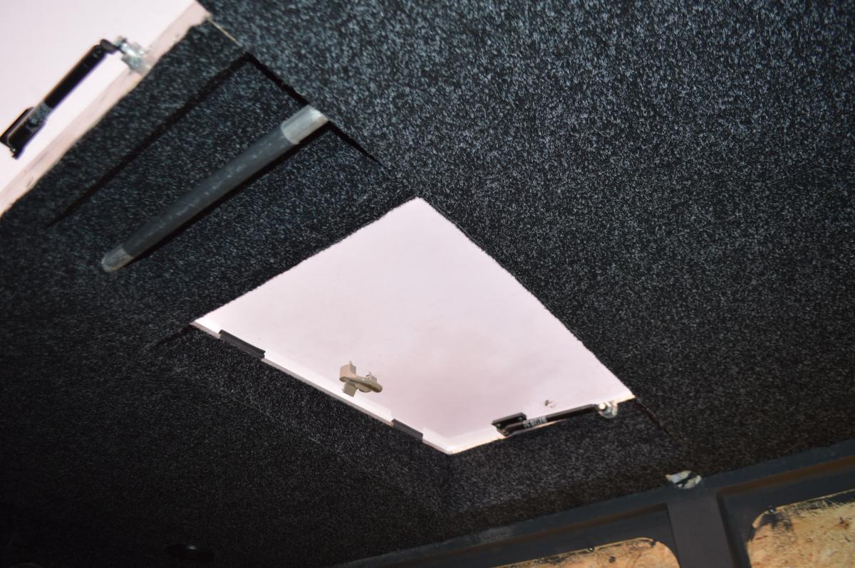

Låshake och tätningslist kvar sen är luckorna helt klara också

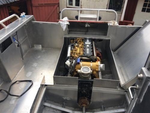

Jag har varit dålig på att uppdatera, men det går framåt. Men dock ej klar. rutor, torkare, elsystem, länspumpar, bränsletank, motor ventilation, lampor är klart, motorpaketet är klart med Caterpillar motor och ZF backslag, Motorbädden är klar o motorn sitter i. Tunnel till propeller är ej klar likaså roder är ej gjort.

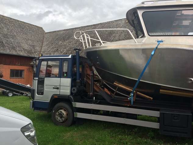

 Där kom lite saker i mellan, men sådant som också måste fixas. Köpte lastbil i höstas som behövdes renoveras, men nu är den besiktigad o klar för att få lastväxlare på sig. Lastväxlaren håller jag på att renovera nu, sen när det är klart ska lastbilen målas. Är en -87 som snart blir skattebefriad.
 Lastbilen med lastväxlare ska vara för att transportera båten på ett smidigt sätt samt det ska vara lätt att sjösätta den, bara växla av "trailern/lastväxlarflaket" och sen backa ner för rampen. Jag har ej tänkt att ha egen båtplats utan tänker ta upp båten när jag inte är ute med den.

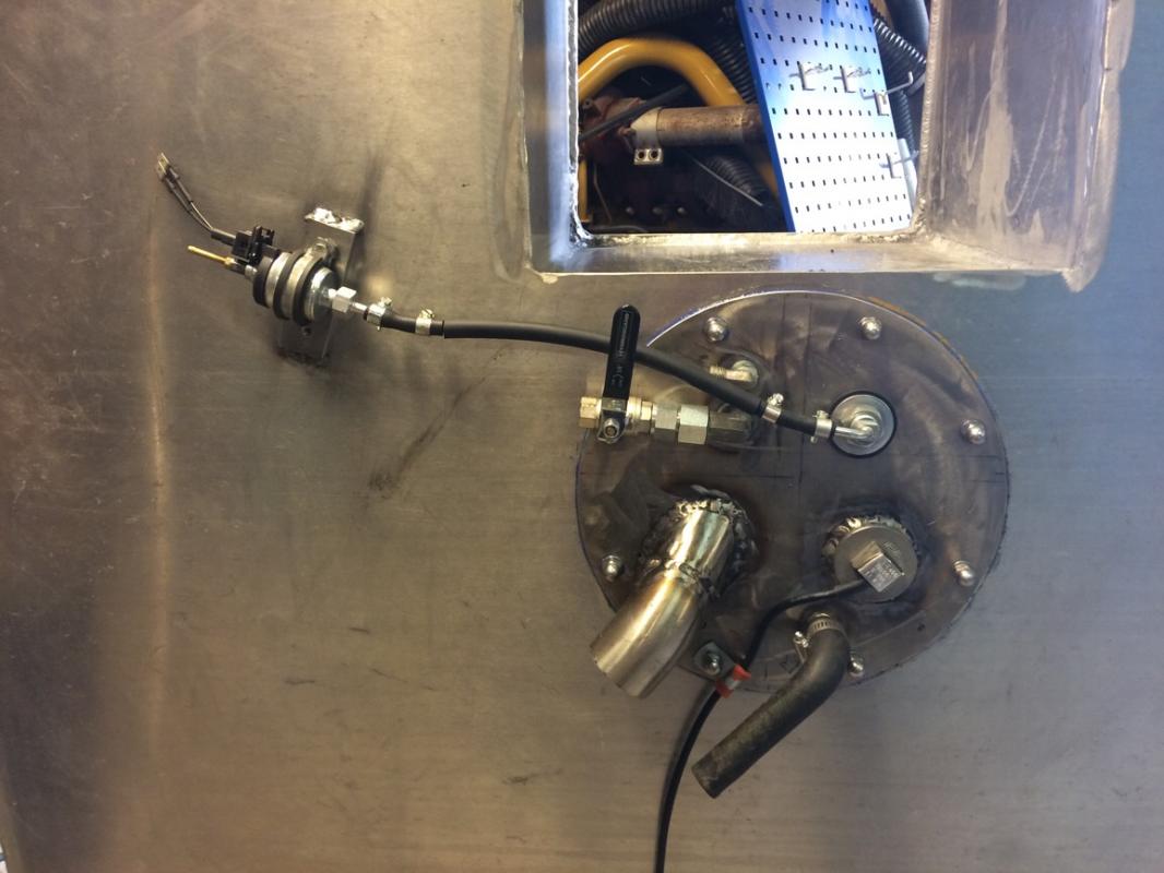

Anslutningar till tanken klart samt pump för diesel värmare
Hur stor är luftintaget till motorn. ser lite klen ut.
Luftintagen är 2 x 370x160 minus rastert. Insuget till motor kommer vara uppdraget på ena sidan bakom rastert. gör en Installations kontroll av motorn vid drifttagande, där är även undertrycks givare på motorn innan turbo. Skulle det inte räcka får det bli större sen.
Den man ser bak på båten är evakuering av varm luft från motor rummet, Temp styrd fläkt.

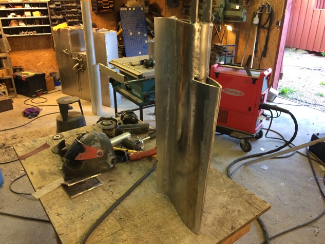

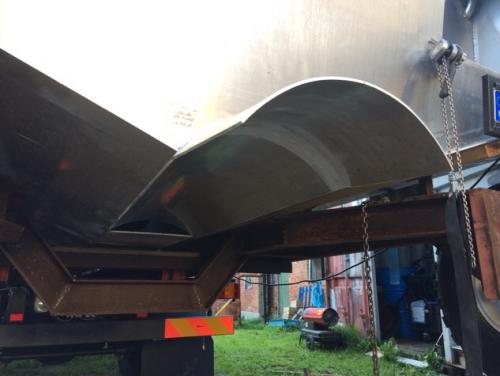

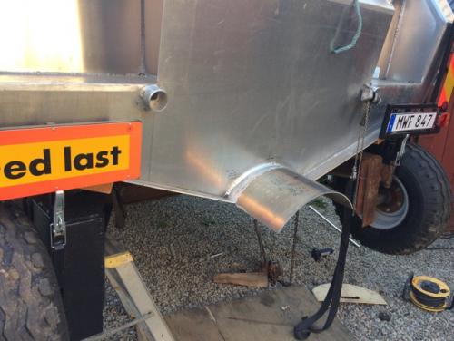

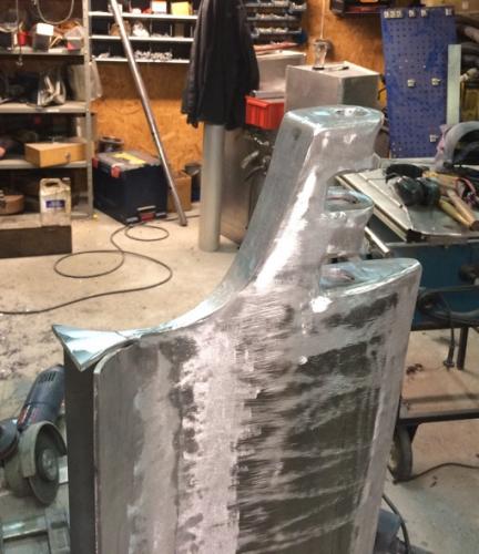

Idag har pocket drive tunneln börjat ta form. Samt ett roder, tänkte göra ett fishtail roder för bra manövrering. Men blir garanterat ett standard roder också för bättre prestanda.

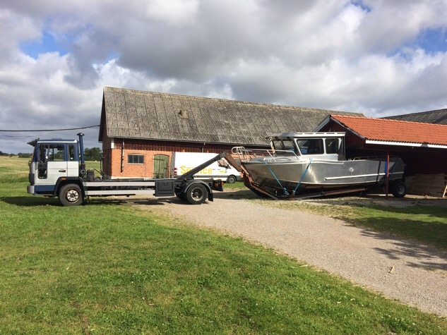

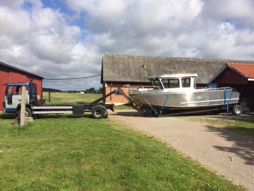

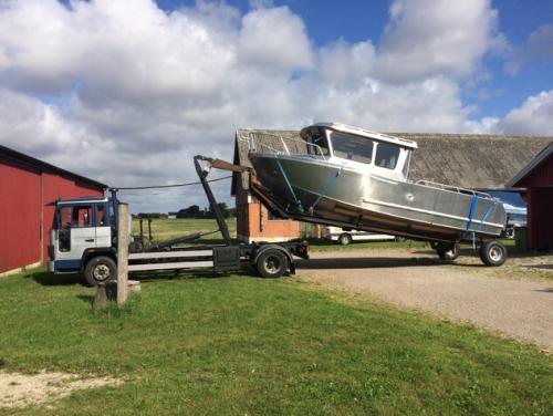

Så här ser det ut när jag växlar av båten från lastbilen. Efter den är av växlad går det att köra runt med den som ett släp och går att svänga bil och "släp" ca 45 grader. post-71151-0-91770200-1470816276_thumb.jpegpost-71151-0-34054000-1470816570_thumb.jpegpost-71151-0-74185200-1470816584_thumb.jpegpost-71151-0-40315600-1470816342_thumb.jpegpost-71151-0-06880300-1470816354_thumb.jpeg
