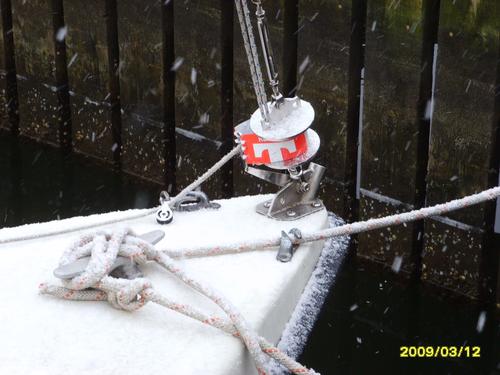

Tänkte jag skulle byta inhalningslina (kan det heta så?) till rullgenuan som sitter på en budgetrulle modell rullfock.se
Sagt o gjort, tog av den gamla för att mäta längden. Nåt annat kom ivägen och vips fick linan fötter för att aldrig mer ses till. Precis som allt annat man lägger där, för där vet jag var jag la den.
Nån som vet ung hur mycket lina det kan gå åt? Finns det nån tumregel eller så? Båten är en Maxi77. Tänkte köpa lina på Hjertmans, på metervara så det kan ju vara likaså bra att inte komma hem med en meter kort eller 5 meter f mkt. Tänkte köra 10mm som jag har för mig att den gamla var.. Invändningar? Bättre med klenare? Oavsett, om det blir 3-4 meter över är det ju inte direkt nåt man har användning för, så om nån vet hur man mäter så är jag glad :)
Underlikets längd plus båtlängden. Lägg på ett par meter så bör det bli bra. 8mm tror jag räcker på en maxi 77

Utsegla svarar korrekt, det borde bli 12m om du har en full genoa.....men kom ihåg at lägga til lite om du vil ha linan på en winch.

Du kan ju alltid ta lite annan lina och rulla in för att testa, t ex om du har en rulle persiennlina eller liknande, då ser du hur lång lina det går år.
En tjockare lina bygger mer på rullen men jag tror det är så liten skillnad att det är försumbart.
Linan till en rullfock skall man aldrig lägga på en vinsch.

Jag håller med toaen här aldrig inhalet på en vinsch. Är det för stor press på seglet är det bättre att gå upp lite i vind så pressen släpper. Släpper det inte då är något fel på grejorna.

Jag har en en liten Anderson SS12 til min revbara 150% Genoa på 40mm2. Inte för att vincha inn med tryck i seglet (självfallet) men för att enkelt reglera revet. Fel?
