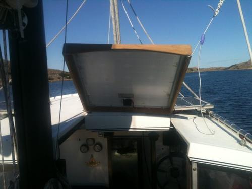

toaen 510 Postad 14 Maj , 2013 Fast är inte vi seglare diskvallificerade i denna illustra samling. Vår huvudmaskin, som vi ofta envisas med att använda drar visserligen ingen olja, men laddningen är ytterst medioker. Därför behöver vi kanske mer solcellspaneler än grytgubbar. Själv hade jag 2 st på 25 W. Då min skjutlucka till ruffen har en ganska dålig konstruktion - det läcker in vid ösregn - håller jag på att bygga en solcellssprayhood. Grunden i det hela är en 25 W solcellspanel som sitter på en träram med gångjärn i framkant och som skall få två luckhållare och två små trianglar av kapellväv. Solcellspaneler kan man aldrig få för många av. Dela detta inlägg Länk till inlägg Dela på andra webbplatser
