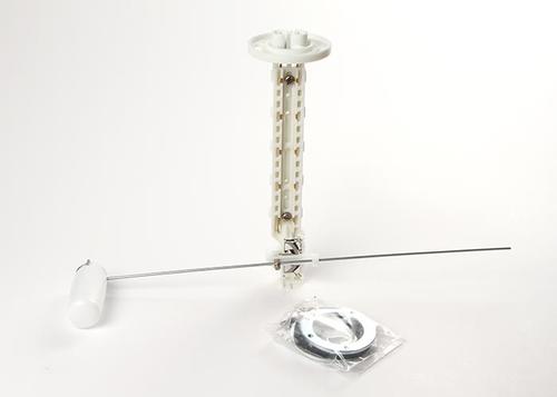

KaptenAbsolut 0 Postad 20 Januari , 2013 Jag skulle gärna vilja få höra lite erfarenheter av olika mätprinciper för nivåmätning i septitank. Själv har jag en liten tank i rostfritt stål ca 15 cm hög och rymmer ca 25 liter. Jag har tittat lite på WEMA som har en flotörgivare från ca 10 cm men som kräver att man gör ett ganska stort hål på tanken för flänsanslutning och hur gör man det på ett bra sätt? Gobius har ju givare som är beröringsfri utanpåliggande och passar alla material men är dyr och kräver kanske lite högre tank än min. Läste i senaste Praktiskt båtägande om självhäftande LCD termometrar som Jan Smede satt på sin tank. Enkelt och billigt men kanske svåravläst. Ultraljud en princip som är beröringsfri men man måste göra hål i tanken från toppen. Hur stort och var ligger prislappen? Jag kan endast tömma tanken på tömningsstationer. Därför är det viktigt att den tål kraftigt undertryck. Tackasam för synpunkter och erfarenheter. //Kapten Absolut Dela detta inlägg Länk till inlägg Dela på andra webbplatser

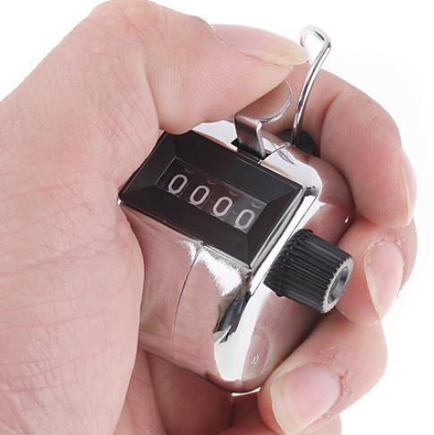

forgus31 140 Postad 21 Januari , 2013 Tumme upp för pumpräknemetoden! Finns ju elektriska om man vill ha en avancerad lösning. Mikrobrytare på pumphandtaget eller varför inte stegräknaren direkt anbringad på handtaget. Det finns ju den lilla varianten man sätter på bältet när man kollar hur många steg man gått på en dag. Den får säkra skakningar monterad på handtaget på nåt bra sätt. Går det inte att sätta den direkt på handtaget kunde skakningen vidarebefordras av ett snöre, t.ex snöre-stegräknare-gummisnodd eller en pinne, typ. Ska absolut testa varianten i sommar. Stegräknare finns några redan i skräplådor och pumpstången på den gamla toan blir den enkel att montera. Tre dm lång och horisontell som den är. Tack för tipset Thomas. Ska bli kul att se hur säker metoden är. Med död räkning vad blir då nya benämningen på pumphantaget? Dela detta inlägg Länk till inlägg Dela på andra webbplatser

toaen 510 Postad 21 Januari , 2013 Du får inte segla för häftigt i krabb sjö i sommar bara. Ett antal distansmiuner och toatanken markeras som full. Det är nog säkrare med microbrytare eller mekaniskt räkneverk som indikerar på pumpen. Fast du skulle väl kunna testa båda parallellt Dela detta inlägg Länk till inlägg Dela på andra webbplatser

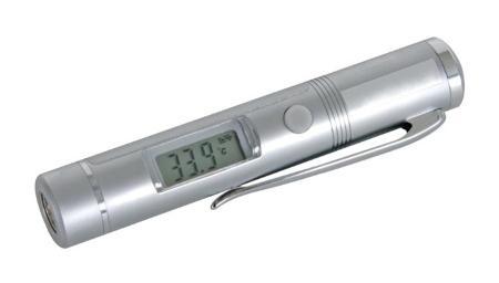

Hasse_O 28 Postad 23 Januari , 2013 En riktbar elekronisk termometer borde kunna fungera, (en såndär som lyser med en röd prick där man pekar) med en sådan bör man kunna lista ut var nivån ligger, borde fungera även på en tank i syrafast stål. Skall prova detta till sommaren. Knackningsmetoden är en metod som är beprövad, men kräver en del övning. Jag tror tex att det är mycket lätt att höra om tanken är tom eller halvfull. Betydligt svårare är det att höra om tanken är proppfull eller nästan full. För övrigt angående Gobius-mätaren så använder den sig av knackningsmeoden och analyserar responsen elektroniskt. Men den svarar bara på frågan om det finns vätska bakom givaren eller ej, man behöver alltså flera givare för att veta var nivån ligger. Jag har själv köpt den varianten som bara har en givare för att varna för -att nu är tanken full! Men jag tror jag skall komplettera med en givare till, så jag vet om jag bör åka och tömma innan jag lägger till i hemma-hamnen. Givare som placeras inne i tanken tror jag kommer att göra ägaren olycklig, då risk finns att den kommer att kärva eller störas av allt tänkbart innehåll som finns inne i tanken Dela detta inlägg Länk till inlägg Dela på andra webbplatser
Carl_XII 30 Postad 25 Januari , 2013 Detta är den billigaste IR termometer jag kunnat hitta än så länge. 175 spänn bara. Dela detta inlägg Länk till inlägg Dela på andra webbplatser

excel319 616 Postad 25 Januari , 2013 Tänk bara på att ir-mätning inte fungerar direkt på rostfritt/syrafast, utan man är tvungen att sätta dit en svart tape eller liknande på mätområdet. Dela detta inlägg Länk till inlägg Dela på andra webbplatser

Flintstone 6 Postad 25 Januari , 2013 Detta visste inte jag så jag var tvungen att ta fram min IR-termometer (den varianten med pistolgrepp och laserinriktning) och kolla i diskhon. Jag fick klart olika utslag mellan när jag först mätte och när jag sedan mätte efter att ha spolat lite varmvatten. Och, ja, jag torkade bort vattet efter att jag spolat. Sen om temperaturerna stämde med verkligheten har jag ingen aning om, men visst gick det att mäta upp skillnaden. Det skulle vara intressant att få reda på teorin bakom varför det inte skulle funka att mäta med IR på rostfritt. Mvh Fred Dela detta inlägg Länk till inlägg Dela på andra webbplatser
