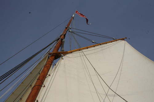

På min första båt, en gaffelriggad bohusjulle, var seglet littsat till bom och gaffel men fäst med mastringar till masten.
På bifogad bild - som jag ärligt stulit på nätet - är seglet littsat till både mast och gaffel.
På min nuvrande spririggade bohusjulle har jag en annan lösning i stället för mastringar. En repstump med en ögla sitter fast i en öljett på ena sida av seglet. En repstump med en överhandsknop sitter fast på andra sidan av seglet repen förs runt masten mot varandra och överhandsknopen träs i öglan. Littsat och klart. Annordningen har naturligtvis ett fint namn, som jag i skrivande stund inte kommer på.
