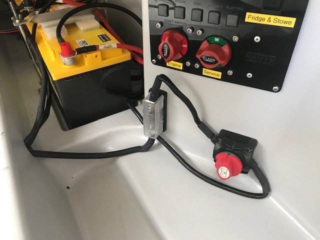

Johan75 4 Postad 16 Juli , 2019 Fråga två, batteri för bogpropellern: I vårt fall är bogpropellern kopplad till startbatteriet, har era äldre Yamariner också varit utrustade utan skilt batteri för bogpropellern? Skulle anta att åtm. nyare har ett separat batteri i boxen vid bogpropellern eller så nånstans i akterutrymmena? // J Dela detta inlägg Länk till inlägg Dela på andra webbplatser

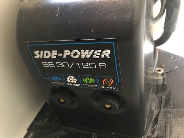

Johan75 4 Postad 17 Juli , 2019 6 hours ago, Jangullb said: Er det noen av dere med baugpropell/bogpropell som kan ta litt bilder av installasjonen? Finner lite info på nettet...er det se40 dere har? Jan Jag kommer att vara vid båten i morgon och kan ta bilder då. Vill minnas att modellen på vår är Side-Power SE30/125 S, men checkar det i morgon också. Vi har som sagt inte batteriet i själva lådan i fören, utan kablar dragna till startbatteriet. Dela detta inlägg Länk till inlägg Dela på andra webbplatser

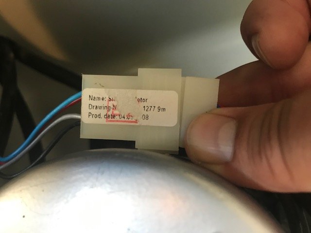

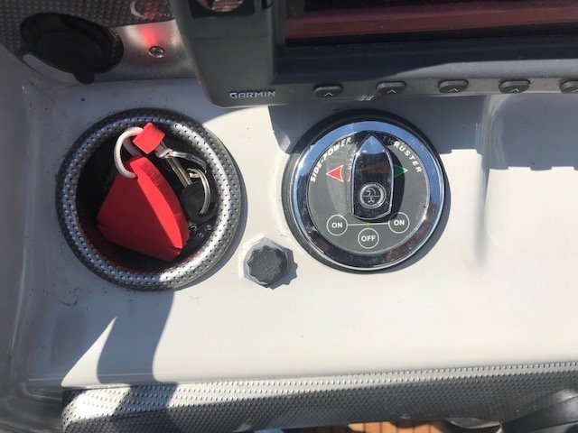

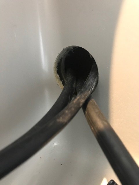

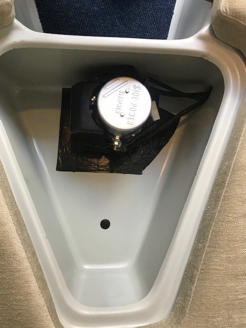

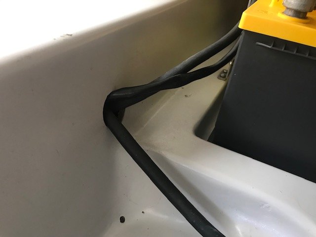

Johan75 4 Postad 18 Juli , 2019 Bogpropellerbilder: Boxen i fören Modellnr. Verkar vara 9m kontrollkabel som går ut med elkablarna vid batterierna, sen upp och runt till förarplatsen med motorkablarna osv. Borrningen i boxen Borrningen vid batterierna Strömbrytaren, säkringen och dragningen till startbatteriet (svarta kabeln) Standardplats för kontrollpanelen En del av "inköpslistan" Dela detta inlägg Länk till inlägg Dela på andra webbplatser
Johan75 4 Postad 18 Juli , 2019 (redigerade) 23 hours ago, Jangullb said: Er det noen av dere med baugpropell/bogpropell som kan ta litt bilder av installasjonen? Finner lite info på nettet...er det se40 dere har? Jan Hoppas bilderna hjälper. Om man skall tro datumen så är också denna eftermonterad. Det intressantaste torde dock vara hur man hittade fram från boxen i fören till hålet vid batterierna. Det lär vara rätt besvärligt att pillra nåt igenom så man sen kan dra kablarna efter. Ett alternativ kunde kanske vara att sätta ett batteri i förboxen och dra kabeln för kontrollpanelen och laddkablar på nåt annat sätt, kanske via toan och septislangarna och därifrån upp, eller rakt in under luckan bakom instrumentpanelen? Rätt snyggt är det ju nog att ha allt draget direkt till aktern, så får man koppla och sköta allt där samt ha kvar det lilla förvaringsutrymmet i fören. // Johan Redigerad 18 Juli , 2019 av Johan75 Dela detta inlägg Länk till inlägg Dela på andra webbplatser
Jangullb 0 Postad 18 Juli , 2019 Se der ja:) veldig bra!! Tusen takk👍👍 fungerer den bra? Føler du at det er bra kraft i den? Dela detta inlägg Länk till inlägg Dela på andra webbplatser
Johan75 4 Postad 18 Juli , 2019 Andra som haft sina båtar längre kanske tycker annorlunda, men de gånger vi använt den har den funkat utmärkt och också orkat skuffa fören i ganska hård sidvind. Några större vågor har det dock inte varit. Enligt specifikationen från Side-Power borde SE30 räcka. SE40 verkar passa i samma tunnel och ha samma propeller, så det är ju ett alternativ. Onödigt kanske? Dela detta inlägg Länk till inlägg Dela på andra webbplatser
