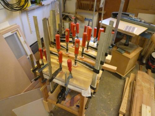

PeltO 12 Postad 11 Juli , 2012 Är bordet oljat på båda bilderna? Tycker inte det ser likadant ut på bilderna, eller det kanske blir olika intensitet på träts struktur p.g.a. olika kameravinklar... Håller med Pentax ovan, skall det limmas på faner är ju en fanerpress självlart det absolut bästa, men i brist på en så får man ibland ta vad man haver... Jag mins nu inte vad det var jag limmade på den bifogade bilden, men mellan dom två mycket kraftiga och släta spånskivorna (spillbitar från en köksbänk) ligger en bit plywood samt ett teakfaner. Med en nästan oändligt tillgång till tvingar kan jag få ett ganska högt tryck men långt ifrån det tryck som en riktig press kan ge. En fin fanerpress har dessutom även värme. Om du vill göra ett försök att renovera ditt bord, men med risk för att det kanske blir värre, skulle du ju kunna limma på en tunn teakplywood. Men för att få ett bra resultat krävs ett jämnt och kraftigt tryck över hela ytan och ditt bord ser ut att vara ganska så stort så utmaningen ligger i att komma på hur du skall få till dtta tryck. Stapla en EURO-pall med bilbatterier, trädgårdsplattor eller tackor med guld... Tillvägagångssättet borde likna nått i stil med det som sagts tidigare, ta bort listerna runt om, slipa trärent så limmet fäster, det kan va svårt med fästet nu när det är oljat. Limma dit t.ex. en 6mm teakplywood. Tänk på att göra den nya plywoodbiten något större för det kommer till 100% att glida liten. Limma dit nya teaklister efter en mycket lätt slipning. Det framgår inte hur händig du är i träarbete och råden man ger utgår ju ifrån sina egna skills. Så för en person som pysslat med finsnickerier under ett halvt liv kan ett sånt här ingrepp förefalla som en lätt match, medans för någon annan är det kanske det första man ger sig på. Men om man aldrig prövar kommer man inte att lära sig heller. Ett annat alternativ är att du köper en tjockare teakplywood direkt och sågar till ett nytt bord av. Lycka till! //PeltO Dela detta inlägg Länk till inlägg Dela på andra webbplatser
