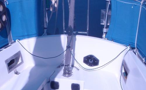

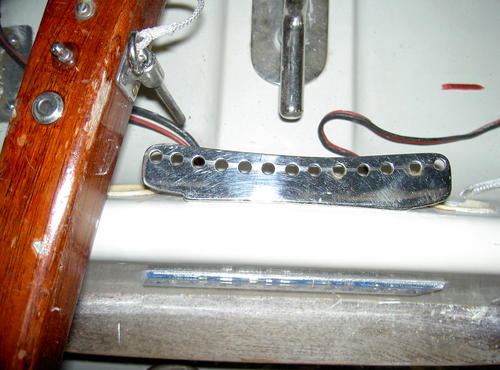

toaen 510 Postad 15 Januari , 2012 Och här är en sofistikerad variant på hackebrädan i rostfritt Helt gratis om man är en överdängare i att arbeta med rostfritt och jobbar på ett ställe där man kan tar sig en väldig frihet, som en tidigare ägare till min förra båt. Bifogad bild; hakkebrädan i funktion Dela detta inlägg Länk till inlägg Dela på andra webbplatser
toaen 510 Postad 15 Januari , 2012 Bifogad bild; Låssplinten till hakkebrädan i viloläge Dela detta inlägg Länk till inlägg Dela på andra webbplatser
toaen 510 Postad 15 Januari , 2012 Vanlig gammaldags hackebräda Dela detta inlägg Länk till inlägg Dela på andra webbplatser
Amanda31 21 Postad 15 Januari , 2012 Mycket snygg! Dela detta inlägg Länk till inlägg Dela på andra webbplatser
