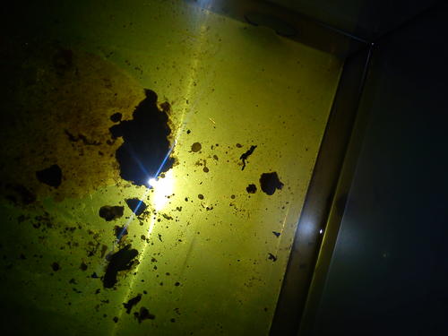

Så här såg det ut i min tank i maximen, ingen kul syn alls,dieselbakterierna ser ut att gottats sig ordentligt.
Sugledningen i tanken ligger ju bara ett par milimeter från botten så motorn kunde ju stannat när som helst.
Så det var bara att riva ur tanken o rengöra
Så nu är den skinande rensmiley
Ett tips är att byta o-ringen i på tanklocket, ofta en bidragande orsak till att du får in vatten som sedan bildar bakterier.
