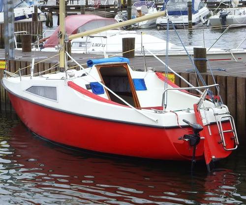

Min elmotor Minnkota 36 drar 40A på maxgas  och då ger den 0.15-0.2 Hkr från propellern.
Kan man accepetar den effekten för den strömmen och greja laddningen för det så OK.
