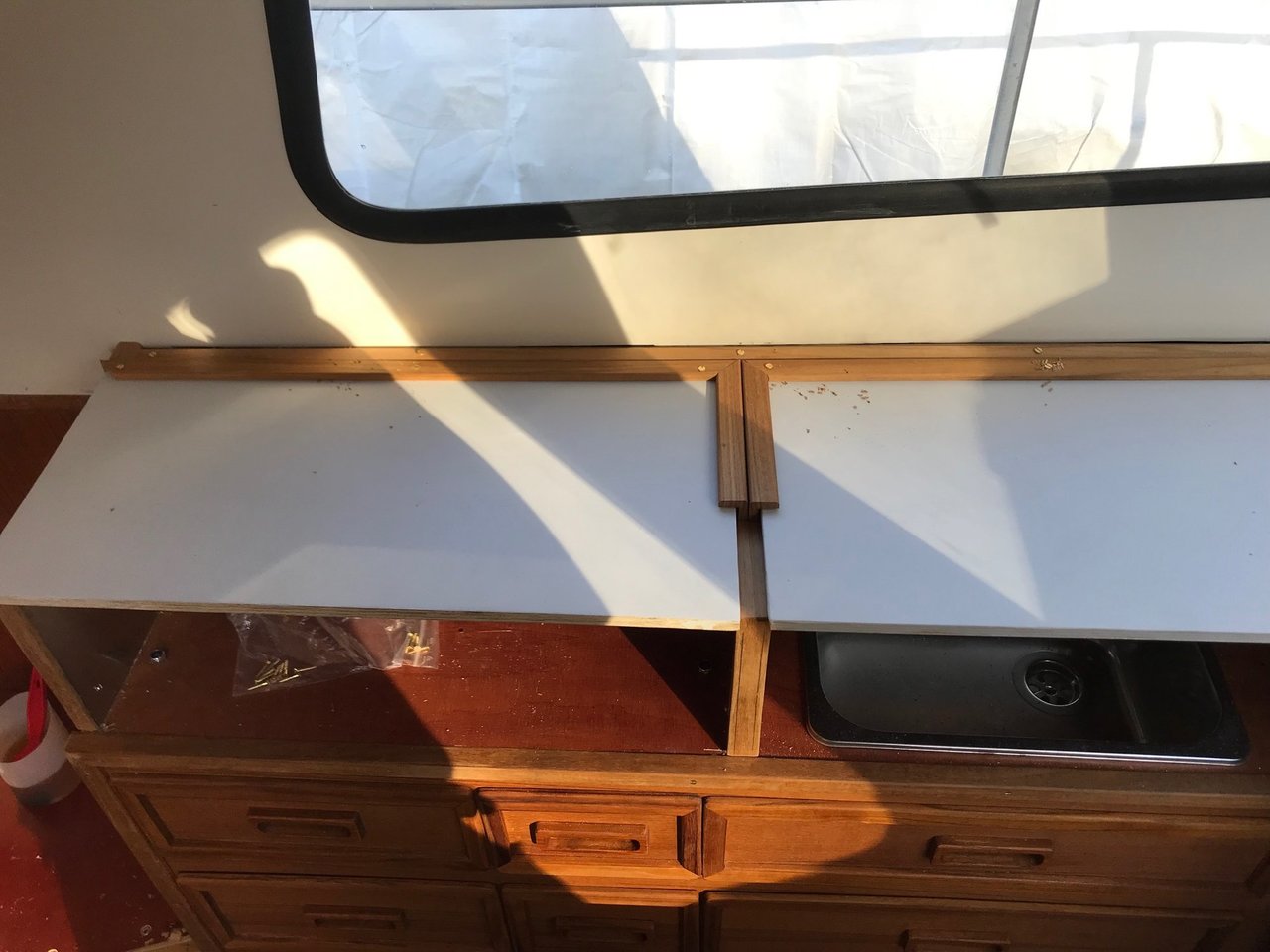

Mina renoveringstips
Så jag gjorde egna istället, blev inte perfekta men helt ok.

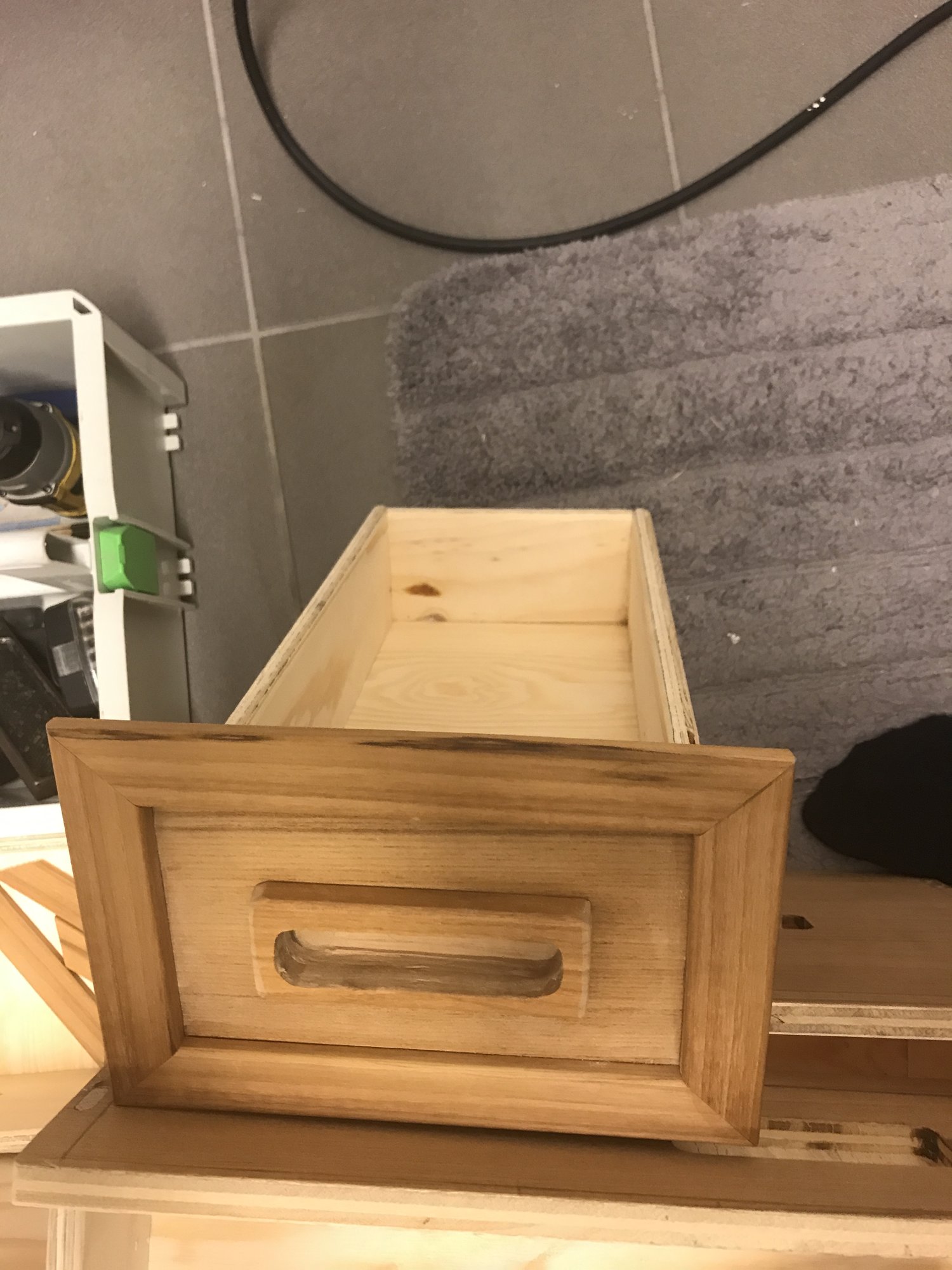

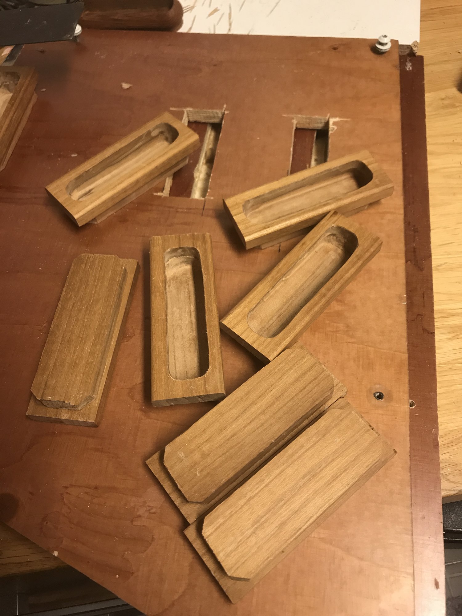

Ny urfräsning samt testar nya handtaget.IMG_2497.thumb.JPG.8541d5a0f99febe0ac49e03a32ced060.JPG
Ram och handtag klart till första lådan. Skall finputsas och oljas.
Testar lådorna, listerna och handtag klara. Behöver putsas och slipas en smula innan oljning.

Jättesnyggt! Men det ser ut som om du har luckor under skåpsenheten som väl blir svåra att få upp, eller?
Bra med listerna det löste problemet med glipor pga "låsningen".
Själv hade jag byggt med stolpar istället för en hel skiva. Lådfronterna hade jag fräst i ett stycke.
Nackdelen är att det kräver tillgång till en bordsfräs. Fördelen är att det går fortare och det blir troligen billigare. En annan fördel är att man kan dra in själva fotlisten så slipper man sparka och skita ner den.

Närå, är bara glad amatör. Zoomar man in i bilden så märker man att jobbet är allt annat än perfekt, men det är gott nog. En av många bra saker med att jobba på sin egen båt är att man är sin egen lyckas smed, blir det fel så är det inte värre än att man gör om och försöker igen.
Tackar!😃
Det är en liten synvilla, luckorna är kapade i linje med nya pentryt. Skall fräsa in nya friser på de luckor som jag kapat men det ligger en bit fram i planeringen och har inte riktigt klurat ut ännu exakt hur det skall göras. Men hoppas hinna bli klar innan sjösättning.
Funderade på att bygga uppstolpat först, men skippade det till förmån för skivorna pga att konstruktionen blir mer vridstyv. Men med facit i hand så hade det nog blivit enklare att få det hela mer rätvinkligt med en uppstolpad konstruktion.

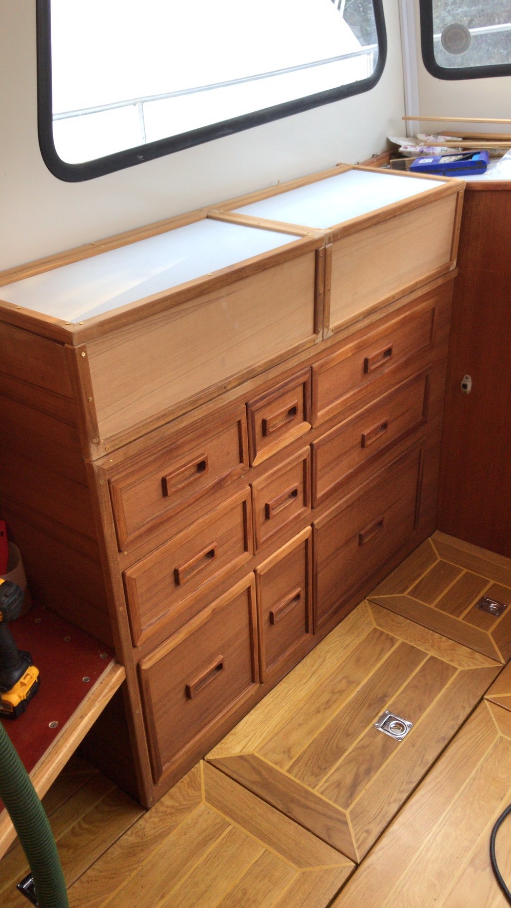

Oljat in lådorna, det blev en rätt trevlig ton.
Inoljade lådor på plats, blev nästan som original.
Jag har även spacklat upp ytorna bakom värmeskölden med gips, provade att gjuta spalten först men allt rann ut på fel ställe och/eller fastnade så det fick bli spackling.

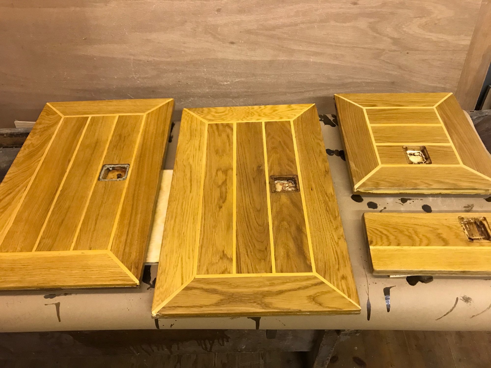

De ”felande” listerna i frisen på durkplattorna frästes bort, så att det blir en snygg fris hela vägen runt.

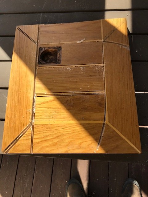

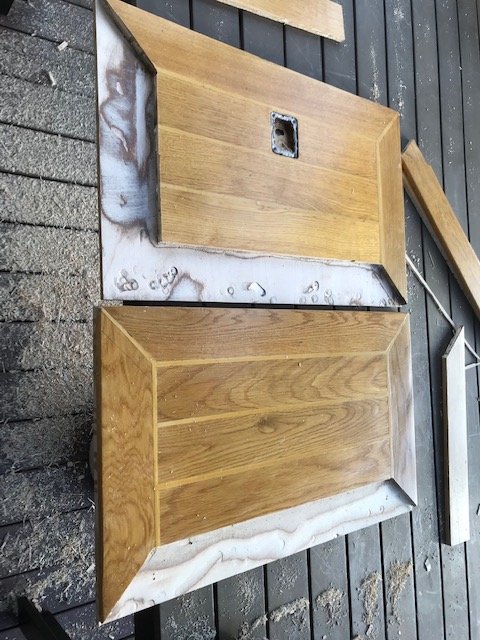

På en av luckorna gick det helt åt h-e, sågen högg två gånger och gjorde riktigt elaka kast varpå ribben blev så förstörda att luckan inte var lönt att rädda. Insåg i efterhand att kasten berott på att klingan fastnat i bottningslinan som blivit trassel.
Så jag gjorde en helt ny lucka. Den ek jag tidigare sågat upp var slut, så jag köpte en foderlist på bauhaus och kapade till.

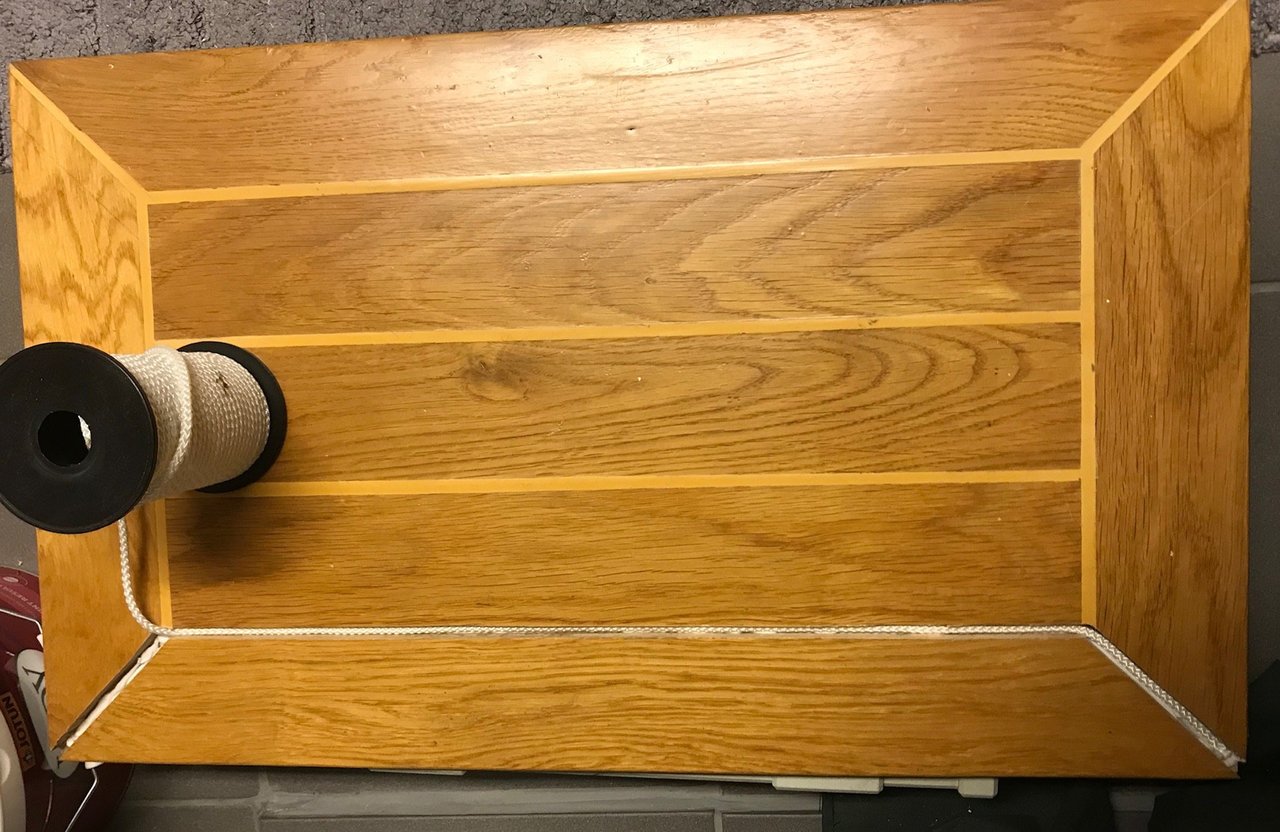

Bottnar med lina för nåten
Ritar med blyerts så att jag vet hur mycket jag skal slipa.
Provpassar de grovslipade luckorna, det behövs en del ytterligare justering
Lackat och klart med fyra lager blank fernissa och tre lager matt. Här ser man skillnaden mellan inhemsk och importerad ek, den senare är mer homogen men lite tristare.

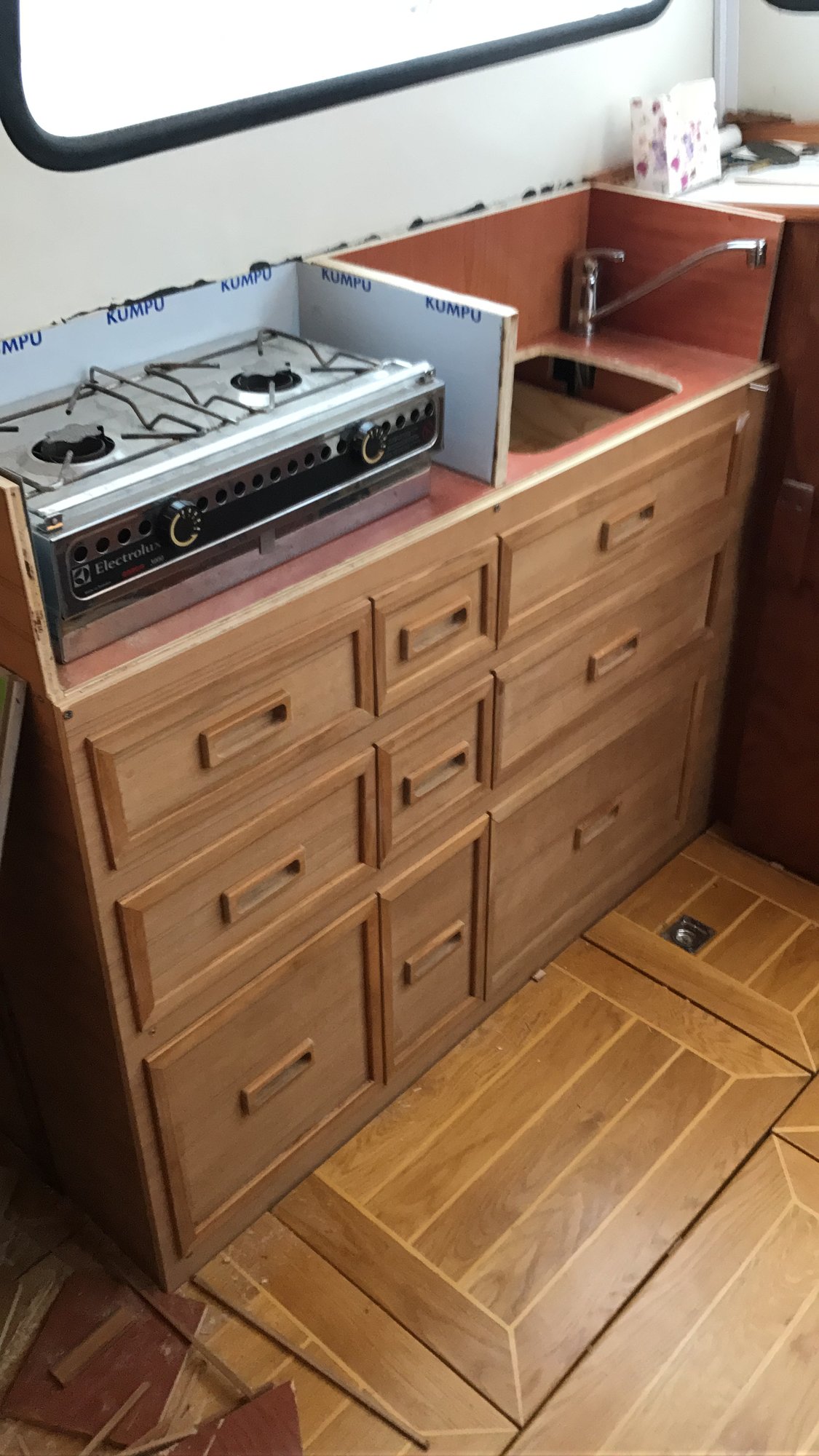

Början till en ”släde” för att kunna dra ut spisen.

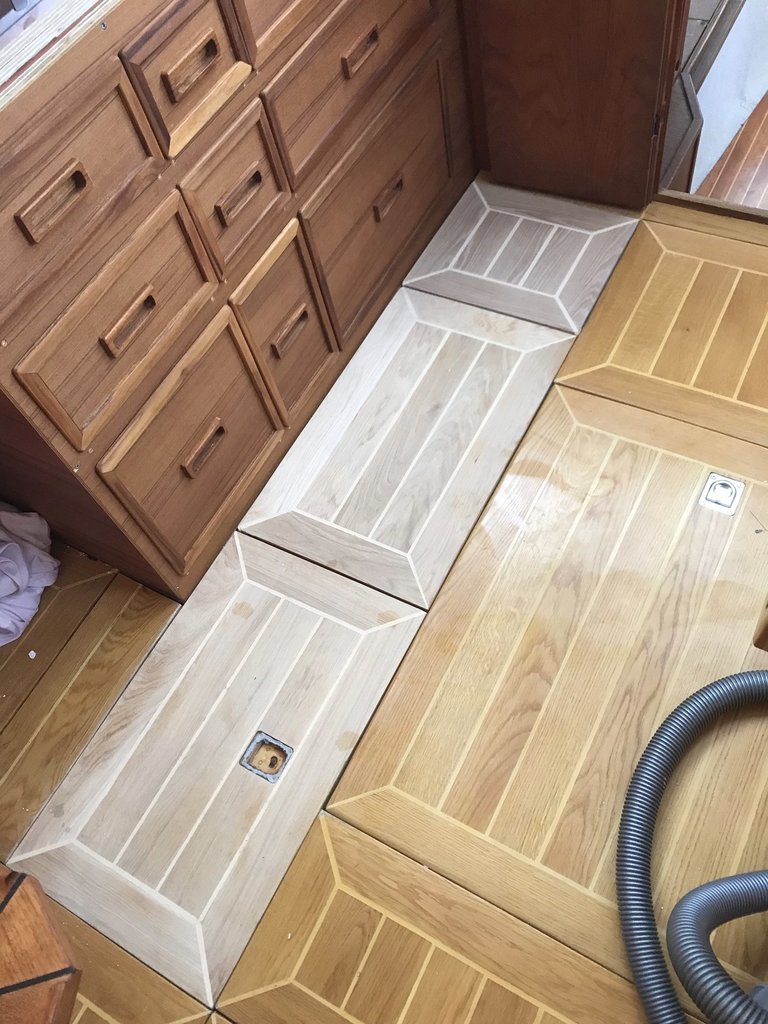

Durken på plats, har även skruvat fast ett par kantlister.

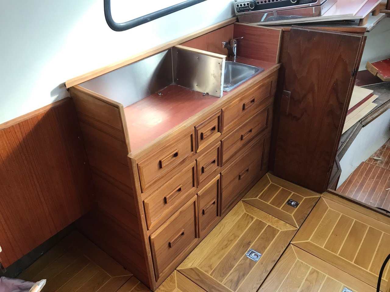

Ovansidan på pentryt blir uppfällbara luckor av  formplyfa med mattslipad gelcoat.
Provmonterar och finputsar.
Det börjar arta dig. Dock känns fronterna rätt ”blaffiga”, får se om jag kommer på någon sätt att lura ögat så att de ser mer diskreta ut.
