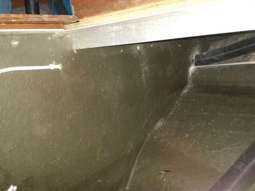

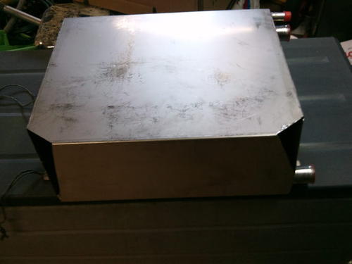

Dejsa 1 Postad 6 April , 2010 Tack för alla inlägg! Jag har läst dem alla, inkl. länken. Jag har nu köpt en rostfri tank och en manuell Jabsco toalett. Detta ska jag nu montera i min Flipper 700 och jag hoppas att det finns någon av er där ute som själva gjort detta på en likadan båt. Tanken monterade jag i helgen. Den sitter i stuvfacket direkt akter om toalettutrymmet och kommer att kunna tömmas via självfall (hoppas jag) eller utsugning. Toaletten monterar jag på en 89 mm. hög förhöjning av durken som jag byggt. Mina frågor jag har rör nu hur jag enklast ska dra ALLA slangarna enklast och snyggast: 1. Det är svårt att mäta/se hur högt vattenlinjen går innifrån båten. Vet någon av er detta? Detta är ju viktigt med tanke på om jag behöver sätta en ventialtionsböj eller inte på inloppet för spolvattnet. 2. Jag har svårt att se att man kan montera någon hålltank någonstans i en Flipper 700 på att sådant sätt så att tankens högsta punkt alltid ligger under toaletten. Då, om jag förstått det rätt, så ska man montera en ventilationsböj på slangens högsta punkt för att förhindra att tankens innehåll inte sugs tillbaka till toaletten. De Flipper 700 jag tittat på med toalett monterad har inte sett ut att ha detta så min fråga är om detta verkligen är nödvändigt eller om man kan lösa det på något annat sätt? Dela detta inlägg Länk till inlägg Dela på andra webbplatser
Dejsa 1 Postad 9 April , 2010 Finns det ingen som kan hjälpa mig? Dela detta inlägg Länk till inlägg Dela på andra webbplatser
