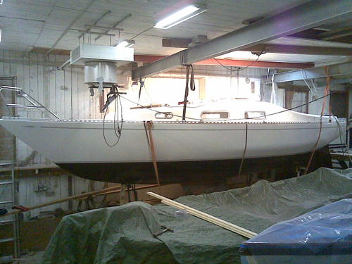

har precis lagt det sista lagret av epoxi behandlingen på min Möre 30 .
epoxi böldspärren är lösningsmedelsfri och är från NM .
båten står inomhus i ca 12-14grader.  det blir ca 15timmar tills den är slipbar. och 10-12dygn innan det är genom härdat.   är det när det är genom härdat som man först  kan lägga på botten färg?
mvh Johannes
