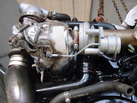

steaman 1 Postad 11 Augusti , 2009 I söndags så började vår Mercruiser 1,7 dti med 230 gångtimmar tappa orken och hosta. Efter några sekunder började den rusa på maxvarv, bolma grå rök och det gick inte att stänga av den (jag antar att den gick på motorolja)! Efter ytterligare 4-5 sekunder så dog den. När jag öppnade motorrummet så hade den tryckt ut oljestickan och det hade stänkt motorolja över motorn. Suck, där rök ekonomikalkylen för att införskaffa en båt med diesel, vi köpte båten ny för 5 år sedan och har haft den på varv varje vinter med fullservice. Jag har inte provar om motorn går runt efter det, men det har precis fraktats till en verkstad. Dela detta inlägg Länk till inlägg Dela på andra webbplatser

steaman 1 Postad 25 Augusti , 2009 Nu har jag lite mera fakta! Det som hänt är att Wastegate-länkaget har rostat fast. Turbon är inkapslat i ett värmskydd under detta bildas gravrost, även länkaget till Wastegaten rostar fast så att Turbon inte kan maximera turbotrycket! På grund av detta har det blivit för varmt i förbränningsrummet med trasiga kolvar som följd. En kolv är sprucken, en kolv är det hål i och två kolvar har kolvtoppen blivit deformarad av hettan! Efter att ha läst på i olika forum har jag förstått att detta är ett standardfel på den här motorn. Många ägare monterar en turbotrycksmätare för att övervaka laddtrycket! Utbyte av turbo, kolvar och i vissa fall topplock är frekvent. Det finns inga servicmeddelanden om detta och ingen omkonstruktion på nyare motorer! I Service- Manualen omnämns inte heller Turbon bland de inspektionspunkter som ska kontrolleras! När vår motor är renoverad får vi räkna med att det kan hända igen! På bilden syns länkaget och det våtvarma omslaget som döljer och framkallar all rost. Det finns dessutom en video som visar hur det ser ut på en annan båt med samma motor och samma problem! http://www.youtube.com/watch?v=ccohgITD4Tc 1 Dela detta inlägg Länk till inlägg Dela på andra webbplatser

Jonas478 27 Postad 3 September , 2009 Steaman skriver ju detaljerat om orsaken: Turbon är inkapslat i ett värmskydd under detta bildas gravrost, även länkaget till Wastegaten rostar fast så att Turbon inte kan maximera turbotrycket! På grund av detta har det blivit för varmt i förbränningsrummet med trasiga kolvar som följd. OK att vatten ger rost. Men varför skulle rosten bero på vatten i bränslet? Dela detta inlägg Länk till inlägg Dela på andra webbplatser
steaman 1 Postad 3 September , 2009 I bränslefiltrets vattenfälla har jag aldrig sett vatten så det är inte orsaken. Nu är motorn snart färdigreparerad. Nya kolvar, ventiler, lager och en ny spridare. Spridaren var igensatt av smält aluminium från kolven. Turbon är helrenoverad. Jag har skrivt till Marine Power och frågat om de är något som jag kunde gjort för att förebygga detta och om de har skickat ut någon servicebulletin som jag inte fått trots att vår motor är registrerad i deras garantiregister! Jag väntar sedan en vecka på svar! Dela detta inlägg Länk till inlägg Dela på andra webbplatser

mattiasj 0 Postad 10 September , 2009 Tack för tipset om usergroup på yahohohoooo har gått med och hunnit handla wd40. Ska ta bort isoleringen runt turbon och inspektera länkaget och sen ge det en omgång med smörj :-) Har kört 270-280 timmar och ligger väl då kanske i riskzonen att det ska bli problem. Har nog varvat för mycket också enligt vad man läser på forumet, det blir till att dra av mer på gasen om grejerna ska hålla. Det är illa att man inte får denna information via tillverkaren CMD på ett bra sätt då det är ett känt fel. Dela detta inlägg Länk till inlägg Dela på andra webbplatser
