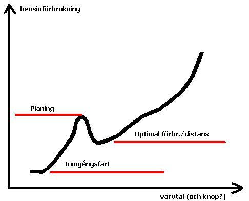

Jag inbillar mig att kurvan ser ut så här...
Stämmer ganska bra din kurva. Dock så har olika båtar/motorer olika bränsleoptimala farter.
Billigast är alltid tomgång, eller strax över. Sedan har du marchfarten, då hastighet/förbrukning är optimerat, och den farten varierar mellan båt/motor typer.
För planande båt bruker marchfart ligga runt 75% av maxfarten.

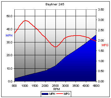

Såhär ser det ut för min båt. Se bifogad bild.
1. Billigast (längst sträcka per tank): Vid tomgångsfart
2. Näst billigast: precis då man kommit upp i planing
3. Dyrast: Precis innan man kommer upp i planing
Säkert olika från båt till båt och motor och propeller.
