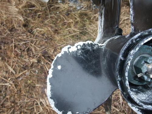

Här har ni en bild på en del av eländet. Som ni ser på bilden så är anoderna i relativt bra skick, men det kan man inte säga om resten...
Gäst sdk780
Hmmm! Jag tror nog att Din vän har rätt, det är den rostfria plåten som är boven eller om det finns kraftiga läckströmmar från någon högspänningskabel i vattnet i närheten av där Du har båten?!
Ett annat skäl kan vara om Du på något sätt har kontakt mellan jord på elsystem/batteri och akterplåten.
Jag skulle checka upp ovanstående men annars så kanske det hjälper genom att sätta stora offeranoder direkt på plåten för att dra undan krypströmmarna som tydligen sker mellan brackett och plåt!
Anoder som är avsedda att sitta på trimplan borde vara perfekta, sätt en på varje sida om motorn i närheten och lite under braketten.
Magen min säger att det är en trolig lösning!

Tack för era förslag till lösning och det verkar nog var den rostfria gavelplåten som är boven.
 Det som dock förbryllar mig är varför anoderna verka klara sig bra när det är dom som skall fara först, är det någon som har någon teori om det?
Mvh,
Nicke
Gäst sdk780
Det beror nog på som Matsarna redan varit inne på att krypströmmarna är större än vad anoderna klarar av, nu fungerar hela Din motor som offeranod vilket ju är lätt att se.
Troligen så är det dålig kontakt mellan plåten och motor som tillåter en viss skillnadström (men tänk inte på att försöka jorda dessa två med varandra, det blir aldrig bra)
Rostrfritt och lättmetaller ÄR kända för orsaka detta när man använder bägge i båtsammanhang.
Bäst är väl att byta ut det rostfria mot t e x aluplåt av god kvalitet! ( anoder)

Helt klart den mest troliga orsaken till korrosionsproblemet om du mäter 12.5Volt på skrovet med brytaren avstängd.
Jag jobbar med att blästra och lackera drev/utombordare och detta exempel på korrosionsskador är rätt ovanligt men beror nästan alltid på läckströmmar av något slag.
Börja från batteriet och koppla bort pluspolen och mät mellan skrov och minus/motor, om du inte har spänning mellan skrov/jord nu så beror problemet på läckströmmar från batteriet, förmodligen höljet, det är inte helt ovanligt att ström kan krypa via höljet på batteriet om det är skitigt, fuktigt eller har spilld batterisyra på sig, kolla även huvudbrytaren.
Som någon skrev tidigare, en tvåpolig brytare är att föredra på alu/stålbåtar
Anoderna klarar aldrig dessa typer av galvaniska problem. Jag slipdrar ett 30-tal större stålbåtar årligen och man ser ibland skrov som har stora problem med galvanisk ström via tex landjord eller läckström från 12/24Volt installationen.
Korrosionsskadorna verkar lite för intensiva för att bara bero på kombinationen rostfritt/aluminium.
Har du provat att mäta spänningen (12Volt) efter huvudbrytaren när den är avslagen för att eliminera defekt brytare, du ska inte få något utslag på voltmätaren om brytaren är ok.
