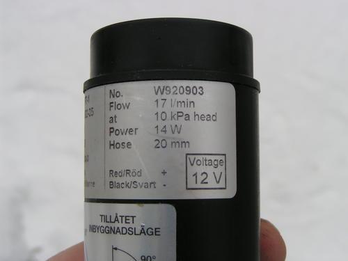

I dag hade min nya cirkpump kommit så jag åkte 15 km till stan och slantade upp 1300 kr. Den gamla originalpumpen drar 14 watt och ger 7,5 liter. Den här drar samma 14 watt, men ger ändå hela 17 liter! Smått sensationellt.
For till båten och började glykolkladdandet för tusende gången. Gav f-n i att koppla tillbaka gångvärmeväxlaren. Körde med både länspumpen och den nya pumpen länge och väl, kontrollerade cirkulationen som är typ enorm i hinken. Slog av pumparna, satte ihop slangarna, luftade ur överallt, i med mer glykol.
Drog igång värmaren. Nu blev det varmare och varmare luft som sprutade ur värmepaketet. Webaston tickade på länge, länge på full fart. När nästan en timme gått for jag efter diesel för att fylla på tanken. Kom tillbaka efter fem minuter, då gick värmarhelvetet på lågfart, drygt 2 kw. For hem och tuppade av en stund och konstaterade att jag hade 38,3 i feber. När hela fan varit igång 3,5 timme åkte jag dit för att slå av. Skiten gick på halv fart, rören höll 38 grader, ca 16 grader i båten med två minus utanför och fläktarna på vrålmax.
Det hat jag känner för det här går ej att beskriva i ord. Den här Webaston är ju helt enkelt ett icke fungerande skit jag aldrig borde skaffat. Det är inget fel på mitt system det är den förbannade helvetes jävla satans skit-Webaston som är värdelös, och har varit värdelös sen jag köpte den för två år sen.

Vattnet svalnar inte 5-10 grader när det gått ett varv i systemet. Jag har skrivit flertalet gånger att temperaturen är den samma överallt.
Den nya pumpen drar INTE mer ström än orginalpumpen, även detta har jag poängterat.
Pumpen går typ ljudlöst, ingen kavitering, ingen sockerdricka. Ingen luft.

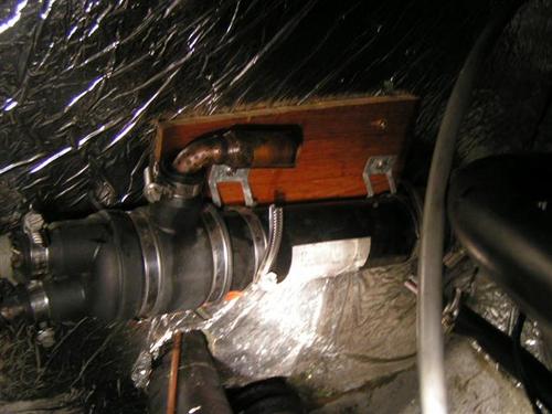

Webastovärmaren uppmätt.... Så kom då den stora dagen när Rolf från Bil-el kom med dator och diagnosinstrument. Lågskor modell verkstadstofflor och nästan en meter snö runt båten. Kopplade in dator och sladdar på durken i sittbrunnen under Guds bara himmel. Som tur var så var det bara ca 2 minus och vindstilla. Nån pytteliten snöflinga singlade ner ibland, hade det vräkt ner hade det inte gått alls.
Rolf såg i datorn hur tempen i värmaren steg, och det bra nog fortare än vad min lilla digitalmätningsutrustning visade. När datorn visade 72 grader gick den förstås ner på halvfart som vanlig med bara 43 grader på min mätare. Vi testade lite mer, olika start och stopp, ibland sas nåt om att det är nåt fel i dina slangar.
Men förutom dator och diagnosinstrument så hade han med en sorts laserpistol och mätte tempen direkt på slangarna. Till slut konstaterades att det fattades 20 grader i slangarna. Och eftersom det var ca 50 grader med bara nån grad diff både in och ut från värmaren så konstaterades till slut att det måste vara fel på sensorn! Jag har tydligen haft rätt hela tiden!
Han skulle överlägga med Knutsson som är generalagent för Webasto, sen åker jag antagligen på att plocka ur värmaren, enär sensorn inte går att komma åt på plats. Men det slabbandet gör jag gärna. Ökar tempen i systemet 20 grader gör ju det en enorm skillnad i värme inne i båten. Sommartid kan jag säkert klara mig utan fläktarna. Strömsnålt, tyst och skönt.
Fast att det verkligen ska fungera, det tror jag inte ett dugg på förrän jag verkligen sett det...

På em idag ringde jag till Bilel. Han hade provkört, och precis som jag visste i förväg, sa han att det inte var nåt fel på den. Det är väl bara att riva ur och kasta hela skiten, det är väl grejer för 25000 kr och köpa ett luftburet system för lika mycket.
På båtmässan tittade jag på 22 mm slang till värmare, färdigböjda 90-graders bitar. Ingenstans har jag såna våldsamma knäckar, överallt har jag väldigt långsträckta böjar.
Fast Östberg sa att jag skulle komma in och diskutera att montera värmaren på nåt annat sätt. Jag har satt den enligt instruktionerna, men man kan även sätta den i andra vinklar. Vrider jag den ett kvarts varv kanske sensorn hamnar annorlunda i förhållande till eldslågan. Ska jag ändra på hur den sitter i det trånga stuvfacket får jag ett jävla krångel.
