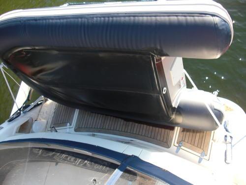

En liten rapport om vår 265 cm långa gummibåt, 44 kilo tung. Hittills är lösningen att ställa den på sidan på badbryggan. Om jag surrar den lite löst, så går det bra att putta ut den så att den hänger snett ut bakåt vid förtöjning (se bild).
Men till nästa sommar funderar jag på de smarta dävertfästen jag såg på Älvsjömässan i våras. Dyra (cirka 3500 kronor), men med två väldigt låga fasta fästen, där man sedan satte fast varsin lös stång som gummibåtens fäste sedan sitter i. Praktiskt Båtägande skrev om detta fäste i början av sommaren, såg jag.
Ett argument är att jag är orolig att teaken på badbryggan på sikt tar skada av den fukt som ligger kvar under gummibåtens sida. Ett annat argument att jag då skulle våga köra båten med gummibåten hängande ute.
Intressanta lösningar som alltid!
Angående gummibåten och de där fästerna du prata om, hur ser de ut?
40kg är ju iaf lite vikt och man vill ju inte förstöra ryggen. Gummibåt är ju trotsallt oumbärligt på längre turer! Så en annan lösning låter bra även om din lösning säkert fungerar. Du får hojta till när du har tagit en närmare titt på den där dyra lösningen! Men det kanske de är värt!

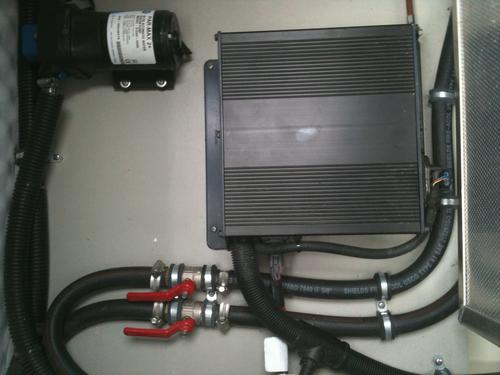

När jag kikar ned på styrbordsida om motorrummet finns det något jag undrar vad det är. Min båt är en Aquador 23HT 2007 med Volvo Penta D3.
Dels är det den svarta boxen, vad den styr? Samt de två kulventilerna där jag inte kan avgöra vart slangarna leder till?
Senast ändrad av allure | 17 september 2010 | 21:53
Hej, Jag har ingen sådan svart låda i min 23 HT 2007 men jag har heller inte Diesel motor, kan det inte vara landströmmen, alltså batteriladdaren. De två slangarna med ventiler är med största säkerhet till defrostern, det är det i alla fall på min båt.
Mvh
Micke
Tack för tipsen. Att slangarna går till defroster är mycket rimligt. Den svarta boxen är något annat än landström för det har jag ingen. Däremot har jag funderat på om det är något elektroniskt som styr motorn, kanske del av EVC, typ processor som kontrollerar driften.
