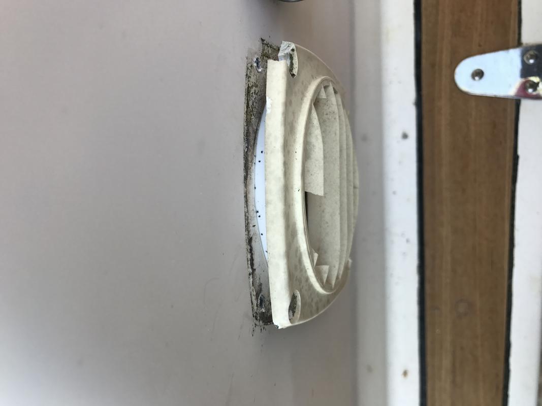

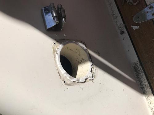

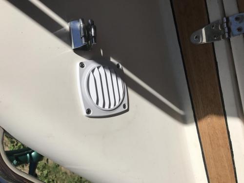

OlaAst 1 Postad 25 Maj , 2017 Ett litet delikat problem uppstod idag, på barbord sida ovanför luckan till badstegen sitter det ett ventilgaller av vit plast typ denna https://www.benns.se/ventilgaller Plasten har genom åren slitits av UV strålning och är så skör att den går sönder bara man petar på den. Enkelt att byta tänkte jag, upptäckte snabbt luftintaget hade fläns på insidan där en luft slang sitter fast, troligtvis med slang klämma, hålet är så tajt att det inte går att få ut fläns med slang, samtidigt helt omöjligt att komma åt från insidan. Någon som har stött på samma problem? 1 Dela detta inlägg Länk till inlägg Dela på andra webbplatser
rejas 267 Postad 26 Maj , 2017 Du kanske kan rymma upp hålet så de kan få ut slangen? Finns väl lite marginal som locket sedan täcker. En risk då är att slangen är så kort eller sitter fäst på insidan så du inte kan dra ut den så långt du önskar. Hmm. Knepigt. Dela detta inlägg Länk till inlägg Dela på andra webbplatser
OlaAst 1 Postad 26 Maj , 2017 Du kanske kan rymma upp hålet så de kan få ut slangen? Finns väl lite marginal som locket sedan täcker. En risk då är att slangen är så kort eller sitter fäst på insidan så du inte kan dra ut den så långt du önskar. Hmm. Knepigt. Flänsen går inte att få då slangen är fast skruvad med klämma långt in bakom batterierna, min plan nu är att limma fast flänsen med sikaflex, låta det torka, sedan såga av att som sticker ut och sedan skruva dit ett ventil galler utan fläns utanför. Bilder kommer Dela detta inlägg Länk till inlägg Dela på andra webbplatser
Bernte-AQ 44 Postad 26 Maj , 2017 Går det inte att komma åt klämman om du skruvar loss och viker elcentralen åt sidan? Jag har inte försökt själv men det känns som det borde fungera. /Bernte Dela detta inlägg Länk till inlägg Dela på andra webbplatser
OlaAst 1 Postad 26 Maj , 2017 Går det inte att komma åt klämman om du skruvar loss och viker elcentralen åt sidan? Jag har inte försökt själv men det känns som det borde fungera. /Bernte Det finns ingen el central där, endast ventilgaller med fläns och ducting slang på baksidan, troligtvis med slangklämma, hålet har nästan ingen tolerans mot flänsen så det går inte att komma åt något den vägen. Dela detta inlägg Länk till inlägg Dela på andra webbplatser
Bernte-AQ 44 Postad 26 Maj , 2017 Ok, antar att båtarna ser lite olika ut. Jag har en elcentral 60cm ifrån luftintaget som jag skulle gjort ett försök ifrån om jag skulle behöva byta( vilket jag förmodligen kommer att få göra). Dela detta inlägg Länk till inlägg Dela på andra webbplatser
OlaAst 1 Postad 26 Maj , 2017 Ok, antar att båtarna ser lite olika ut. Jag har en elcentral 60cm ifrån luftintaget som jag skulle gjort ett försök ifrån om jag skulle behöva byta( vilket jag förmodligen kommer att få göra). Aha, ser olika ut, den hade varit fint att ha, den vägen kommer man säkert åt slangen. Dela detta inlägg Länk till inlägg Dela på andra webbplatser
Pidde 2 Postad 26 Maj , 2017 Hej Aq26DC i vattnet idag, spännande med ny båt D6-310 och går mycket nice! Angående ventilerna jag bytte båda, stämmjärn och hammare och sikaflex vid återmontage, barbord var lösklamma så den smög jag ut. Styrbord satt som s...tan så fick jag in svärsonen att lossa den från insidan sedan gick det perfekt. Dela detta inlägg Länk till inlägg Dela på andra webbplatser
OlaAst 1 Postad 28 Maj , 2017 Ok, antar att båtarna ser lite olika ut. Jag har en elcentral 60cm ifrån luftintaget som jag skulle gjort ett försök ifrån om jag skulle behöva byta( vilket jag förmodligen kommer att få göra). Aha, ser olika ut, den hade varit fint att ha, den vägen kommer man säkert åt slangen. Då var det klart, blev en bra lösning. Den gamla flänsen limmades med sikaflex, eftersom det var tajt passning mellan glasfiber och fläns så gick det bra att få in lagom mycket sikaflex genom att snurra på hela ventilgallret. När det torkat var det bara att avverka all gammal plast med en sliprondell och sedan limma fast det nya ventilgallret ihop med den gamla flänsen. Dela detta inlägg Länk till inlägg Dela på andra webbplatser
