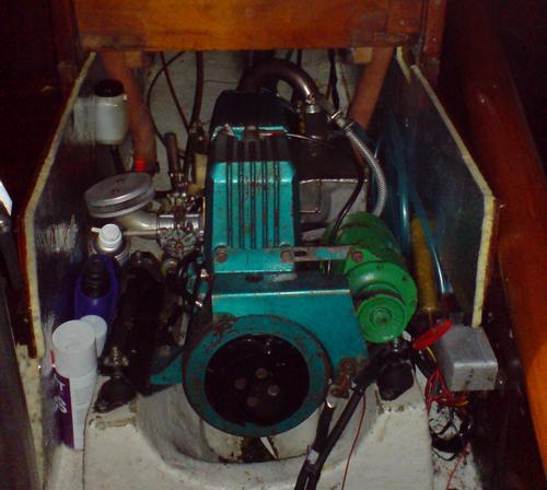

Jag har bara erfarenhet av 70-talsbåtar, betydligt mindre än de du beskriver och mer renodlade segelbåtar än motorseglare med mindre motorer och därmed lägre värmeavgång. Där slår man av fläkten under motorgång utan att problem uppstår.
I min båt är mycket riktigt en liten motor, t o m mindre än vad du beskriver med sina 7 hk, 65 kg och en dynastart som ger 6A. Motorn är sjövattenkyld och saknar helt termostat. Däremot är utrymmet för motorn ganska ordentligt tillskutet med isolering varierandes mellan 10-30 mm. Ingen öppning till kölsvin annat än ett 10 mm hål för dränering av kondensvatten och liknande. Och - inga värmeproblem. Har då gått timtal utan att det blivit speciellt varmt i motorrummet.
Men jag lutar helt klart mer och mer åt att - som jag skrev - båda har rätt, det finns uppenbarligen båtar som klarar sig utan fläkt och även de som inte gör det. Skulle i frågeställarens fall börja med att kolla termostat, impeller samt hur tilluft förs till motorn. När detta verkar OK och inget annat hjälper - installera en fläkt.

Jag tror Peter och jag börjar förstå varandra så sakta nu. (Är inte ditt motorrum helt öppet akterut, det ser ut så på bilden?)

Min motorbrunn är öppen under sittbrunnsdurken, men den begränsas av sittbrunnssargarna som går ner till skrovet samt ett akre skott i bakkant av sittbrunnen. Gissningsvis talar vi om en uta som är 0,70 m bred, 1,20 m långt och har en varierande höjd mellan 0,6-0,2 meter (minskar akteröver) och vars enda tilluftsöppning är enstaka springor samt där slangen till motorrumsfläkten är installerad.
Vad gäller arbetstemperaturen så hade det naturligtvis varit bra om den var högre vilket man kan uppnå genom en konvertering till sötvattenskylning, men då motorn kyls med sjövatten kör man ju med lägre arbetstemperatur för att inte motorn ska rosta söder totalt av att den ständigt kyls med nytt syresatt vatten utifrån. En konvertering är inte aktuell idag.
Och naturligtvis är det så att man inte kan värma upp ett utrymme till 80° med en motor som håller 40°...
