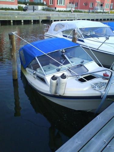

Nya båten som vi ägt i 1 och en halv vecka sjönk!
Det var en loggwiregenomföring som släppt, något som måste ha funnits ända sen den las i vattnet, ett litet hål som siprade in vatten, och fyllde barlaswttankarna, till slut kom motorbrunnen under vatten, och då gick mer vatten in genom styrgenomföringen.
När vi kom dit så hängde båten i sina linor både baktill och framtill, 1cm kvar till relingen var vattnet.
Som tur var fick vi dit brandkåren och med hjälp av deras kunskap och skicklighet, samt superpumpar fick vi upp båten igen.
Jag har kört motorn på fet blandning av k-sprit och 2taktsolja i en timme, och allt verkar ha klarat sig, men jag ska ringa försäkringsbolaget på måndag och be en fackman kolla igenom allt och åtgärda det som behövs.
