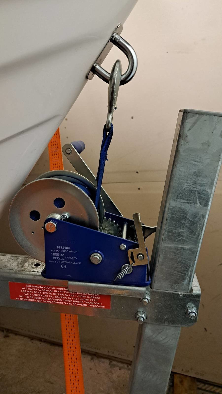

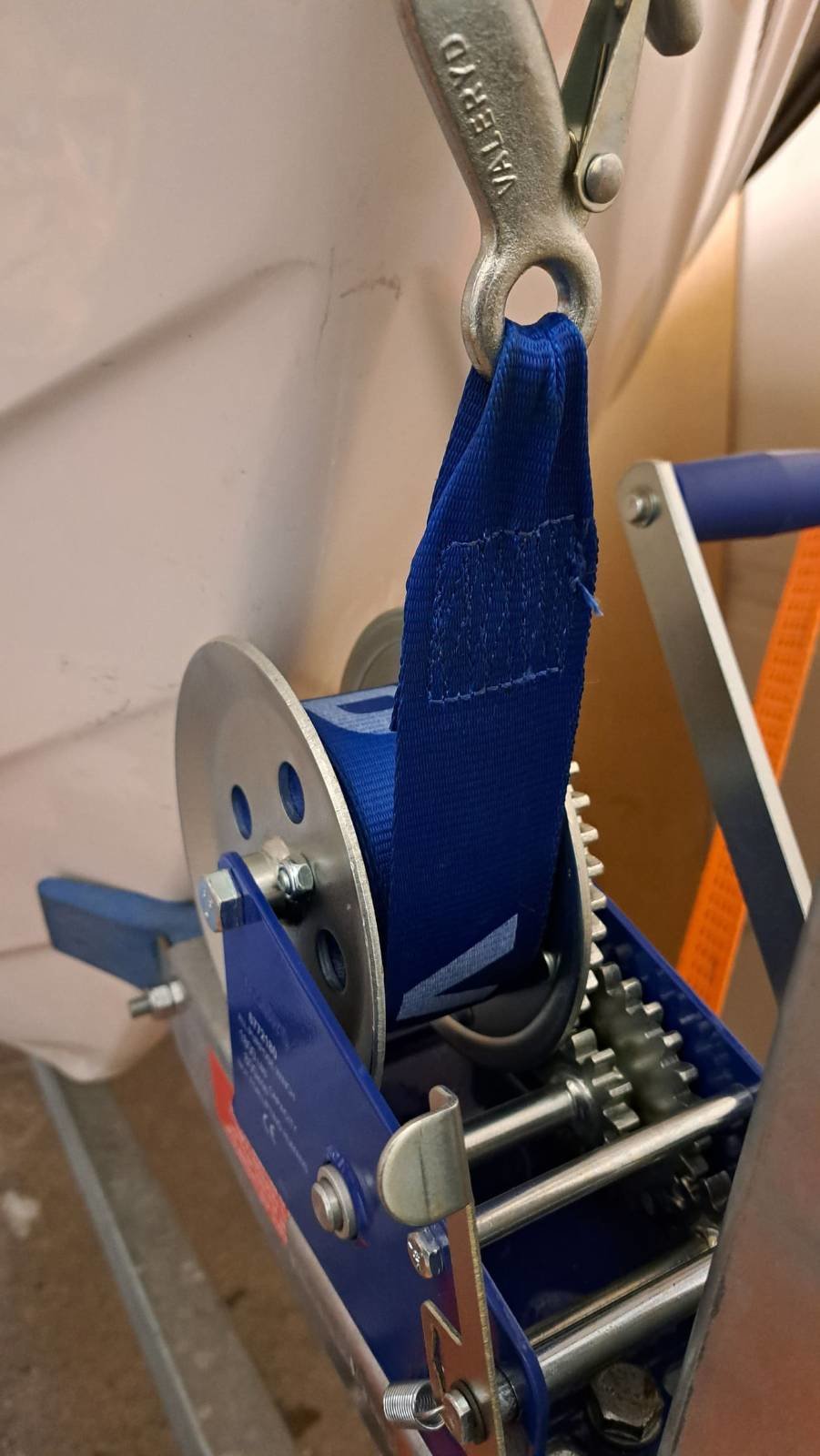

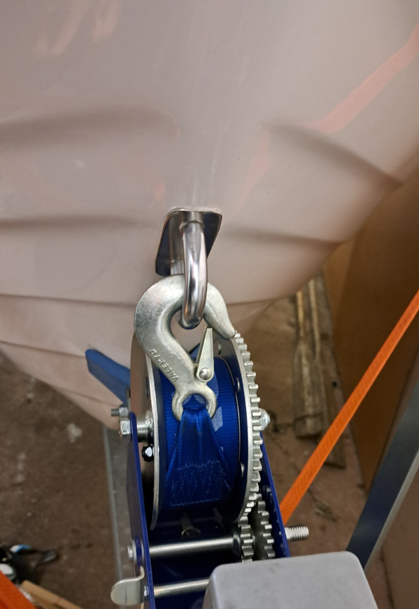

AxelKarlsson123 0 Postad 25 November , 2025 Hej, Det här är första båten jag köper så jag är lite osäker på vad som är normalt. Köpte nyligen båt med trailer (Tiki BE750-R) och företaget sa att allt var rätt inställt, men när jag kollar på vinschen känns det inte riktigt bra. För att båten ska ligga mot klykan måste jag veva så långt att vinschbandets ögla och krok hamnar väldigt nära, och till och med runt, vinschtrumman. Det ser ut som att bandet jobbar i sitt ytterläge och jag är rädd att det sliter mer än det borde. Är allt som det ska vara, eller behöver något justeras? Dela detta inlägg Länk till inlägg Dela på andra webbplatser
Mercury_44XS 457 Postad 26 November , 2025 Hej Stävöglan sitter ganska högt på båten, så du kan flytta upp vinchplattan ca 100—150 mm på vinchtornet och prova om det blir bättre. Stävanslagsgummit bör träffa ca 100 mm under stävöglan. Du kan även behöva flytta vinchtornet lite. Kolla även så du får rätt vikt på kulan på bilen när du justerar läget. Mvh Pär 1 Dela detta inlägg Länk till inlägg Dela på andra webbplatser
jan_af_lisoe 208 Postad 26 November , 2025 Ser väldigt skumt ut, du får kanske namnge företaget så de får skämmas. Alla trailers/båtvagnar jag haft så lutade vinchtornet mycket kraftfullare framåt och på så sätt löstes problemet. Tittar man på bilderna på trailers så verkar just Tiki BE750-R ha ett torn som inte lutar framåt. Jag tror du får kräva att få byta till ett annat torn. 1 Dela detta inlägg Länk till inlägg Dela på andra webbplatser
Mercury_44XS 457 Postad 26 November , 2025 Håller med @jan_af_lisoe, det ser synnerligen skumt ut. Vinchtornet är för dåligt vinklat och fästplattan för vinchen borde varit lite längre. Finns andra vinchtorn på Tiki Trailers hemsida som ser mer normala ut. //Pär 1 1 Dela detta inlägg Länk till inlägg Dela på andra webbplatser

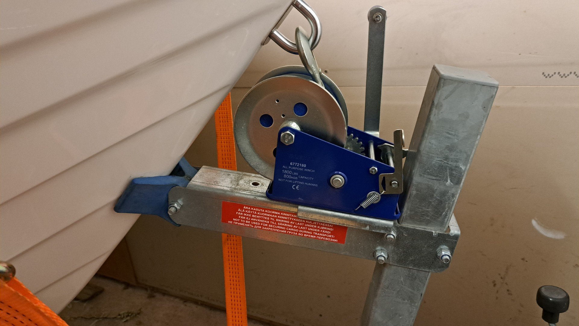

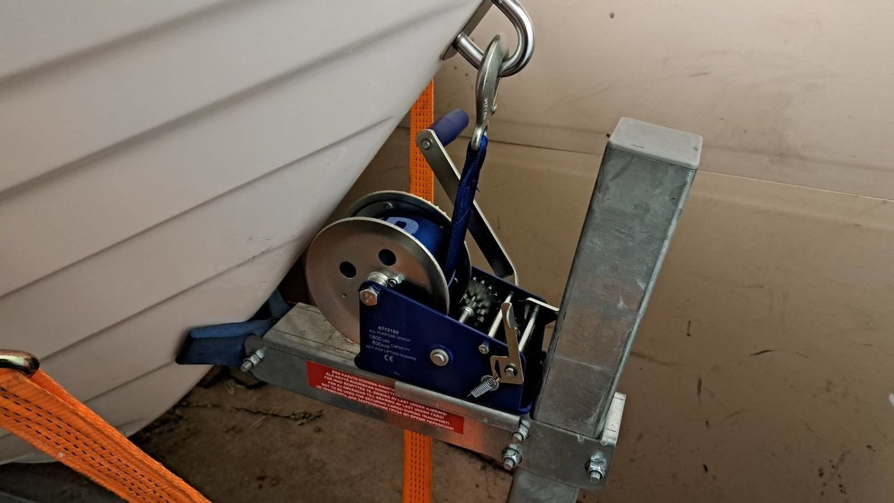

AxelKarlsson123 0 Postad 26 November , 2025 Stort tack för alla svar, riktigt schysst 👍 Har nu justerat och pillat lite. Detta är ungefär det bästa jag kan få till just nu. Vad tycker ni, ser det okej ut eller borde jag försöka göra något mer? Dela detta inlägg Länk till inlägg Dela på andra webbplatser
Kane 987 Postad 26 November , 2025 (redigerade) Om båten ligger bra balanserad på trailern nu (dvs kultryck på 50-80 kg) lossa vinschtornet. Upp med vinschfästet så högt upp som möjligt och sätt sedan vinschtornet så att båten ligger i klykan och kontrollera hur det blir. Som det ser ut nu så känns det märkligt. Redigerad 26 November , 2025 av Kane 1 Dela detta inlägg Länk till inlägg Dela på andra webbplatser
Hybro 1 310 Postad 26 November , 2025 (redigerade) Det ser ut att bli sämre än tidigare. För som det är nu, kan båten röra sig bakåt och det vill du väl inte? Men kanske det ginge att flytta hela tornet frammåt och dra ut klykan med det blå gummi om det finns alternativa hål i denna? Redigerad 26 November , 2025 av Hybro . Dela detta inlägg Länk till inlägg Dela på andra webbplatser
jan_af_lisoe 208 Postad 26 November , 2025 Mycket sämre än tidigare. Reklamera hos säljaren om du har köpt ett färdigt paket.... Dela detta inlägg Länk till inlägg Dela på andra webbplatser

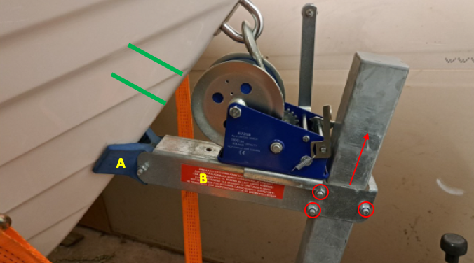

Mercury_44XS 457 Postad 26 November , 2025 Håller med @Kane och @Hybro fullständigt. Bilden nedan är en av de första du postade, så ursprunglig inställning. Nu verkar det som att du sänkt vinchplattan/vinchfästet, det skall uppåt. Lossa de inringade bultarna på bilden nedan och flytta upp vinchplattan (B) tills du hamnar minst på nedre gröna linjen och helst på övre linjen med stävstödet (A). Kultrycket kan du kolla med en badrumsvåg eller en dragvåg som tar 100 kg och lämpligt kultryck skall ligga på ca 75–80 kg som tidigare nämnts. Om du kollar kultryck med badrumsvåg så kan du använda några träbitar (reglar) som mellanlägg mellan våg och kulhandske och du måste kunna se vad vågen visar. Dragvåg är bara att lyfta och se vad den visar. Egentligen skulle vinchplattan (B) vara längre och vinchtornet skall vara vinklat lite mer framåt. Fattar inte vad det är för utrustning de skickar med och vad för båt de tänkt det skall användas till, ifs finns det ju nyare båtar som har ganska raka stävar men ändå... Fick du det så här hos båthandlaren? De borde ju ha sett att det inte passade optimalt eller var det någon PRYO eller sommarjobbare som justerade in trailern🙄 //Pär 1 Dela detta inlägg Länk till inlägg Dela på andra webbplatser

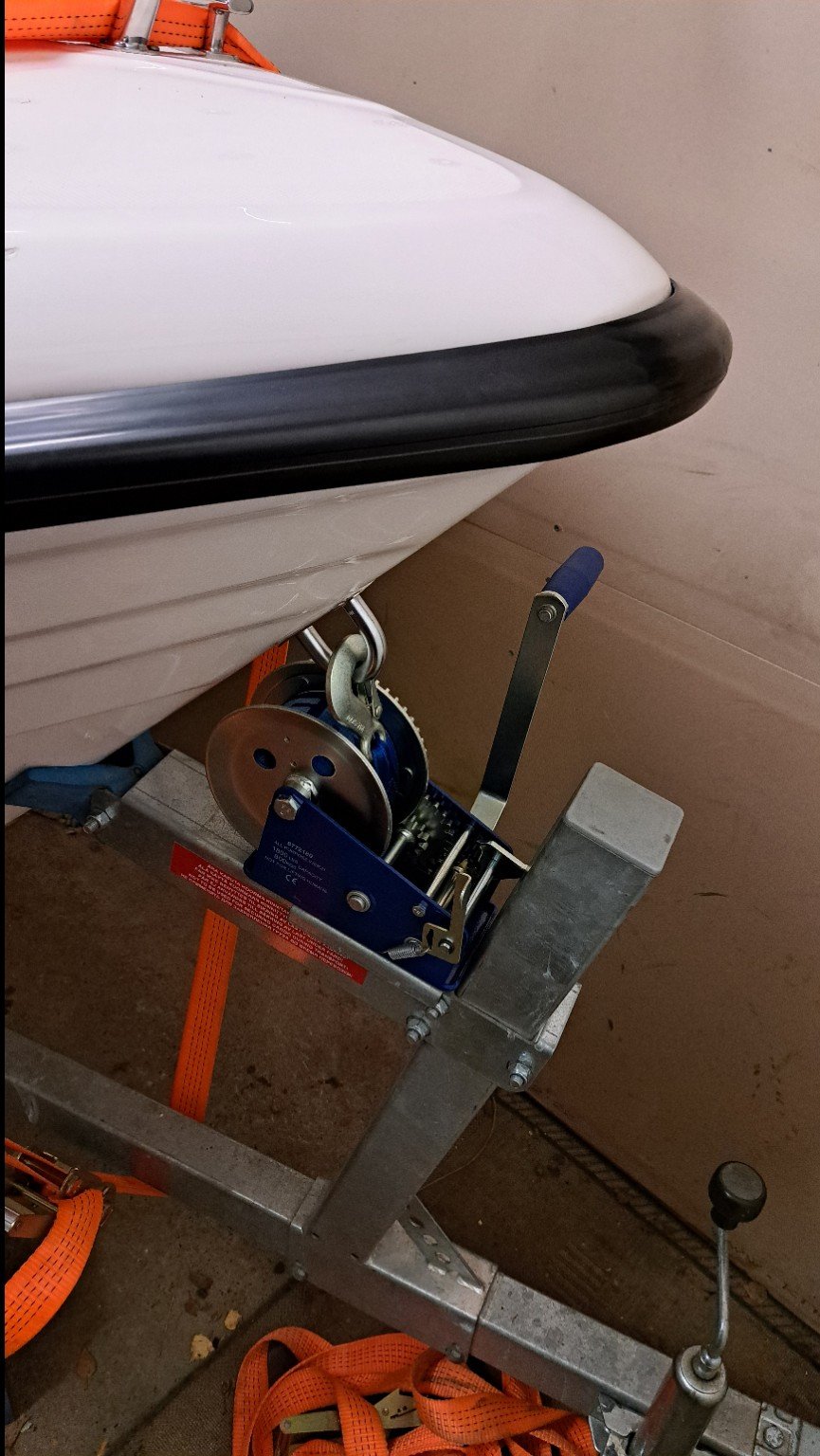

Ruskpricken 239 Postad 28 November , 2025 Men hallå... titta på första bilden. Det går att lossa två bultar å flytta fram själv "tornet" ca 10 cm ända fram mot stödhjulets fäste. Om den sträckan inte räcker kan man borra ny bulthål för stödjulet så kan de t.o.m byta plats. Alla har väl en sladdlös borr idag? För att hålla kvar båten på kärran tar man ett spänband tvärs över på mitten å fäster i chassit på släpet på var sida. That's it. Flytta fram å höj vinschen så är det ok. Dela detta inlägg Länk till inlägg Dela på andra webbplatser
Mackey 4 881 Postad 28 November , 2025 1 timme sedan skrev Ruskpricken: Men hallå... titta på första bilden. Det går att lossa två bultar å flytta fram själv "tornet" ca 10 cm ända fram mot stödhjulets fäste. Det gör ju bara att problemet är lika dant fast 10 cm längre fram på trailern. Det är ju stävstödet som är för kort eller så ska tornet vara mera lutande. Den rätta lösningen är ju att reklamera så att säljaren kan åtgärda felet. 1 Dela detta inlägg Länk till inlägg Dela på andra webbplatser

Ruskpricken 239 Postad 4 December , 2025 Ibland är det svårt att utrycka sig så det blir rätt Men titta på bilden som Mercury_44XS har skissat på. Flyttar man upp vinschen på stången å sedan lossar skruvarna å flyttar fram stolpen så hamnar det helt rätt med V-gummit mitt i gröna linjerna. Det var det jag syftade på. En baggis å inget att reklamera som jag ser det. Men vi är olika å har inte alltid tummarna på samma ställen. Jag hade utan tvekan gjort det utan att ens reflektera att det var något fel. Det där med att borra hål, det skulle jag göra endast om flyttet inte hade räckt till. Inget jag eg. föreslog att trailerägaren skulle göra. Så det får strykas för undvikande av fler missförstånd. Hur gick det för övrigt? 3 Dela detta inlägg Länk till inlägg Dela på andra webbplatser
Mackey 4 881 Postad 5 December , 2025 (redigerade) 2025-12-04 vid 01:19 skrev Ruskpricken: Flyttar man upp vinschen på stången å sedan lossar skruvarna å flyttar fram stolpen så hamnar det helt rätt med V-gummit mitt i gröna linjerna. Jag håller med dig den här gången. Det borde bli rätt. Förra gången du skrev samma sak tänkte jag att du menade något annat än det Mercury_44XS just föreslagit, fast nu förstod jag att du föreslog samma sak som Mercury_44XS. Redigerad 5 December , 2025 av Mackey Dela detta inlägg Länk till inlägg Dela på andra webbplatser
